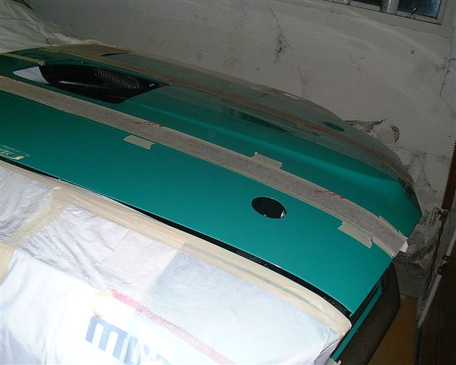

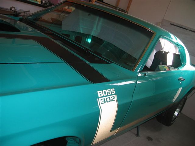

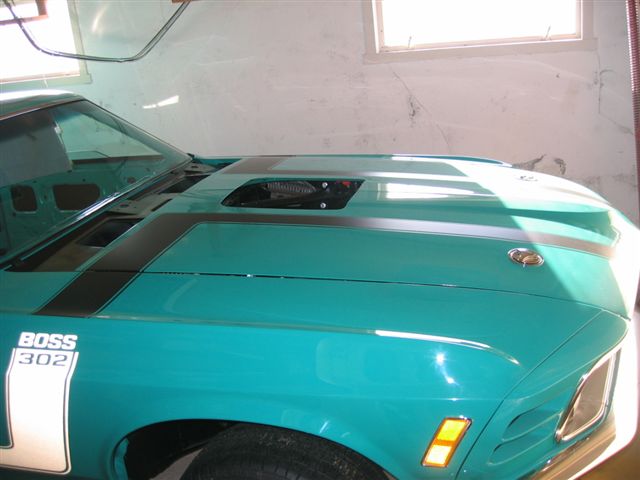

Boss stripesett
NOS panserlåser
montering av boss stripesett.JPG [ 48.48 KiB | Vist 3101 ganger ]
Stripesett montert.JPG [ 41.88 KiB | Vist 3101 ganger ]
shakerhood med NOS panserlåser.JPG [ 43.22 KiB | Vist 3101 ganger ]

Er det en orginal shaker bil eller har du laget hullet selv? Hvis du laget hullet selv, brukte du en mal?
P.S; Ligger ett par orginale Boss 302 toppdeksler rett borti gata her :wink:
JohnB
 Innleggets emne: Re: 1970 Boss 302 replica
InnleggSkrevet: Søn 12. Sep 2010 22:17
Registrert: Man 11. Jan 2010 02:45
Innlegg: 43
Bosted: Harstad
JohnB
Dette er et orginalt shakerpanser som jeg fikk tak i for mange år siden med tilhørende komplett shaker oppsett.
Er intressert i de toppdekslene =P~

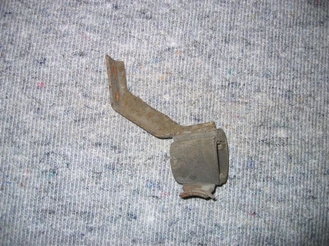

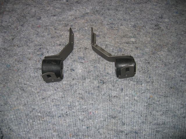

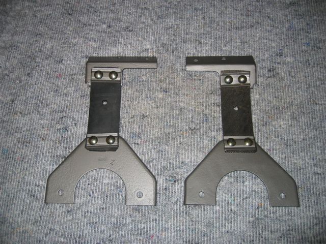

Restaurering av eksosfester.

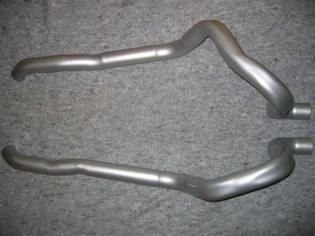

Overflatebehandling av bakre eksosrør.
eksosfester.jpg [ 90.86 KiB | Vist 3050 ganger ]
eksosfester 2.jpg [ 86.54 KiB | Vist 3050 ganger ]
eksosfester 3.jpg [ 83.51 KiB | Vist 3050 ganger ]
eksosrør bakre overfatebehandlet med vht lakk.jpg [ 69.86 KiB | Vist 3050 ganger ]

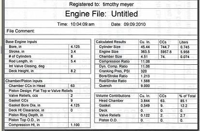

Da er bunnparti til motor bestilt hos T. Meyer
363 Boss :D
Ny Ford motorsport Boss blokk
Smidd 4340 veiv
H profil 4340 råder
Keith Black stempler
Kamlager installert
Topdekka til 50 RA finish for stålpakninger
leveres bluprinted og internt balansert

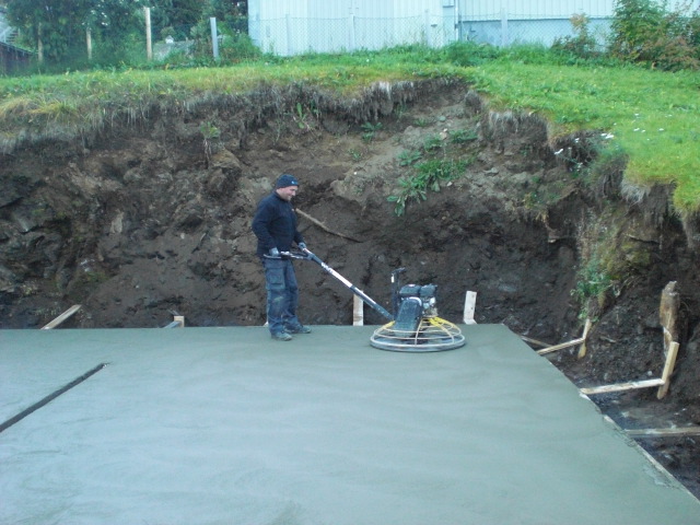

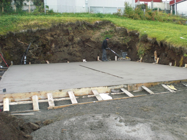

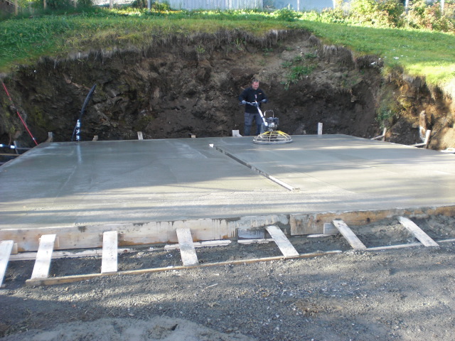

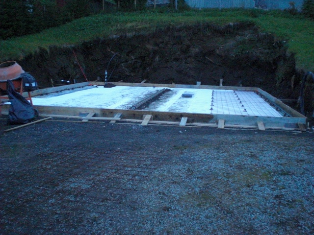

Ny garasje
70 kvadratmeter
CIMG1965.JPG [ 175.94 KiB | Vist 2928 ganger ]
CIMG1966.JPG [ 180.82 KiB | Vist 2928 ganger ]
CIMG1968.JPG [ 172.39 KiB | Vist 2928 ganger ]
CIMG1969.JPG [ 156.57 KiB | Vist 2928 ganger ]
