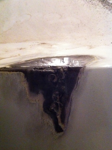

fant ein rustflekk over venstre bakhjul i profil ved siden av koffert, ser ut som der er lagt i ny plate ein gang i tiden som går rett ned fra der eg har slipt ned og ned til midt av siden, når eg ser på innsiden i bagasjerom så er det akkurat som den er skjøt med overlapp, det eg da lurte på anbefaling på kva ein skal gjør med dette , er ikke rust videre nedover, noen tips? børe eg slipe helt inn hele veien ned ?

Ang bremser så har vel Firebird samme som Camaro(?)
Rickscamaros.com har ombyggningssett, enten du har manuelle eller servo.
Utifra bilde der vi ser litt av bakruta, ser det ut som noen har sparklet over skjøten mellom midtstykket som går mellom ruta og bakluka også. Kan være at de har skjult noe rust her å, da disse kan ruste der, pga at vann siger ned fra under vinduslista. Bare ett tips. :)

kommer til og slipe helt ned alle vindu og sjøter, tror det er samme bremser på camaro,men er ikke sikker, var i grunn tenkt og slipe helt på stålet men vet ikke om det er nødvendig på tak ,fremsjermer som er byttet for ikke for lenge siden ser det ut, og pasasjer dør, holder på og ta ut vindu nå og ser foreløbig ikke for galt ut.:) vil ha bort alt av rust som eg finner:)

eg tror eg hadde skiftet den skjermen. det blir ALDRI godt og rusta vil bare komme igjen

får se korleis resten ser ut, der er overlapp fra den nye sjermen til den gamle det ein ser på bilde ,ser det på innsiden og eg kjenner sjøten nedover , skal pusse bort hele veien ned og se korsen resten ser ut
