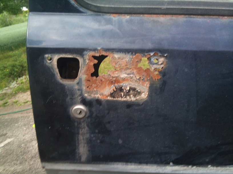

Filkommentar: denne platen, er av rustfritt stål, å limet på rust. nogen som skjønner at det ikke holder

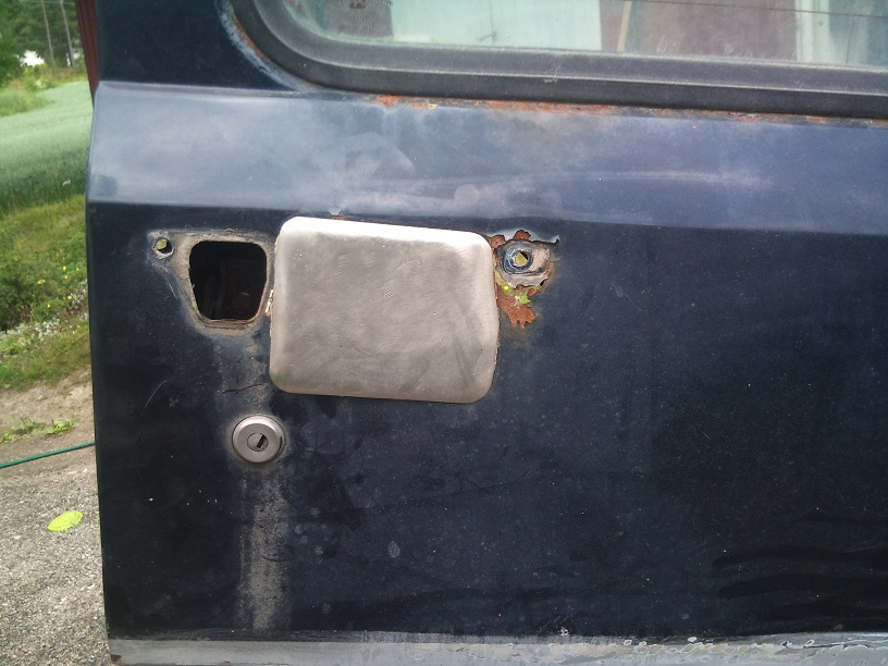

Filkommentar: denne revnen mangler jeg å fixe

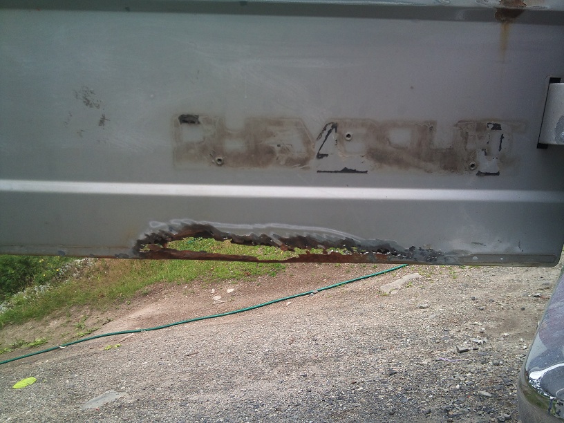

Filkommentar: sådan så det ut bak den rustfrie platen!

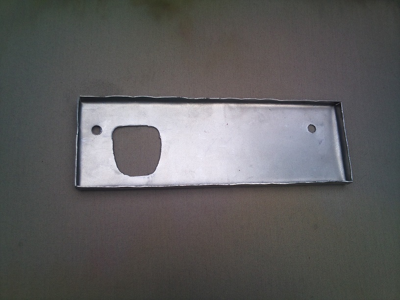

Filkommentar: oops, kanterne er bukket feil vei.

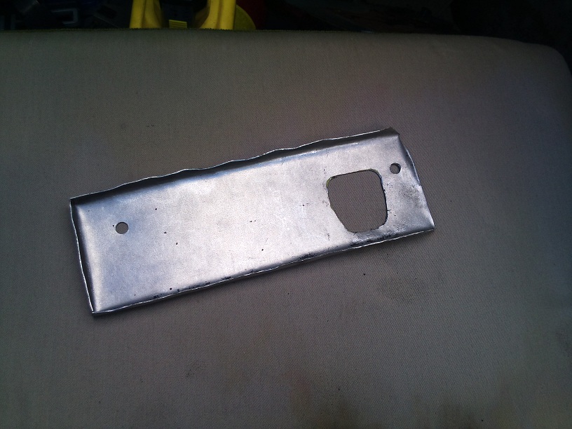

Filkommentar: jaja, etter en halv times hamren, så vender kanterne rette veien!
