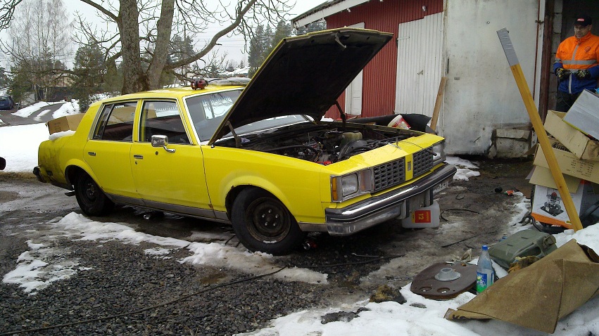

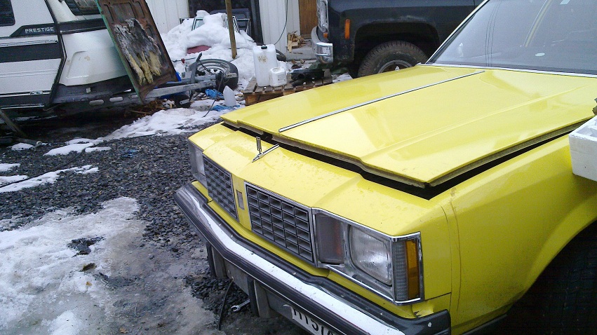

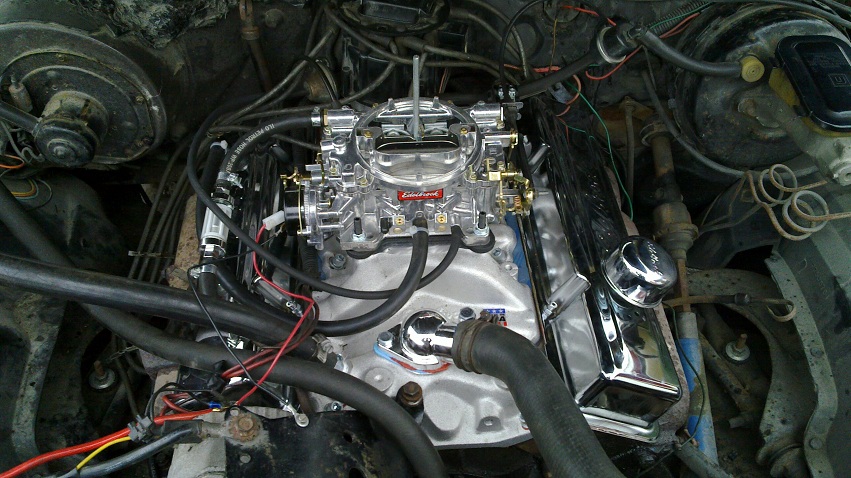

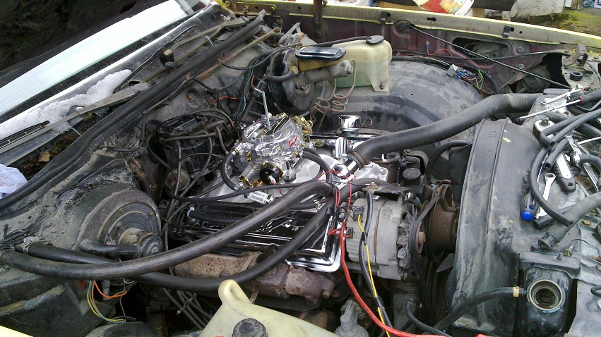

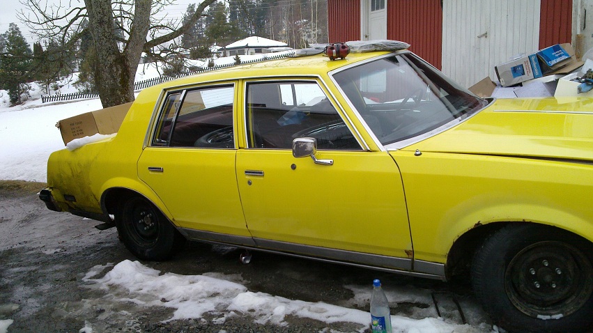

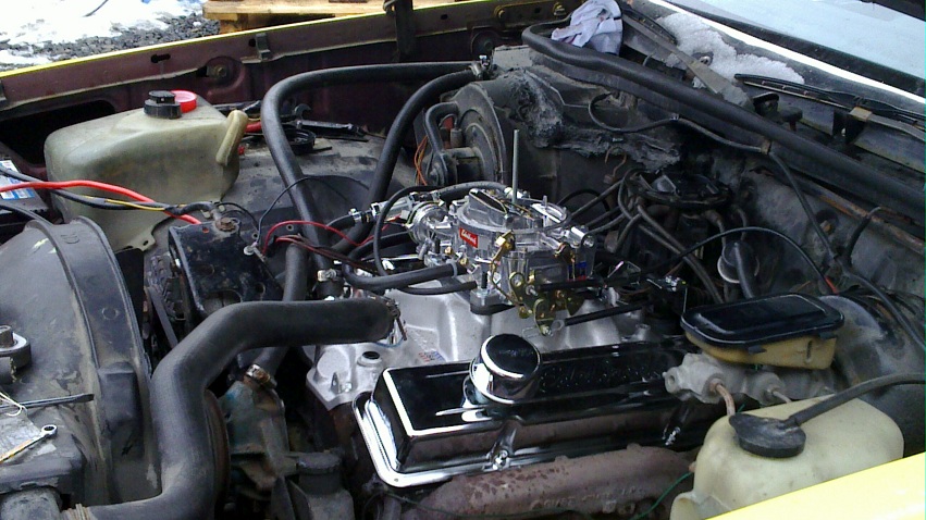

og her er noen bilder av oldsen med de nye delen på :D
olds 4b.jpg [ 185.3 KiB | Vist 1758 ganger ]
olds5 b.jpg [ 204.03 KiB | Vist 1758 ganger ]
olds6 b.jpg [ 220.76 KiB | Vist 1758 ganger ]
olds 7b.jpg [ 229.43 KiB | Vist 1758 ganger ]
olds8b.jpg [ 198.61 KiB | Vist 1758 ganger ]
No jap-crap!!!

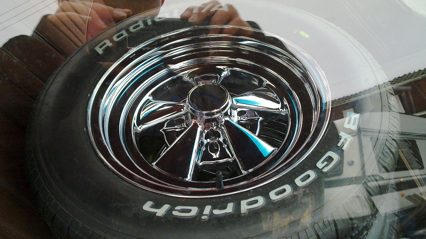

lit flere og mine felger som skal på når jeg får låse boltene
olds9 b.jpg [ 185.11 KiB | Vist 1758 ganger ]
olds10 b.jpg [ 186.21 KiB | Vist 1758 ganger ]
No jap-crap!!!
