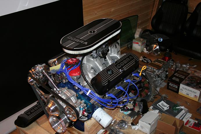

Bilde av motor/gir
Filkommentar: 351 Windsor og tremec tko 600

Dem så herlig ut. hva motor og gir er det. kjøpt i norge eller. har den vært Dynotestet? skriv litt vi er, nysgjerrig :D

Alt er kjøpt i fra USA. Femtrinns manuell med overdrive, type tremec tko 600 med hydraulisk clutch. Motoren er en testet 351w crate maskin (turn key).

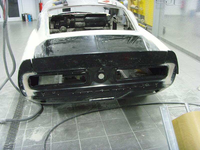

Har vært litt lite jobbing på Mustangen i det siste :oops:
Mye jobb på verkstedet + feiring av 45 års dag etc....
Det ble bestilt nye dørhengsler som er byttet.
De var ikke helt samme type som var på fra før av.
Dette + at forskjermene ikke kan justeres noe, resulterte i ganske mye jobb.
Har vel brukt en 6-7 timer bare på justering, av og på dørene x antall ganger :shock:
Nå er dørhengslene på, og dørene justert.
Skal sveise igjen dørlåsene, samt litt grunnarbeid på dørene så er bilen klar for grunning :D

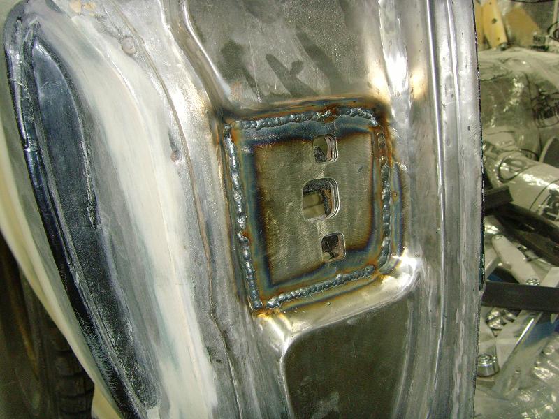

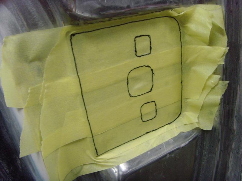

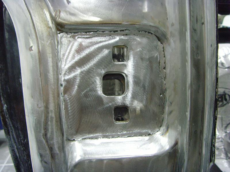

Måtte sveise litt på B-stolpen.
Fant litt rust (rød) og en liten sprekke (blå).
Dessuten måtte agraffen ca 2 mm ut får å treffe rett i dørlåsen.
Laget en plate som jeg sveiset inn bak agraffen.

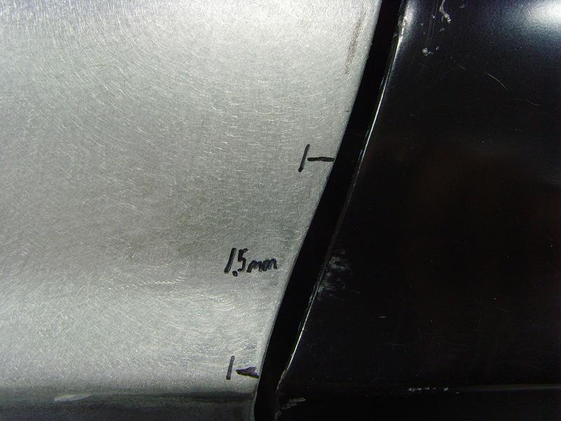

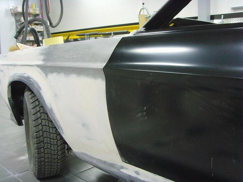

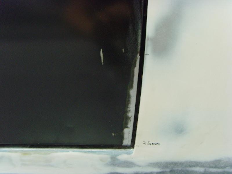

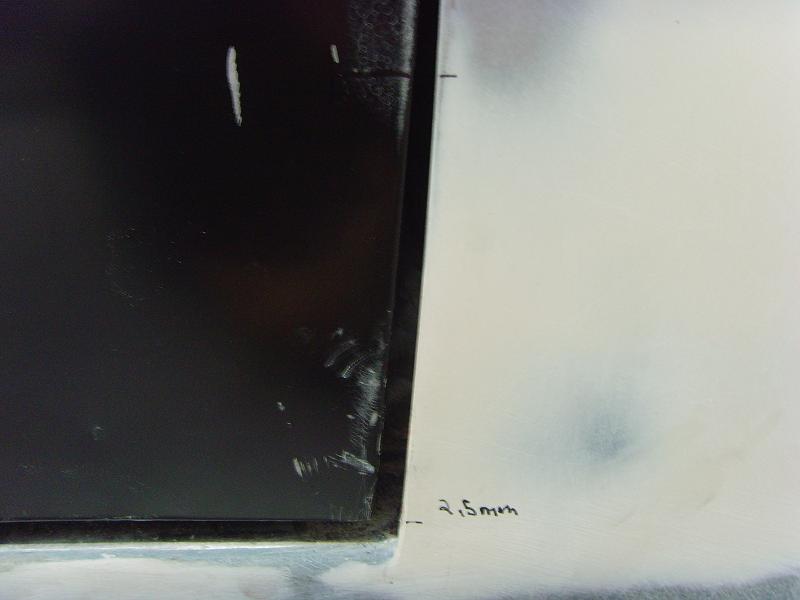

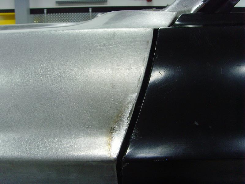

Litt fix av dårlig passform på dører..
Før1.JPG [ 68.38 KiB | Vist 5001 ganger ]
etter1.jpg [ 65.16 KiB | Vist 5001 ganger ]
Før2.JPG [ 32.54 KiB | Vist 5001 ganger ]
Etter2.jpg [ 33.4 KiB | Vist 5001 ganger ]

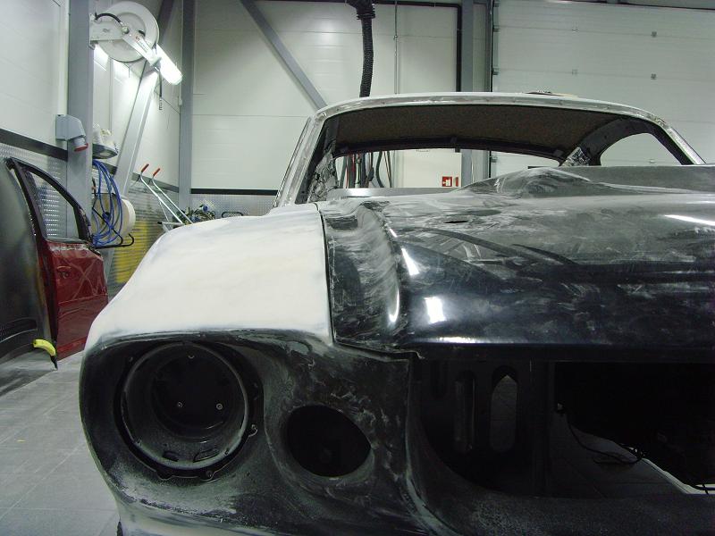

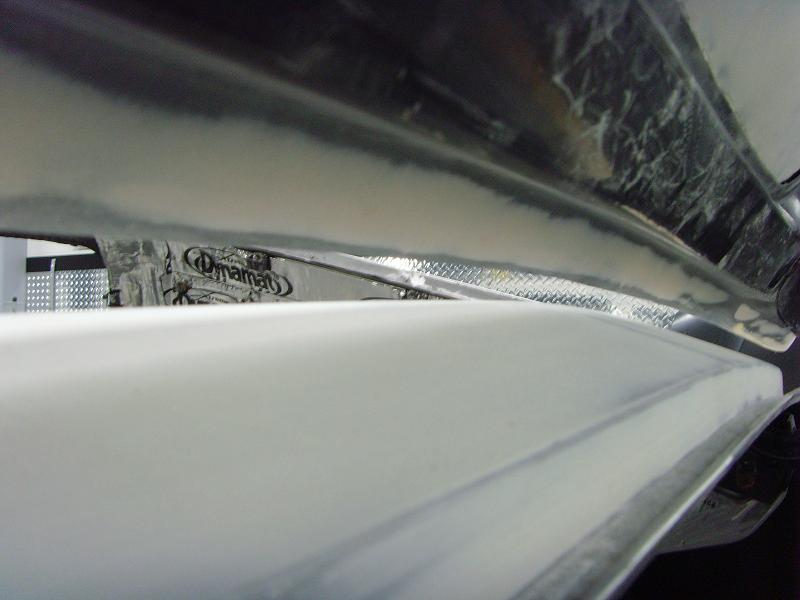

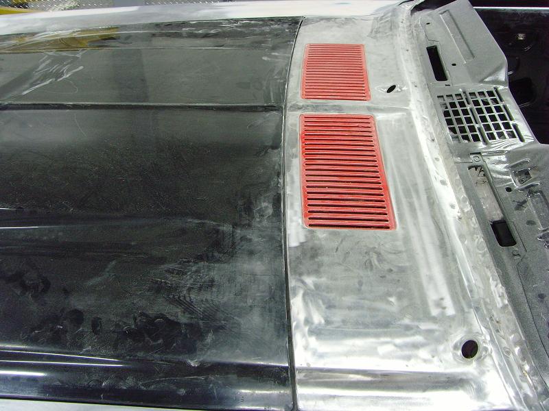

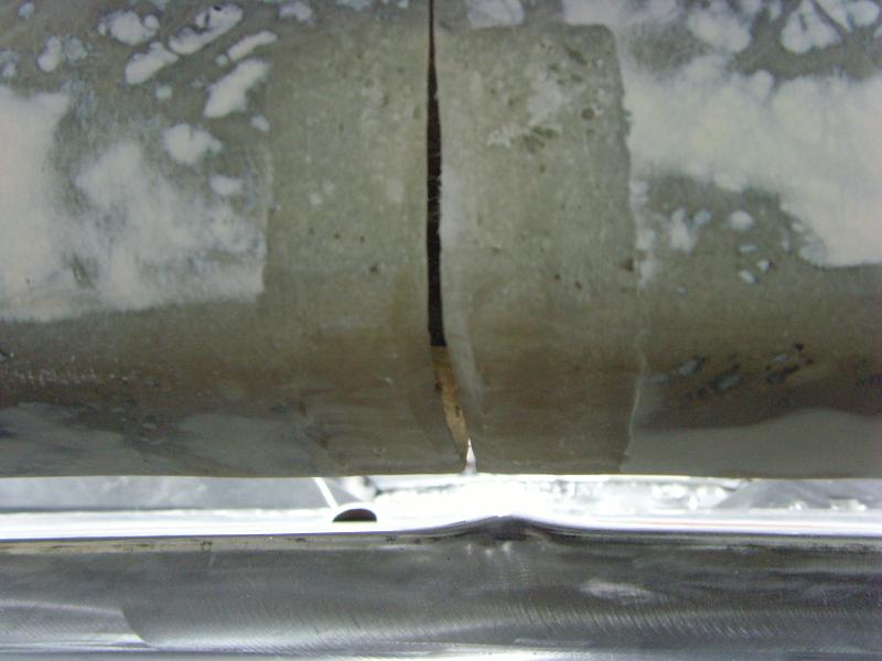

Da var dørene ferdig tilpasset, samt at nøkkelhullen er sveiset igjen.
Har brukt en del tid på å få tilpassningene av panseret bra.
Panseret henger for mye i bak kant, dette resulterer i at panseret tar bort i torpedotopp platen

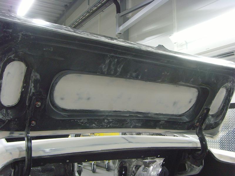

For å få det optimalt måtte jeg snitte opp underdelen/forsterkningen i panseret og løfte det opp ca 5mm.
Det vil bli støpt med glassfiber over der det er limt.
Men nå begynner det å se bra ut.

Her er problemet i bakkant av panseret, samt tilpasning av åpninger rundt panser
Panseråpning1.JPG [ 69.26 KiB | Vist 4901 ganger ]
Panseråpning2.JPG [ 64.94 KiB | Vist 4901 ganger ]
Problem.JPG [ 60.42 KiB | Vist 4901 ganger ]
Broblem løst.JPG [ 70.69 KiB | Vist 4901 ganger ]
