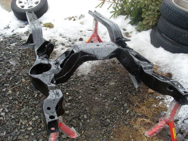

da var sub framen fardig blåst/slipt.fekk den inn inn på varkste i dag.alt i forstelle har fått en oppgradering med nye dempere/foringer/kuler så nå blir de motering i helga,motoren er snart fardig overhalt med nye lagrer,pakninger,oljepumpe,vennpumpe,tettninger og bensin pumpe den blir lakka rosa i helga...

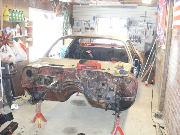

da var endeligt camaroen til fruen inne på varkste,begynner i måren tidligt å slipe den plate ren å blåse den under å inni,så eg har en del jobb foran meg hehe,men kjekkere å jobbe når bilen står inne...............

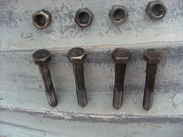

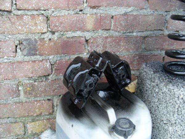

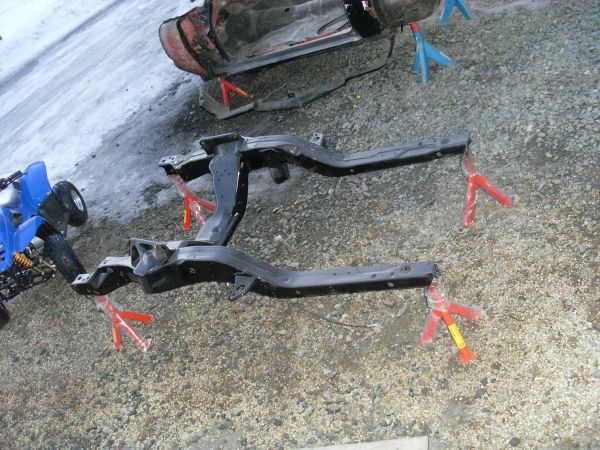

Innlegg: 627
Bosted: karmøy

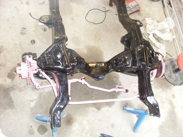

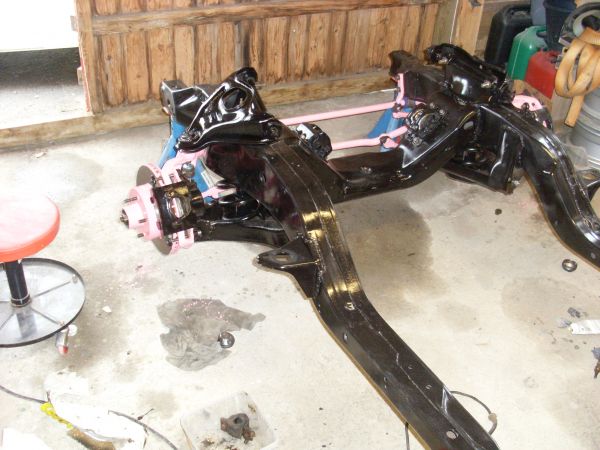

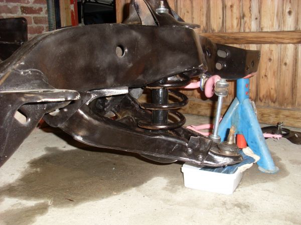

fekk noen goe timer på varkste i dag
fekk motert nedre bere arm h/v
moterte nye dempere å fikk vasket å pusset over fjørene å dem e på plaa.
nye stab stag foringer indre å ytre er på plass.
motorfestene er på plass,brukte si ti på å rengjøre alle boltene hehe rene å pene

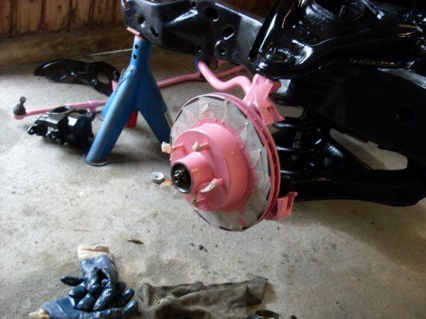

fikk gjort en go del i dag og
fikk på bremmse skiver å caliptere,spindler å div andre små ting
ting tar tid når de skal gjøres orntligt.

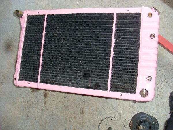

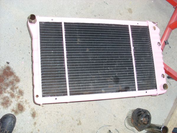

de blei gjort litt i dag og men kje såmye som eg håpet på,de blei litt for mye av de sosiale i dag hehe men e kosligt de o.
fekk pusset ned radiatoren å lakka den ett strøk,blir de et i måren og.
