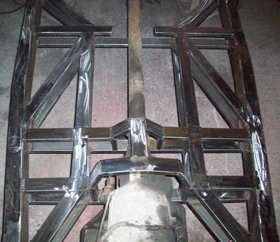

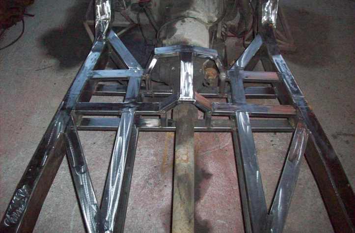

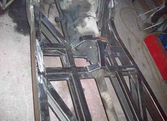

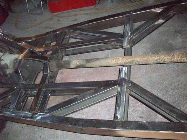

gjordt litt i dag oxo rakk ikke og lage mellomaksjel beskytterene men det kommer i morgen kansje :D skal stive litt til...men nå er jeg veldig åpen for ideer fra dere?? :wink: dagens bilder :D

InnleggSkrevet: Man 11. Feb 2008 19:58
Ser jo bra ut... men det er litt sånn som slår meg...
Hva om girkassen du har i begynner å hoste å ikke har det så bra... :roll:
Da gjør du noe her som gjør at du må ut med motoren?? :shock:
InnleggSkrevet: Man 11. Feb 2008 20:05
Bead-lock
blir bolter unner bakre girkasse fest i bjelken i ytterkant så jeg kan ta kassa rett ned....:D forklarte jeg dårlig nå? :roll:
Sist endret av thomas den Man 11. Feb 2008 20:11, endret 1 gang
InnleggSkrevet: Man 11. Feb 2008 20:10
:oops:
Hadde tenkt på det å du...
Flinke mannen!
InnleggSkrevet: Tir 12. Feb 2008 01:10
Innlegg: 1086
Bosted: bergen
bra med fart i detta prosjektet!
passer karossen like fint selv om du har alle disse forsterkningene overalt?
ser ut til å bli litt stivere enn orginlat ja :wink:

InnleggSkrevet: Tir 12. Feb 2008 01:15
chevy8
det har vert på og av flere ganger nå :wink: det passer....passer man måla sine så skal det stemme :wink: men er lett og bomme oxo....

InnleggSkrevet: Tir 12. Feb 2008 12:40
Hotrodder
hei :D fronten blir det jo som du sier sjermer og slikt på,derfor så skal jeg lage en brakett under girkassefeste som sitter i fire bolter.så hvis kassa mi hoster så kan jeg slippe den rett ned.krysset er konstuert så kraftig at jeg vil ikke tape så mye på og gjøre det.i "stivelse" på den måten bytter jeg kasse på en halv time kontra mange timer med demontering av sjermer og front,ledninger,slanger++.har laget slik plass at jeg slipper og løsne motor fester pga gir skift.Dette er den løsningen jeg syntes er best,en girkasse er ikke så tung at jeg ikke klarer og hantere den over hode hvis jeg måtte det...
kommer oxo til og lage egene fester på oljekjøleren så den sitter ved siden av kassa bak.på den måten kan jeg ta motorskift uten og ta med kasse,og slippe og tenke på olja fra kassa...(slanger og slikt) og da kan jeg løfte motoren rett opp uten og ta av sjermer og slikt....så i denne bilen blir det lettere og bytte motor og gir hver for seg uten at jeg må demontere halve bilen....jeg kommer oxo tilog sammle alle ledninger i en kontakt,på torpedoveggen.sparer masse tid der oxo:-)

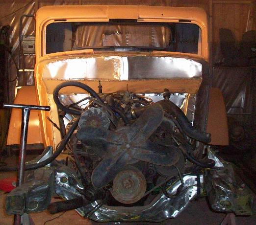

liten forsmak på min lille vrooommmmm.......... :D det er nå alvåret bygner :wink:

InnleggSkrevet: Ons 13. Feb 2008 20:08
Innlegg: 230
Bosted: Fiskåbygd,Norway
Vakkert.....
Flott å se en bil ta form :D
