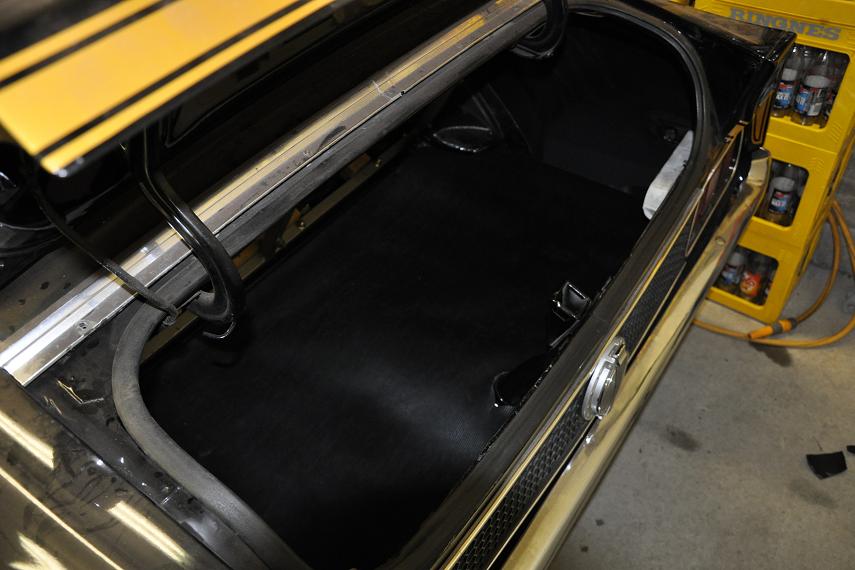

Handla noe eksosrør greier på Biltema i dag sånn at eg kan ha bilen i gang inne i garasje med porten igjen uten å daua av kullos forgiftning.
men kommer litt inn likevel under porten ,vurdera å ta hull i veggen til 2 rør..
Slengte inn noe gummimattegreier i trunken.

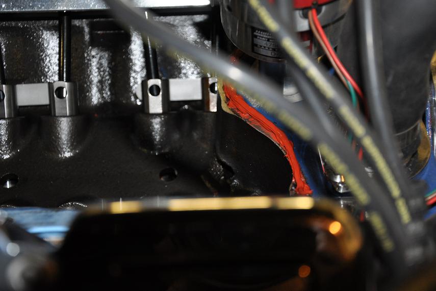

InnleggSkrevet: Lør 20. Feb 2010 17:54
Gjort litt i dag og.
Fixa clutchen sånn at pedalen ikke blir stående i gulvet lengre , hjelper jo på det ;)
Rygga ut å spant litt på isen hehe.

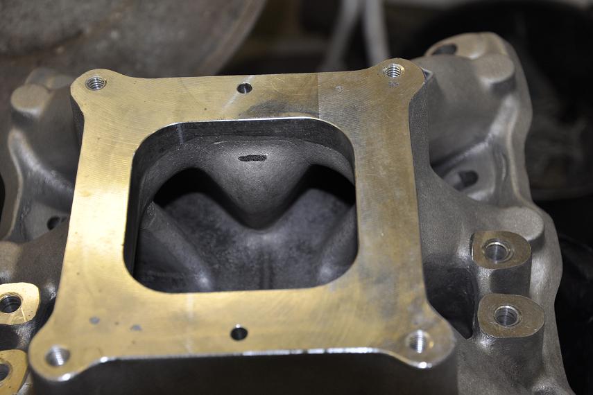

Tatt av innsuget igjen for å få høvla litt av toppen på det.
Så helt greit ut under der.
Skal fjerne ca 20mm som er max, nesten ned til den sorte streken på siste bildet.
Da regner jeg med at panseret går igjen.

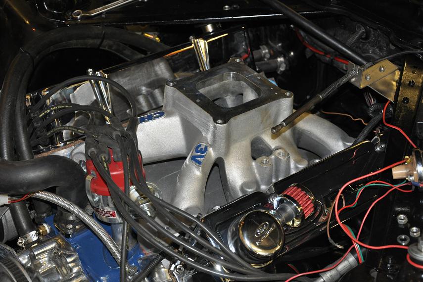

InnleggSkrevet: Man 22. Feb 2010 22:35

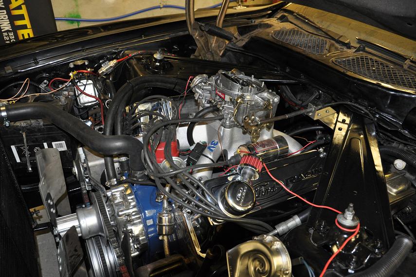

Update....
Da har jeg fått igjen innsuget etter at de har høvla\frest bort ca 2 cm av toppen.
Og det var rimlig porno da panseret gikk greit igjen uten å ta borti :)
Glad jeg slipper å ta hull i panseret noe jeg helst ville slippe.

det var litt rart i dag da han var og justerte tenning og gasser...
Da satte han slangen tilbake på det uttaket til venstre på gasseren.
Men han mente grunnen til at det sto på andre sida hadde noe med fordeleren jeg hadde før å gjøre.
Men uansett ,hvis det sto på høyre side så var det konstant vakum og da ga det "full" fortenning med en gang og det skulle ikke denne fordeleren ha iallefall.
Kan jo være at din står rett da ....

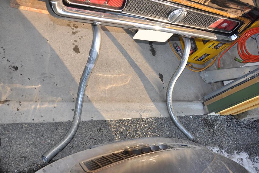

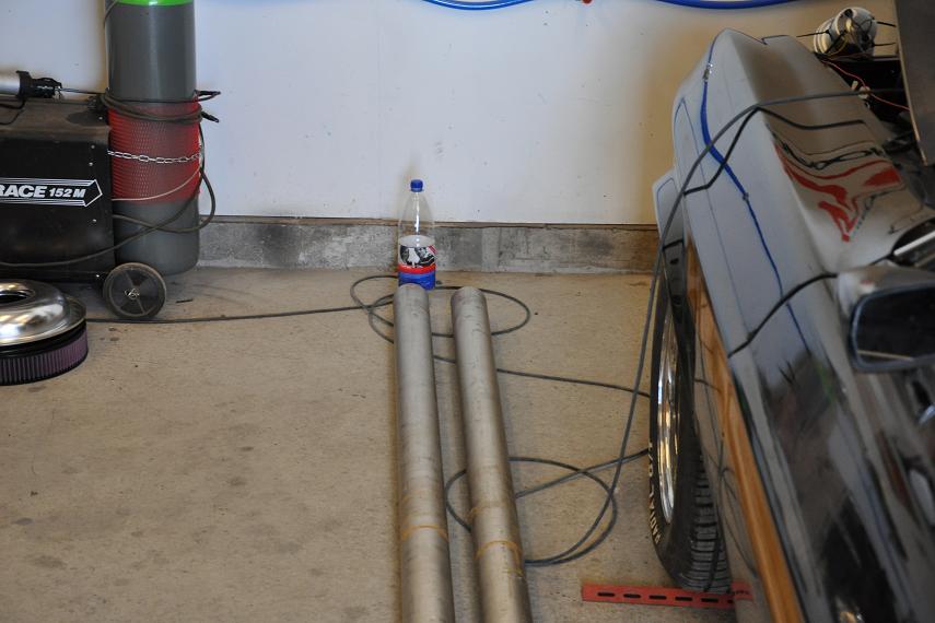

InnleggSkrevet: Lør 27. Feb 2010 15:41
Da var tenninga justert og nå går an fin fint, bare vente på tørre fine veier nå så ;)

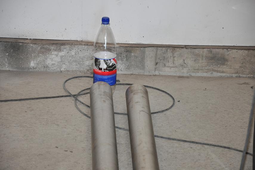

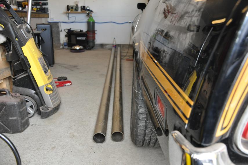

Eksos røyra er kommet, disse er ca 3,5" så de er feil skal få tak i nye som er 3".
disse som er på bildet er eventuellt til salgs. 2 x 4m 3,5" / 88mm ytre diameter rustfritt.
Er ikke aktuellt å sende, må hentes.
DSC_0001.JPG [ 99.57 KiB | Vist 4022 ganger ]
DSC_0002.JPG [ 96.21 KiB | Vist 4022 ganger ]
DSC_0003.JPG [ 112.92 KiB | Vist 4022 ganger ]

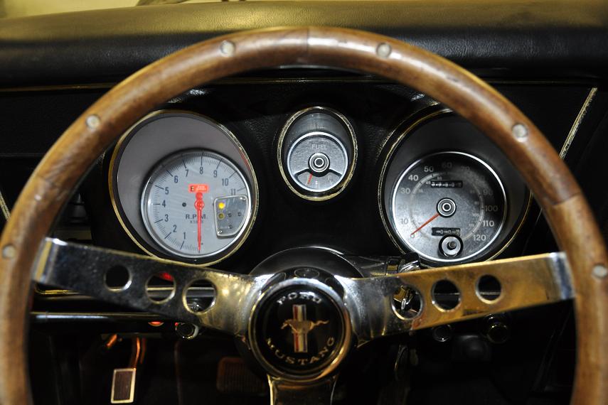

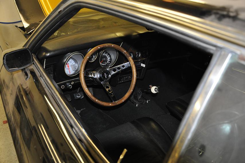

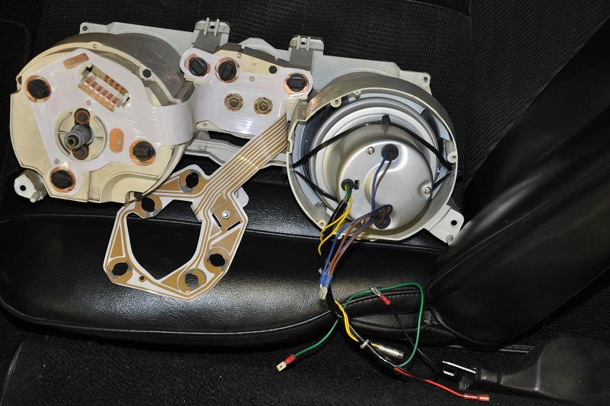

InnleggSkrevet: Søn 28. Feb 2010 20:48

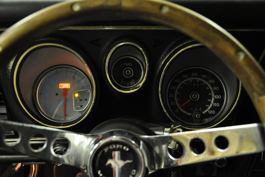

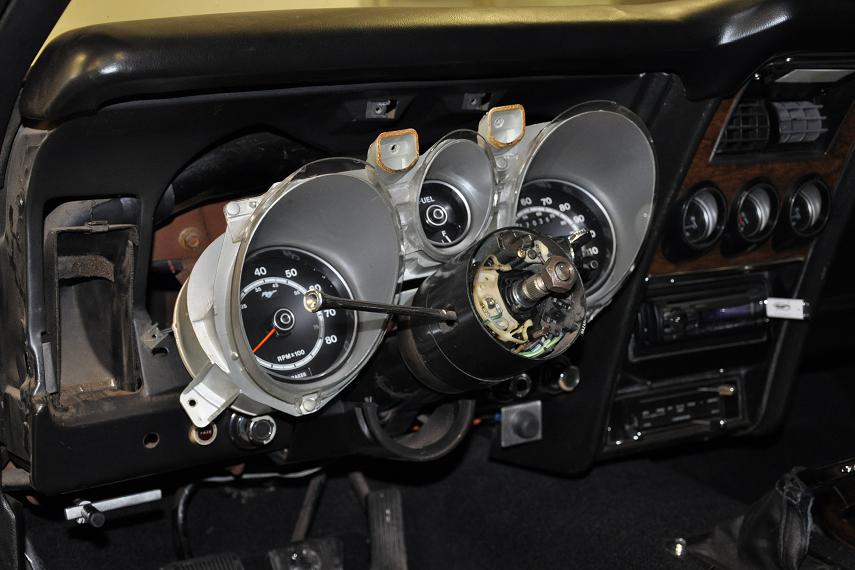

Da har jeg tatt en "midlertidig" løsning på problemet med den orginale turtellern som ikke virka.
er kansje ikke det peneste instrumentet der ute men det får duge inntil videre.
DSC_0006.JPG [ 107.71 KiB | Vist 3970 ganger ]
DSC_0007.JPG [ 125.89 KiB | Vist 3970 ganger ]
DSC_0011.JPG [ 110.67 KiB | Vist 3970 ganger ]
DSC_0013.JPG [ 104.03 KiB | Vist 3970 ganger ]
DSC_0014.JPG [ 112.78 KiB | Vist 3970 ganger ]
