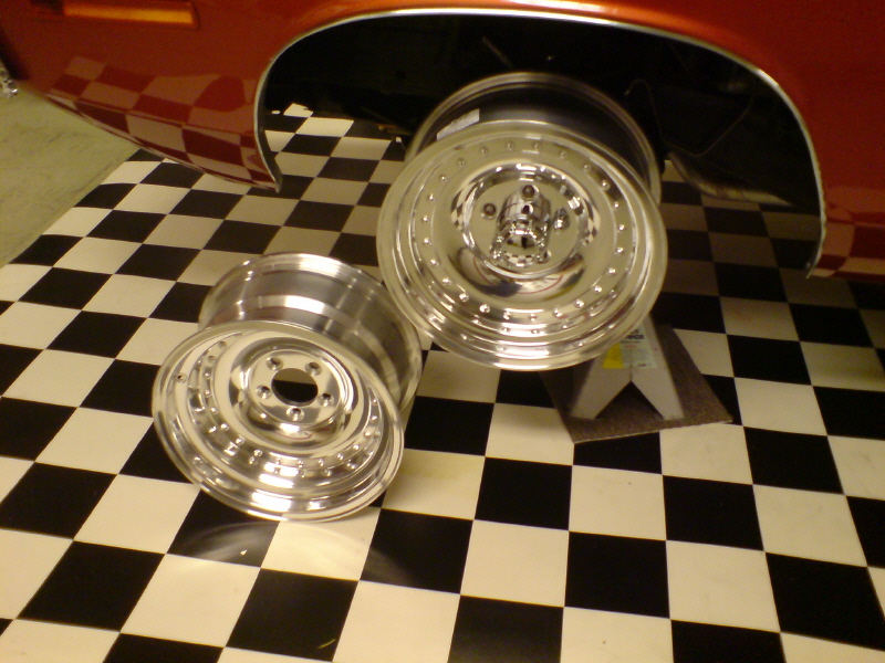

Nye felger fra summit racing :lol:

Fine tradisonelle felger! Hva har du i backspacing og hvor beie er de, 8"?

Hei.15 in. x 8 in., 5 x 4.50 in. Bolt Circle, 3.688 in. Backspace, Each og 15 in. x 7 in., 5 x 4.50 in. Bolt Circle, 3.688 in. Backspace, Each :lol: Jeg skulle ha noen annen felger men di kunne ikke lever før påske,jeg må vær ferdig til http://www.custommotorshow.se/2009/index.php

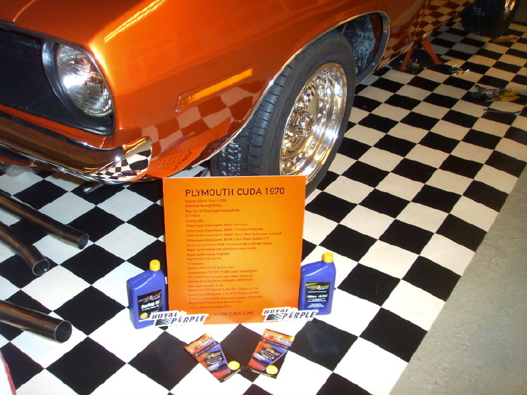

Hei folkens tilbud på olje ROYAL PURPLE.XPR 20W50 Racing 51 er laget for langkjøring under ekstreme motorforhold, slik som høyt trykk og varme. Brukes under kjøring på oval track, og i båt og dragracing. Er også veldig populær i sprint cars med nyere motorer, truck pullers og bracket racing. Viskositeten kan sammenlignes med en 20W50 olje.Kontakt (47) (32877077) eller e-mail info@royalpurple.no for mer informasjon.Bruk mitt navn Alf Andreassen ved bestilling.

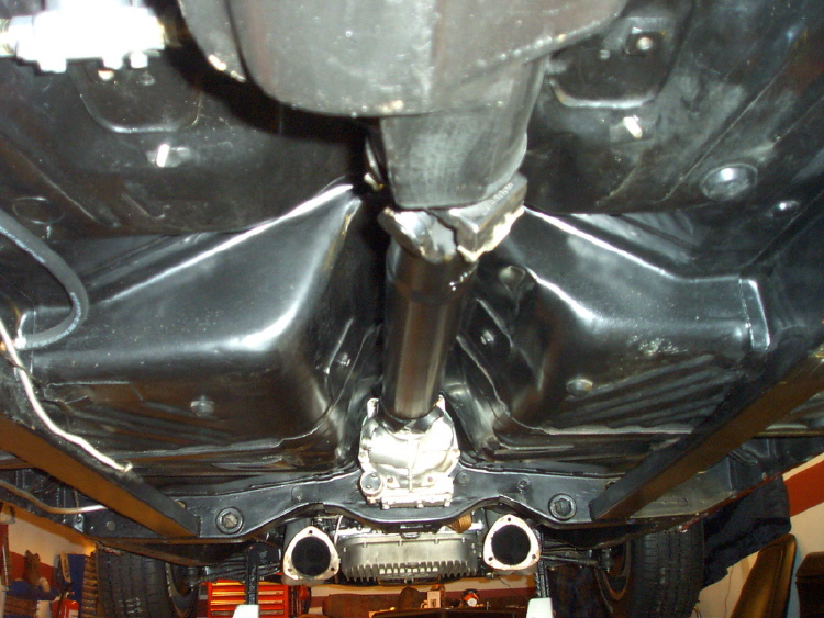

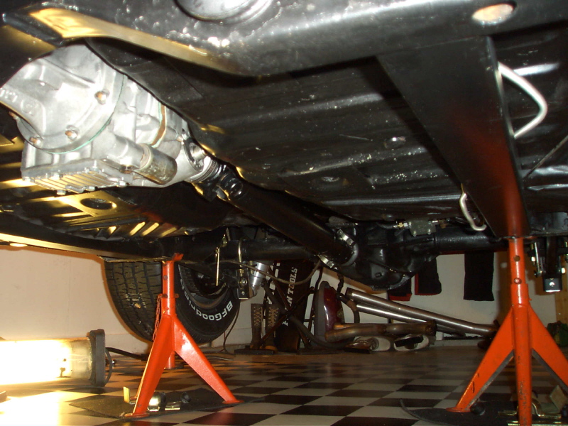

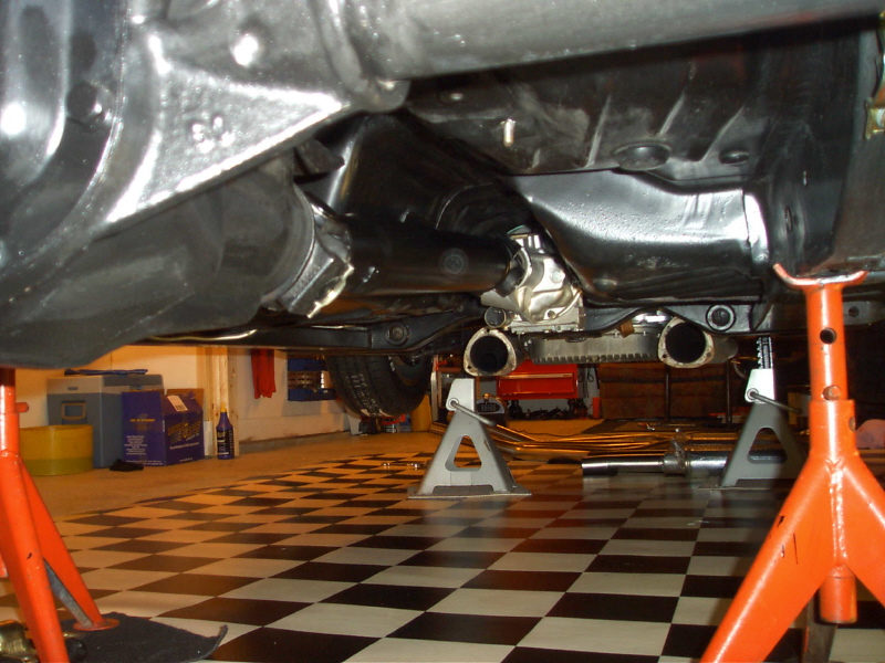

Fikk mellomaksel fra Uni gardan i oslo ferdig kappa å balansert den ble kort når gearvendor kom opp.87cm lang.
4.JPG [ 222.41 KiB | Vist 4914 ganger ]
5.JPG [ 236.22 KiB | Vist 4919 ganger ]
6.JPG [ 223.58 KiB | Vist 4919 ganger ]
