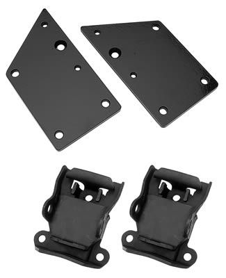

For da vil det vel passe med disse på ls motoren:
Bildet viser den gamle typen motorfester, som kommer i to utgaver. Hvis du ser på utstikket til ørene bolten skal gjennom, ser det ikke ut som det er langt nok til å legge seg helt over rammefestene uten å ligge an mot stålet. Blir spennende å se hvordan det går når delene ligger på benken og kan prøvemonteres. Uansett kult med motorplanene, dette er veldig gode motorer for de som ikke har ledningsskrekk.
Ok, da får jeg nesten bare se når jeg får de. Det er vel ikke mer ulikt enn at jeg kan modifisere de litt :)
