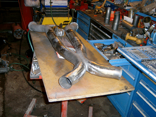

:) litt oppdatering her no da, eksosen er straks ferdig , skal på med en del fester samt blåses ren og trykkprøves. og da står det igjenn fra x-pipe til header`s , ellers så er alt med klammer ferdig.
Neste blir å bygge ny drivstoff linje og tank , blir vell å bygge om den tanken e har og felle den ned, litt usikker på detta enda men holder på tar noen mål om det lar seg gjøre.
166.gif [ 126.57 KiB | Vist 5747 ganger ]
165.gif [ 130.86 KiB | Vist 5747 ganger ]
164.gif [ 125.5 KiB | Vist 5747 ganger ]

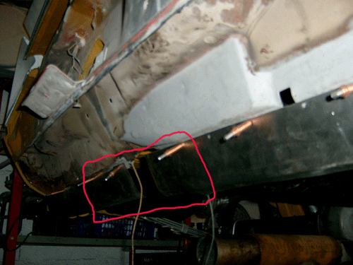

Filkommentar: Vart litt dårlig detta bilde , men innen den røde merkingen fikk e en blekkskade som må rettes etter at bilen velta
167.gif [ 98.95 KiB | Vist 5747 ganger ]

bruker bokker ja , ulykka skjedde når e skulle flytte jiggen , men vart litt lav i første forsøk , dette skjedde når e skulle løfte litt høyer , jekken skled :twisted:

Stiller sikkert et dumt spørgsmål nå, men alligevel!
Hvad er poenget med Crossover i eksosen?
Ser jo flere forskjellige, når man søker på nettet, men det er faktisk begrænset med forklaringer!

kryssa eksos er det for motstanden sin skyld og litt lyd?

:) Hei du.
Det er som thomas sier lyd og motstand , 70ht har også skrevet lit om detta på sin hjemmeside .
InnleggSkrevet: Søn 03. Feb 2008 17:29
Cross over- Vel det krysset skaper en ejektor effekt. Slik at når det går en eksos puls i det ene røret forbi krysset så skaper det undertrykk i det andre. Og dermed så tømmer du cylindern fortere for eksos. Er mye mer til dette, men det orker jeg ikke skrive nu.
Krysset skal ha en optimal vinkel for best mulig effekt, men det er ikke alltid man kan få alt her i verden.

:) var i garasjen i tidligere i dag og monterte opp mitt delen av eksosen.
blir ei økt senere i kveld også , tar med kaffe kanna og rø mix`n , fin musikk , kann det bli ber :wink:
Filkommentar: eksosen er opphenkt i 7 punkt på vær rør , så dette bør holde
169.gif [ 111.15 KiB | Vist 5653 ganger ]
Filkommentar: Det er mulig e kan juster litt , det kan hende at e kan løfte anlegget enda høyere opp , dette får e se på når e får swaybar kittet som skal monteres , det er pendlinga på mellom akslen som avgjør detta når e løfter bilen
168.gif [ 138.27 KiB | Vist 5653 ganger ]
