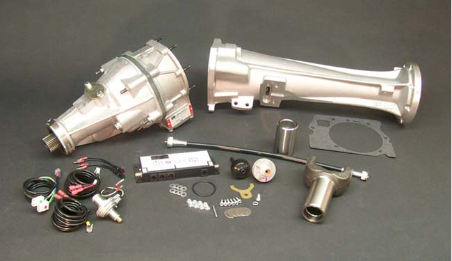

Hei! Er interessert i mer info om gearvendor oppsettet ditt. Har du handlet komplett fra US (kasse og g.vendor unit)? Vurderer tilsvarende jeg også som et alterntativ til å redusere utvekslingen bak (3.55 i dag på 295" bakhjul). Når jeg taster TCI-111005 så får jeg kun informasjon om gearkassen. Hvilket prodnr har vendoren? Selv har jeg en relativt ny TCI 727 kasse m/manuelt ventilhus og hadde tenke å kople opp en vendor til denne. Foruten korting av mellomaksel, er det andre forhold jeg må tenke på?
Hei Morten.
Han kjøpte Gearvendor´n fra meg (partnr:#3DFS727A )$2,695.00 http://www.gearvendors.com/index.html
Overgir er .078 til 1, altså har du 3.55 i utveksling blir det med GV det samme som om du hadde 2.77 :D
Eneste du må gjøre er å massere litt i tunellen, det er litt trangt et par plasser.
Vi prater mm.
Korting av mellomaksel må du også få gjort.
Kapp mellomakselen like mye som kassa blir lengre..
Koster ca 25 lapper i Norge hos de som het Uni-Kardang før.

727_car_Kit_A.jpg [ 29.98 KiB | Vist 7111 ganger ]

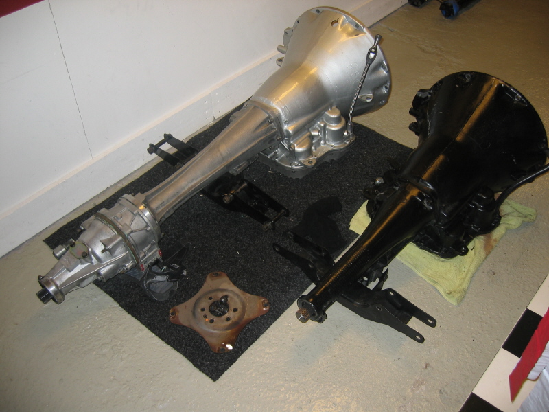

Ny kassa er 30cm lengere.
011.JPG [ 197.92 KiB | Vist 6926 ganger ]

er den svarte en helt vanlig 727? syns den såg så rar ut...
InnleggSkrevet: Lør 27. Des 2008 21:12
Innlegg: 268
Bosted: BODØ
AT234 TCI A 747 Streetfighter A/T fits 1967-1979 Mopar 383/400/426/440 V8 with18-3/8" tailshaft and non-lockup Til salgs for kr 9000.Brukt en sesong.

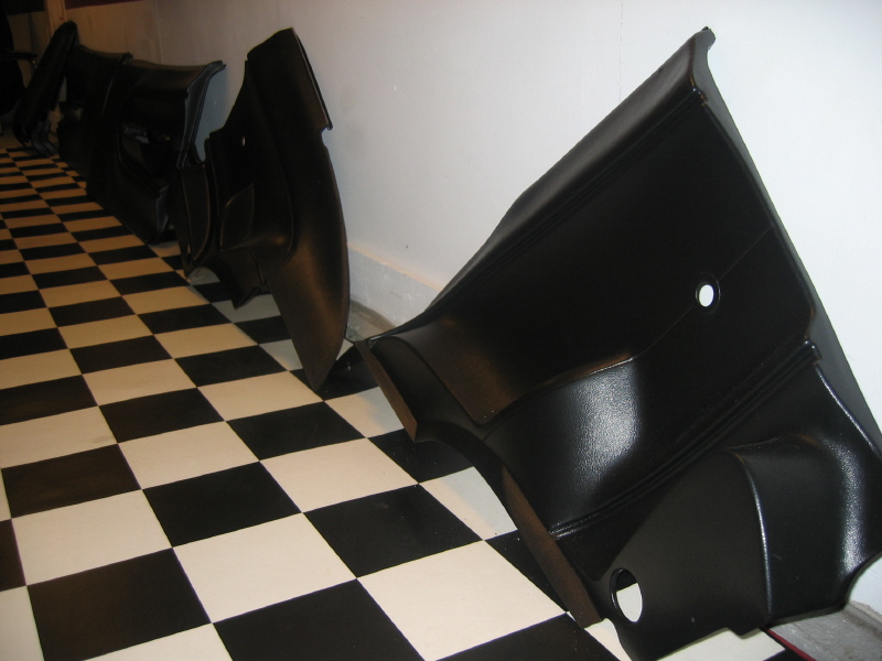

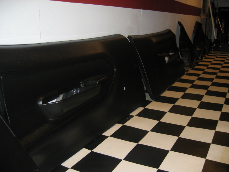

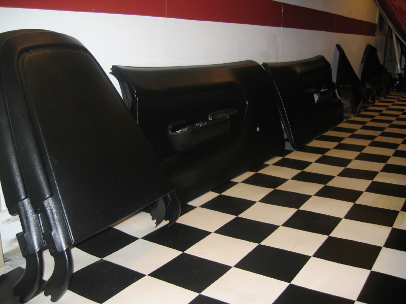

Nye.kickpanel-sidepanel-dørpanel skal monteres.
004.JPG [ 134.95 KiB | Vist 6688 ganger ]
005.JPG [ 146.81 KiB | Vist 6692 ganger ]
008.JPG [ 159.83 KiB | Vist 6696 ganger ]
010.JPG [ 216.83 KiB | Vist 6696 ganger ]
InnleggSkrevet: Fre 02. Jan 2009 23:44
Innlegg: 239
Bosted: Skedsmokorset
Ser veldig bra ut dette. Hvor kjøpte du det?
- Jørgen
http://cuda.widing.biz/
InnleggSkrevet: Lør 03. Jan 2009 00:20
Innlegg: 268
Bosted: BODØ
widing skrev:
Hei,jeg handler hos KS AUTO PARTS OG YEAR ONE.Men noe av deler er billig hos karl-ivar å bra kvalitet. :lol:

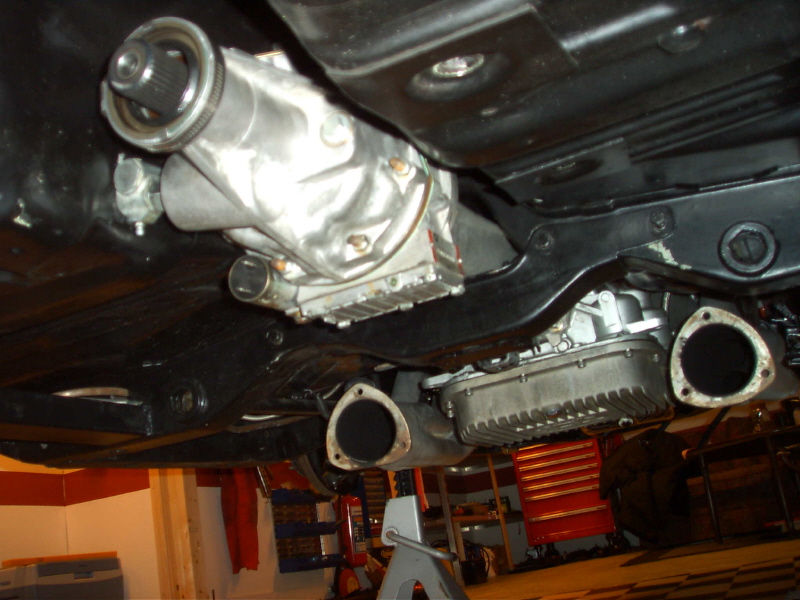

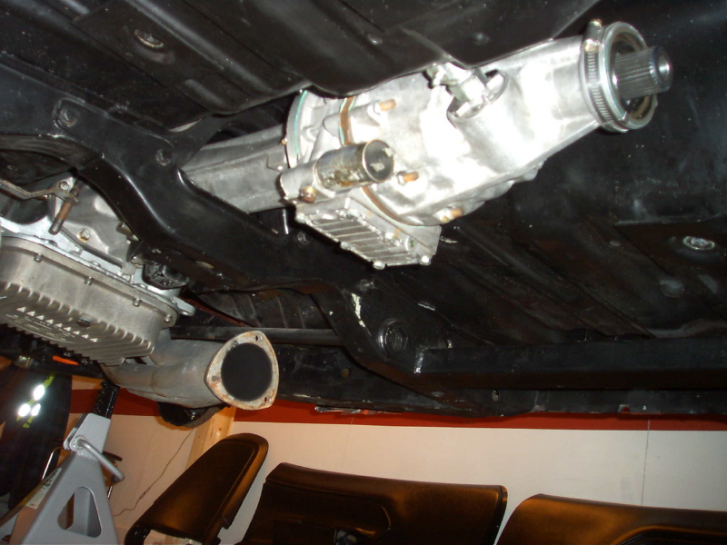

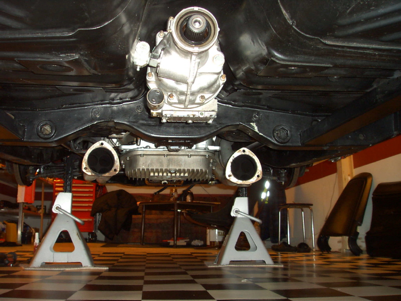

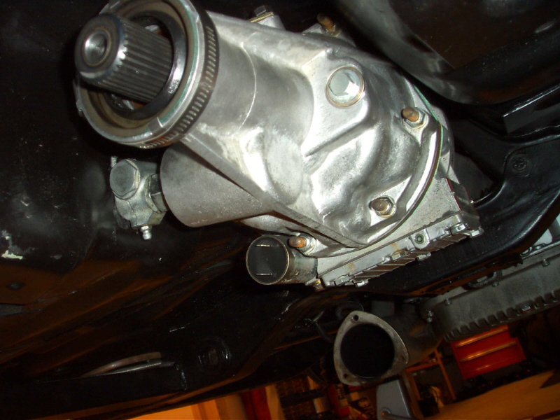

Montert ny kasse i dag uten problemer :lol:
002.JPG [ 232.79 KiB | Vist 6471 ganger ]
004.JPG [ 186.71 KiB | Vist 6472 ganger ]
005.JPG [ 194.13 KiB | Vist 6477 ganger ]
006.JPG [ 192.35 KiB | Vist 6479 ganger ]
