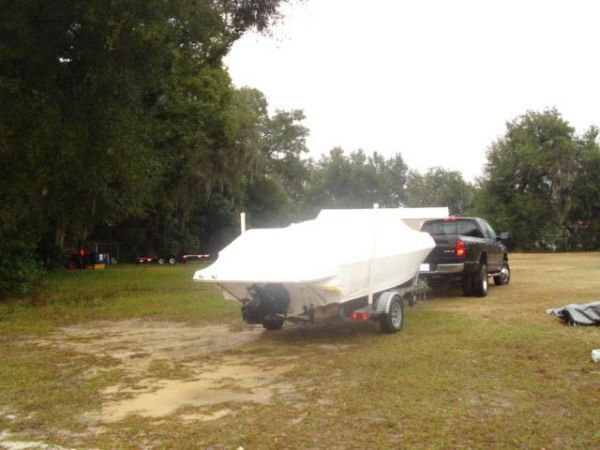

InnleggSkrevet: Tir 02. Feb 2010 09:11
Da er en god del deler på tur hjem
Kjøpte 2 stk Mariah Bowrider, avtale med selger at æ handle inn deler til hannes adr. selger putter delene i båtene.
Båtene blir trekt med krympeplast og transportert til havn, for shipping :)

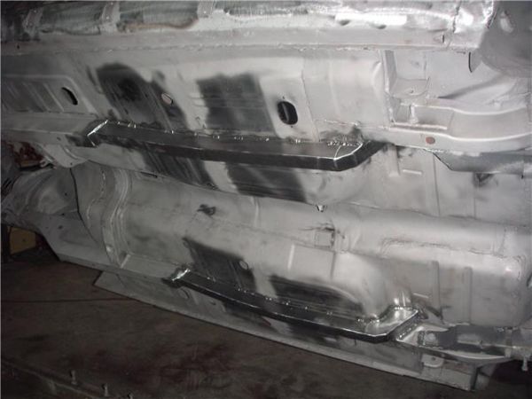

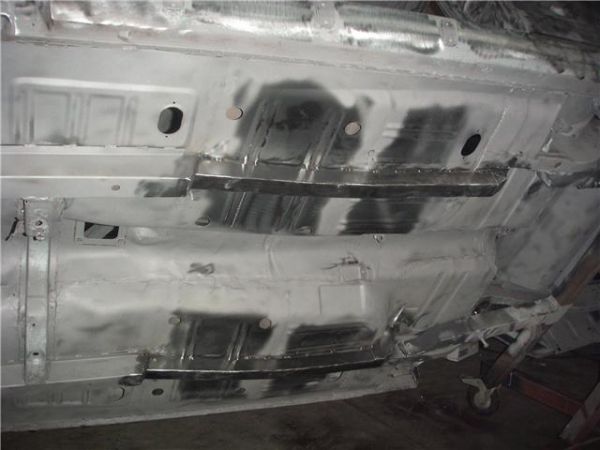

InnleggSkrevet: Tir 02. Feb 2010 15:15
Mustangen er bygget på grunnplata til Ford Falcon, som er en 4 dørs bil. resultatet er jo at den er alt for myk.
Har lage egne subframe connectors.
GetAttachment[1].jpg [ 32.53 KiB | Vist 4124 ganger ]
Hadde jeg tenkt meg litt om, så hadde jeg fått intrigrert den i dørken, men det ble en kombinasjon av Ford disign og egen slutt disign, for å få en finere avsluttning. Har lage egne subframe connectors.

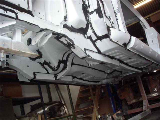

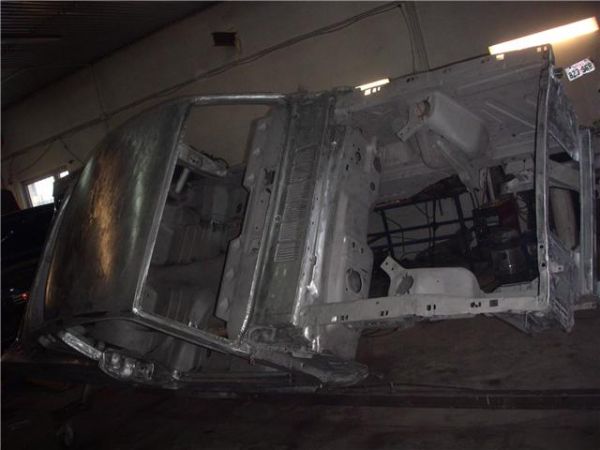

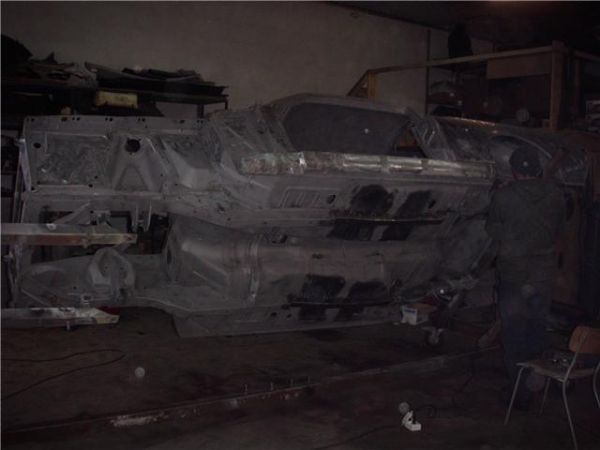

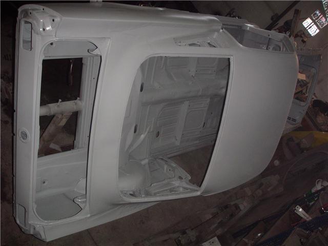

InnleggSkrevet: Ons 03. Feb 2010 18:17
litt oppdatering. ferdig med subframe conector
karoseriet er blåst, handslipt og litt er grunnet med syregrunning og forseglet med epoxy.
bil1.jpg [ 35.88 KiB | Vist 4054 ganger ]
bil2.jpg [ 36 KiB | Vist 4054 ganger ]
bil3.jpg [ 33.56 KiB | Vist 4054 ganger ]
bil4.jpg [ 27.85 KiB | Vist 4054 ganger ]
bil5.jpg [ 33.35 KiB | Vist 4054 ganger ]

InnleggSkrevet: Fre 05. Feb 2010 15:19
Hele bilen er syregrunnet, for god heft, og epoxy grunnet for tett overflate.
gjorde noen tester oppe i nord med epoxy/syregrunning. er overhode ikke fornøyd med epoxy som underlag inn mot stålet, han festet seg ikke like godt som syregrunningen, nesten som han blei som ei hinne på utsia av stålet.
Da satse æ på at han holder noen år til. :D
epoxy1.jpg [ 31.21 KiB | Vist 3944 ganger ]
epoxy2.jpg [ 38.67 KiB | Vist 3944 ganger ]
