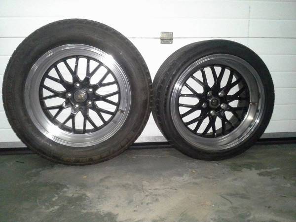

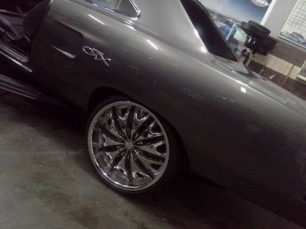

Da er det prøvd med noen 18" det ser jo ut som 13" tru hvor høy profil man kan få på 18" i brukbare dekk
Ble jo sinnsykt rart
Noen forslag og bilder av likens bil og hjul motas med takk. B body

Enig i at de så små ut. Er bilen senket eller?
Tror at "Hammer" har 20 tommer, om ikke større.
Du kan jo prøve ut på slike program endel hjulforhandlere har på nett. Der du velger biltype, og hjul. Da ser du hvordan det blir seende ut.
Har en link til en slik, men den er på annen PC selvsagt...

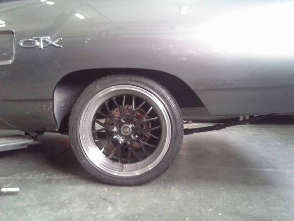

Hammer har 18" i front og 19" i ræva
345/30zr19" men så er bakparten bygd om, så det får jeg aldri plass til og ikke ønsker jeg det heller,
men kansje 265 og litt gummi
Har funne noen som er 19" og 10 brei. så skal prøve dem

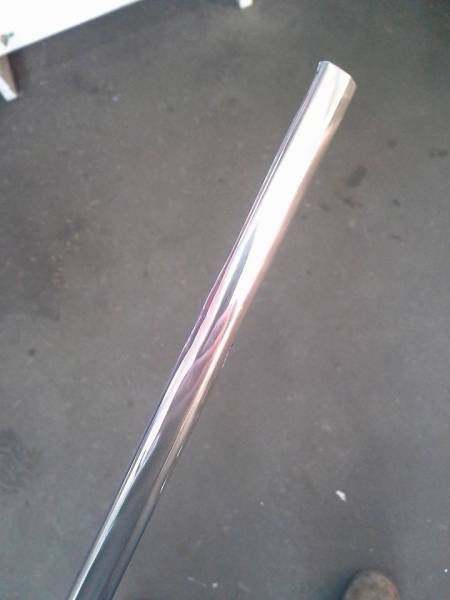

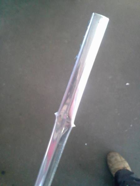

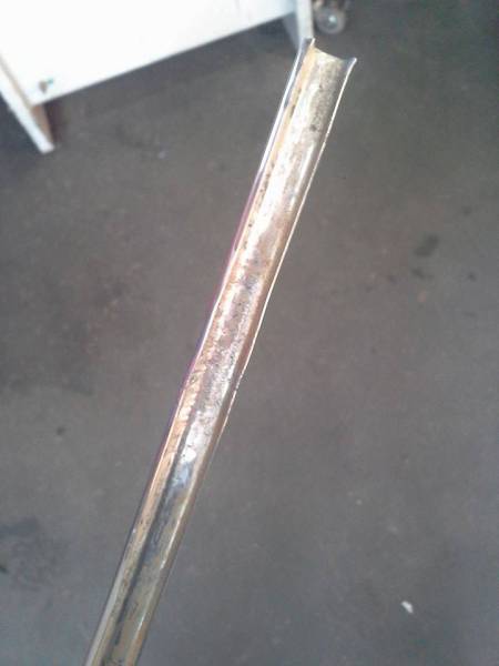

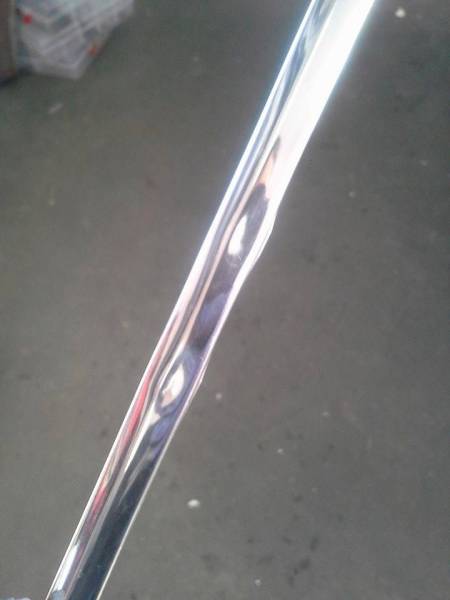

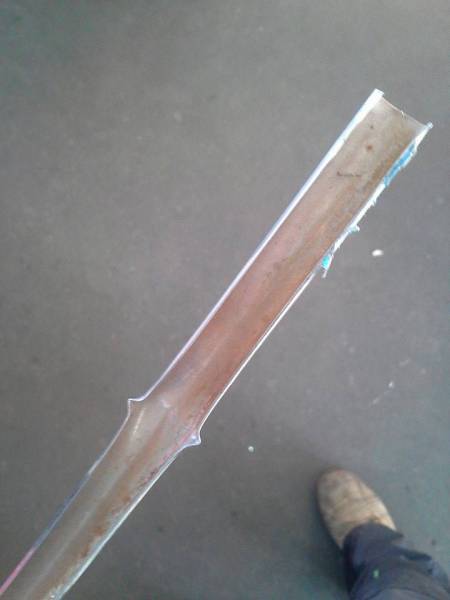

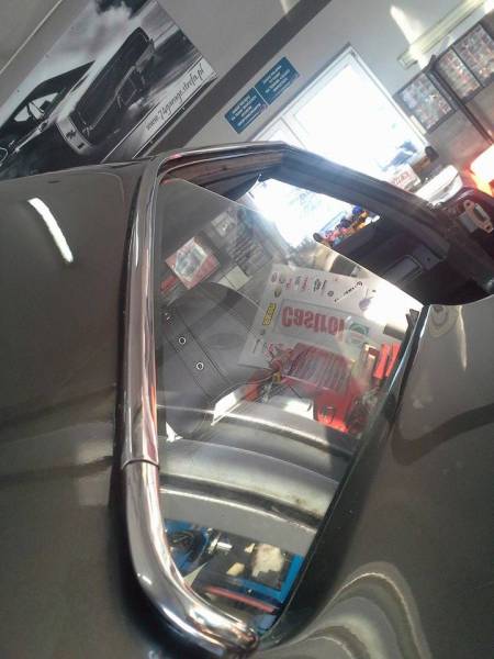

Mens jeg bygger oss hus, er det noen andre som gjør en kjempe jobb, selv synes jeg der er noe av det vanskligste som finnes å rette bøyde og bulkete lister.
fin1.jpg [ 18.29 KiB | Vist 7397 ganger ]
fin2.jpg [ 15.24 KiB | Vist 7397 ganger ]
fin3.jpg [ 17.66 KiB | Vist 7397 ganger ]
fin5.jpg [ 17.45 KiB | Vist 7397 ganger ]

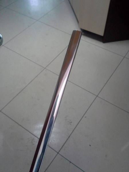

InnleggSkrevet: Tir 06. Jan 2015 14:48
Blank og fin
fin6.jpg [ 32.98 KiB | Vist 7397 ganger ]
fin7.jpg [ 35.02 KiB | Vist 7397 ganger ]
fin8.jpg [ 22.43 KiB | Vist 7397 ganger ]

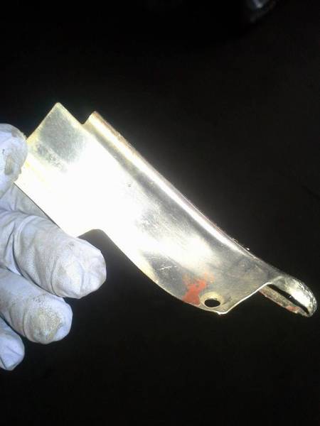

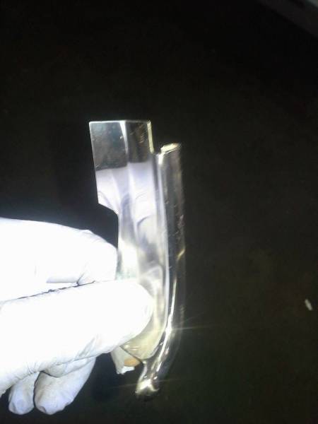

InnleggSkrevet: Tir 06. Jan 2015 15:58
Andre siden var ikke like lett, men synes lista blei bra. va mye stål til overs på den knekken :-)
den1.jpg [ 15.73 KiB | Vist 7387 ganger ]
den2.jpg [ 17.53 KiB | Vist 7387 ganger ]
den4.jpg [ 17.86 KiB | Vist 7387 ganger ]
den.jpg [ 17.98 KiB | Vist 7387 ganger ]

Hehe, bare fleiper :P Men tror det ville sett litt bedre ut med de 18" om bilen hadde vært litt lavere. Og etter litt søken på Google ser det nesten ut som 18" eller 19" er å foretrekke på disse.

Det ser ut som du har valgt for lav profil på dekket slik at rulleomkretsen blir for liten i forhold til orginaldekket. På min C-body så har jeg 255/55-17 på 8x17 Cragar Eliminator. I forhold til orginaldimensjonen på 235/75-15 så skiller det bare noen millimeter på rulleomkretsen. Din bil skal vel ha 235/70-15 eller 225/75-15 som orginalt?

Er enig i at hjulet på bilde øverst på sia ikke ser bra ut,for lav profil. Har selv hatt et par E-bodyer,en med 275/45-18 bak og en med 275/40-20 bak det synes jeg såg bra ut,men smaken er jo forskjellig. Disse dimensjonene dekk skal det være god plass til på en B-body med riktige felger selv med skamsenk. 275/40-20 har feks. 9% større rulleomkrets enn 235/60-15,dette sjekker du lett ved å gå inn på feks. dekkalkulator.no. Bilen ser ut til å bli kjempefin og riktige hjul er halve bilen.

Ble nysgjerring på fremgangsmåten på retting av listene?? ble overraskende bra.
Rettet opp en krommet front-støtfanger som var bulket en gang, fangeren så helt forferdelig ut,
tok den med på jobben og presset ut alle knekker og bulker med en hydraulisk presse. Ble rimelig bra.
litt på samme måte som du rettet fangeren, bare i litt mindre skala :-)
Hammer og mothold i masse forskjellige størrselser og utforminger, etter bulken er rettet, pusses det som regel med sandpappir og til slutt poleres opp. er tidkrevende, men alt lar seg som regel forme. av og til må det varmes og krympes.
Man får kjøpt mye nye lister på de mest vanlige bilene, som mustang camaro osv, men har oppdaget at ikke alt er like bra så har vi masse biler der man ikke får kjøpt nytt, da er dette omentrent einaste muligheten.

InnleggSkrevet: Ons 07. Jan 2015 21:26
Ja bilen skal ca 10 cm ned på hekken.
så her er samme dekkene, bare med litt annen profil og til slutt My Nigga :wink:
Men er bare leking med hjul. hjul blir handlet inn når alt er ferdig
