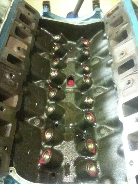

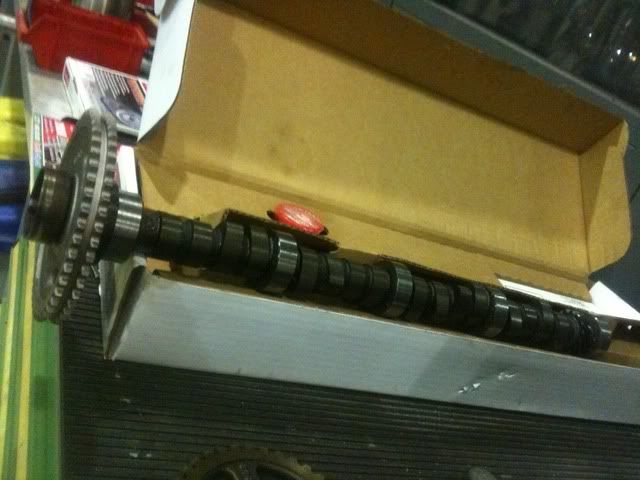

InnleggSkrevet: Tor 05. Jan 2012 20:51
Innlegg: 502
Nå er det lenge siden jeg har fått holdt på noe her.
Har noen litt andre prosjekter som tar en masse tid om dagen.
Men i dag har jeg fått gjort littegrann ihvertfall.
Nye kamlager er i.

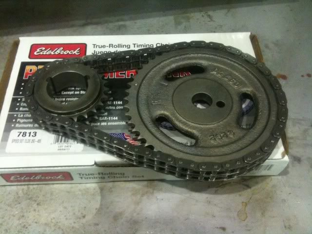

Kjøpte nytt kamsett fra edelbrock
Ny kam!
Så nå skal det monteres, vaskes og males :)

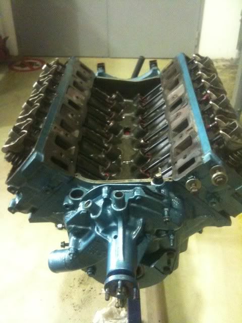

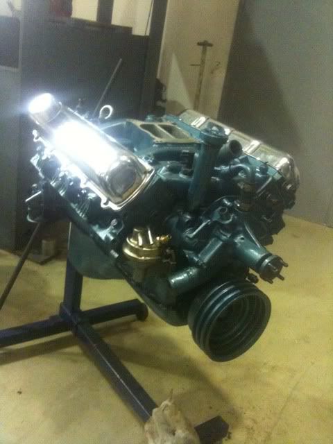

InnleggSkrevet: Ons 11. Jan 2012 23:49
Innlegg: 502
Så, etter noen timer med fille og denne:
Ble blokka og resten av delene rene nok til litt maling.
Ett meget bra rengjøringsprodukt forresten :D

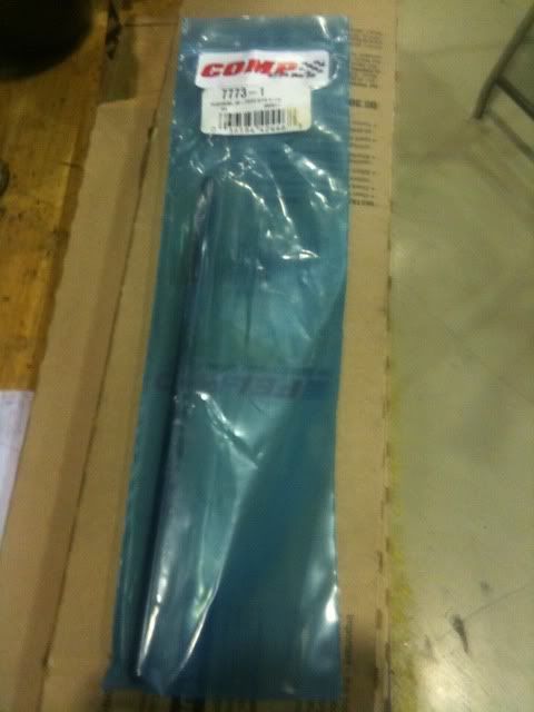

Også fikk jeg satt i løftere i dag.
Nye støtstenger fra Compcams
Valley pan
Jeg malte like gjerne innsuget også da jeg først var i gang.
Syntes det ble ganske mange hakk kulere enn korodert aluminium.
Syntes det ser en del helere ut nå, som ting er malt :)

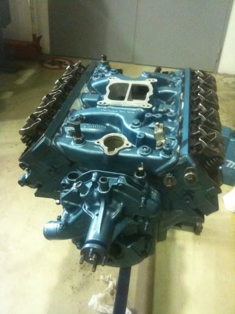

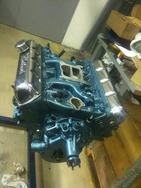

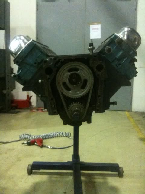

InnleggSkrevet: Fre 13. Jan 2012 22:17
Innlegg: 502
Så var motoren i :)
Oppstart i morgen tenker jeg.
Fikk ikke tatt bilde av motoren i, for det ble ganske sent :p
Men her er den ferdig satt sammen ihvertfall.

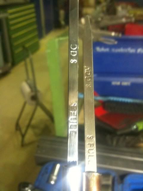

Jeg kjøpte også ny peilepinne, men den er annerledes enn den gamle!
Men den gamle er kødda med, så jeg stoler ikke spesielt på den heller.
Den nye er kjøpt til motoren, men den gir meg 6mm lavere oljenivå i bunnpanna!
Noen som vet hvor høyt olja skal stå?
