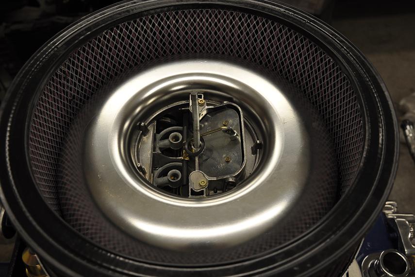

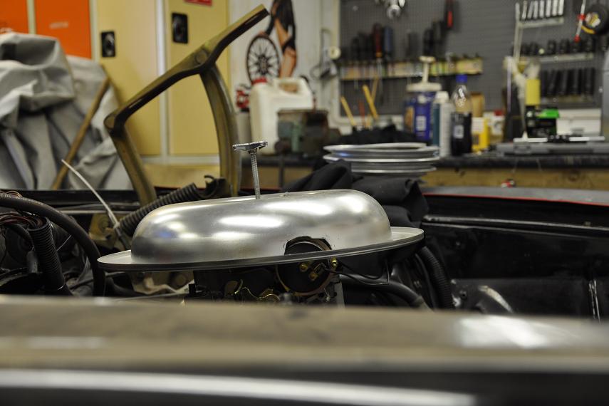

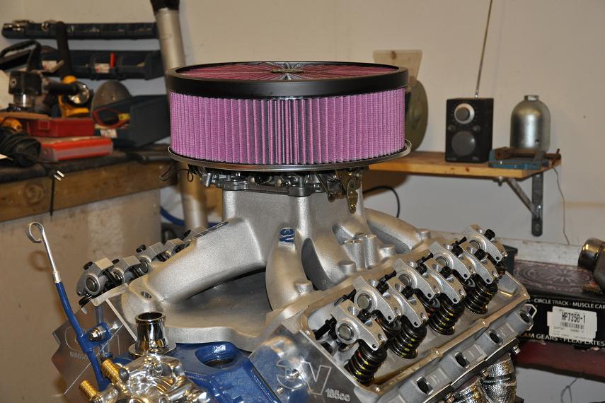

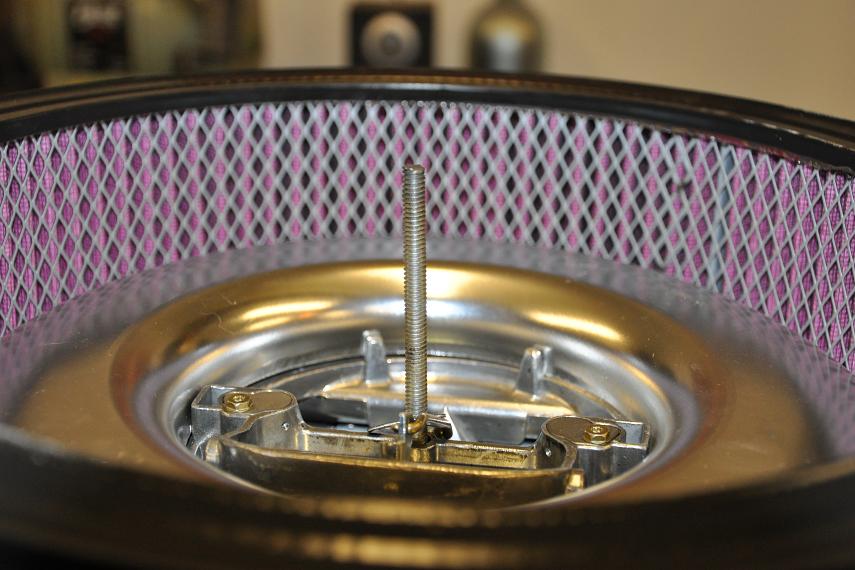

litt bilder.
Som dere ser på filteret så er det plenty høyde,hvis jeg går ned til ett filter som er 2,6" høyt så går det 5-6 mm over det høyeste punktet på gasseren sett bort fra den bolten som stikker opp i midten da.

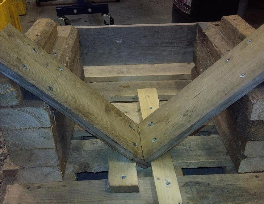

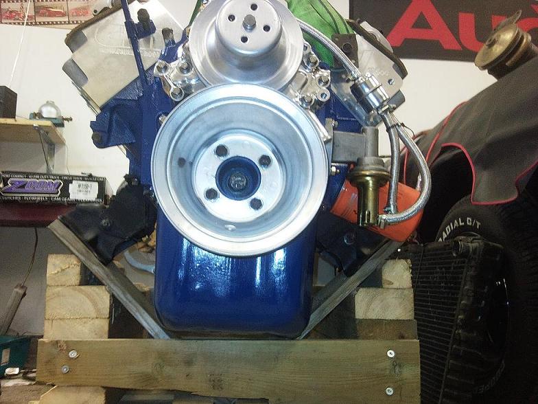

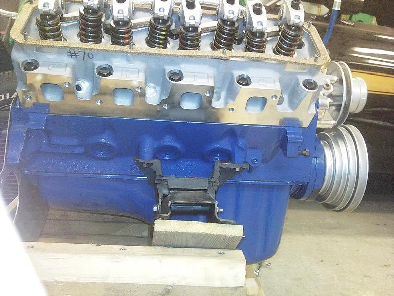

Har lagd til en provisorisk motor "stand" , bare så jeg får på Clutch \ girkasse osv.
Ser kansje ikke stødig ut men dette er rimlig solig og GODT skrudd sammen.
Litt dårlige mobilbilder.

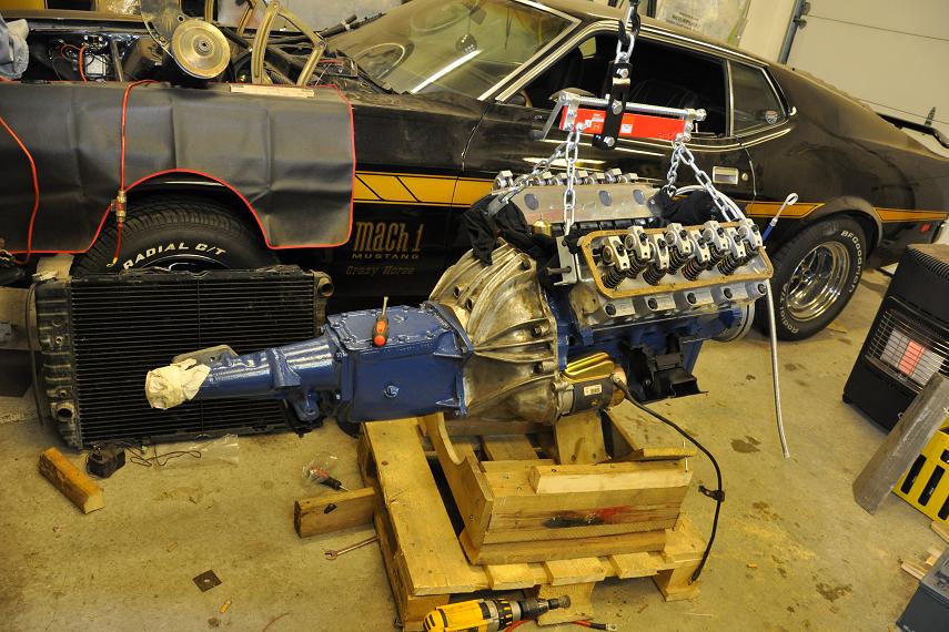

Jatta jatta da her eg\vi gjort litt mere..

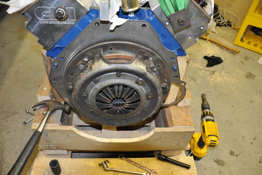

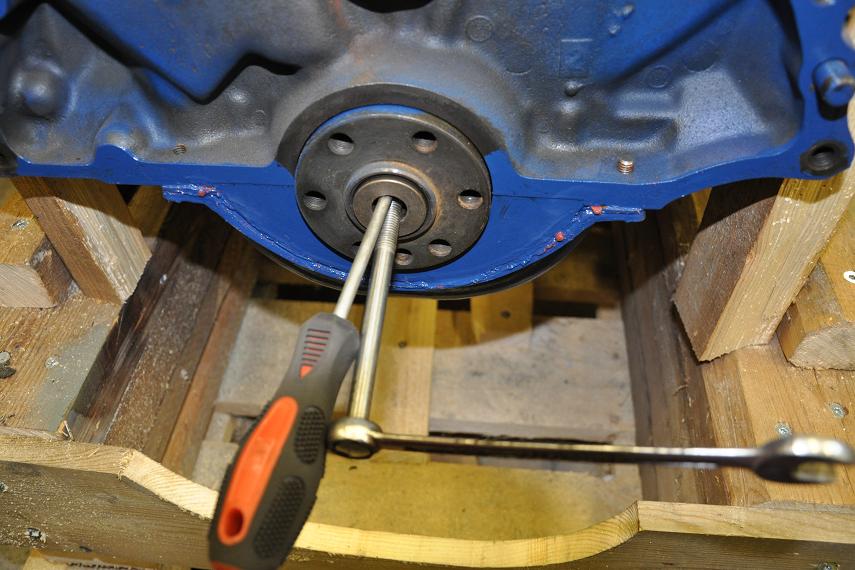

Fikk lagd ett verktøy til å presse ut det gamle bronse foringa i veiva der girassa akselen kommer inn.
Satt inn ett nålelager.
Vet ikke hva som er gått galt da jeg bestillte clutch kit til bilen men der forban.... trykkplate greia passer jo fa... ikke . bommer på bolt hulla + at hulla ikke er store nok til boltene.
Men denne skal liksom passe 351 cleveland ....???
Så jeg tok bare lamellen og brukte den gamle trykkplata , passa nå overens men vet ikke hvordan det vil funke.

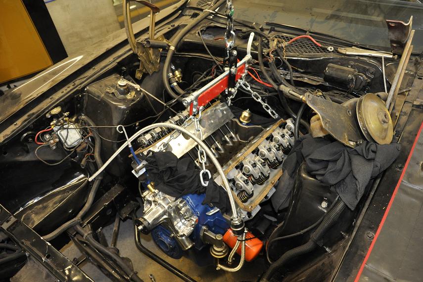

Slengt motoren i bilen også og det ser skummelt ut med tanke på luftfilter høyden men får se når delene ankommer garasjen
Kan som sagt fjerne opptil 1" av toppen på innsuget da.
og akkurat nå grine eg da jeg akkuratt fant ut at eg hadde glemt å sette på trøst lageret te clutchen arghhh!!!!!! :(

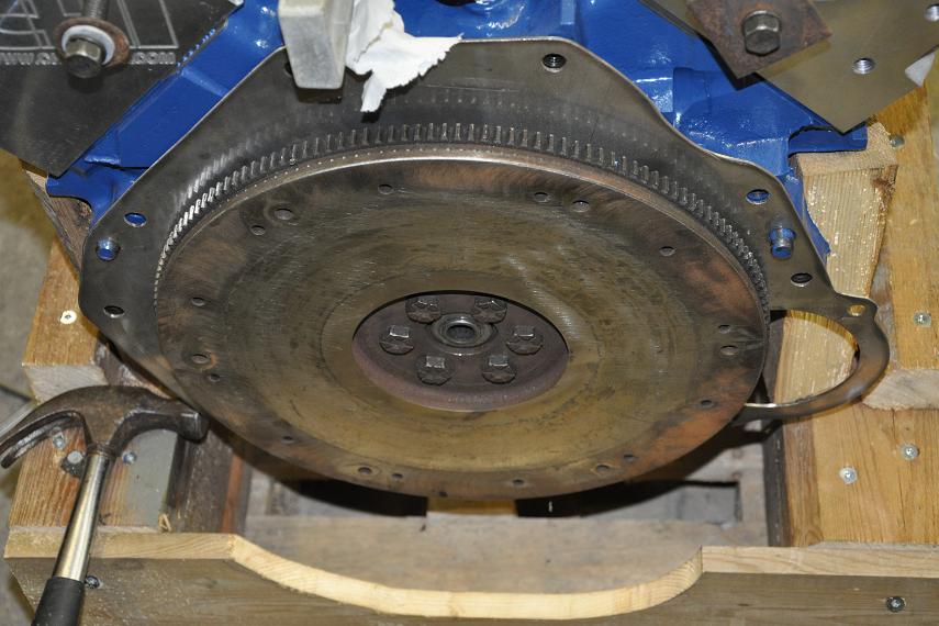

Men ser på svinghjulet ditt at det har vært litt "cluthbrent" og sikkert fullt av små sprekker på anleggsflata til lamellplata. Det hadde vært megabra å fått planslipt svinghjulet. Dette får du gjort for noen hundrelapper. Sikkert ett mekanisk-verksted eller ett bilverksted i Haugesund som har en plansliper. Dette er også viktig for å unngå at clutchen hogger ved igang kjøring. Bare ett lite tips . i og med at clutchen er helt ny.
mvh Finduz
/Finduz
1950 Ford shoebox
1953 Mercury Monterey
1968 Ford F-100 shortbed
InnleggSkrevet: Lør 06. Feb 2010 18:26
Det er ingen sprekker der så vidt eg vet, har gått fort over med en eksentersliper bare for å matte ned overflaten litt er kansje det du ser på bildet ?. :)
