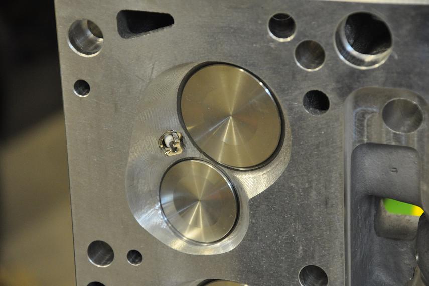

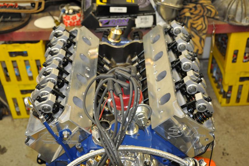

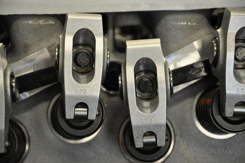

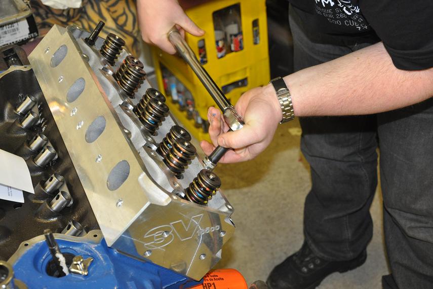

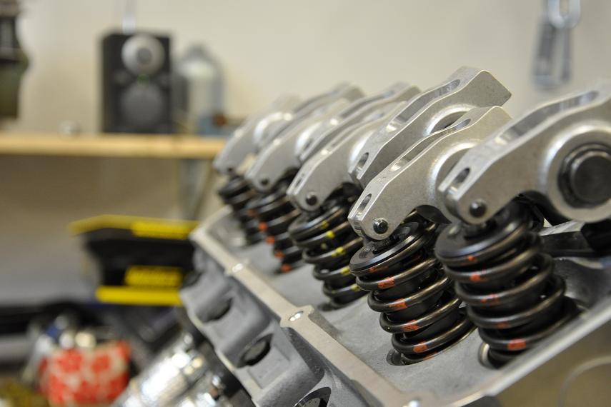

fikk litt smådeler i dag så nå er toppene skrudde fast :)

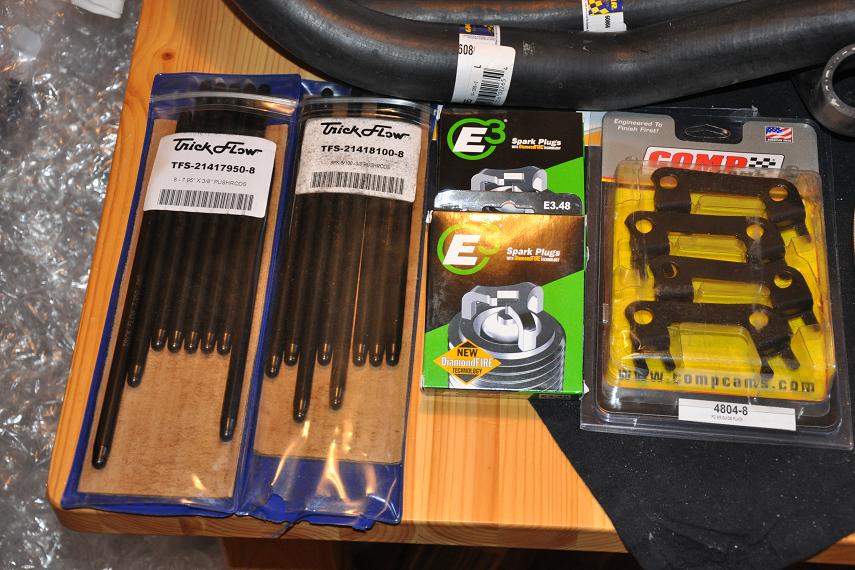

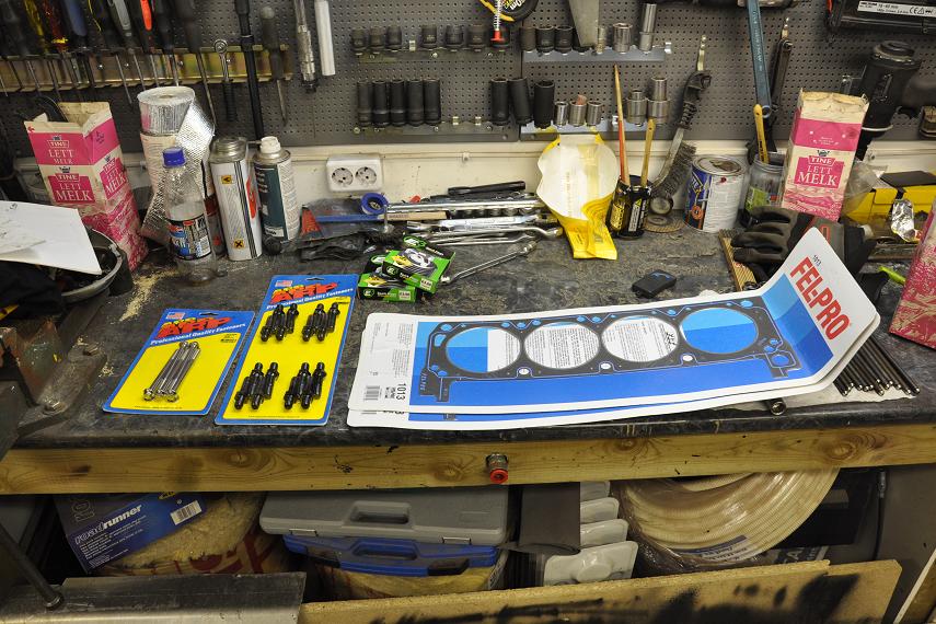

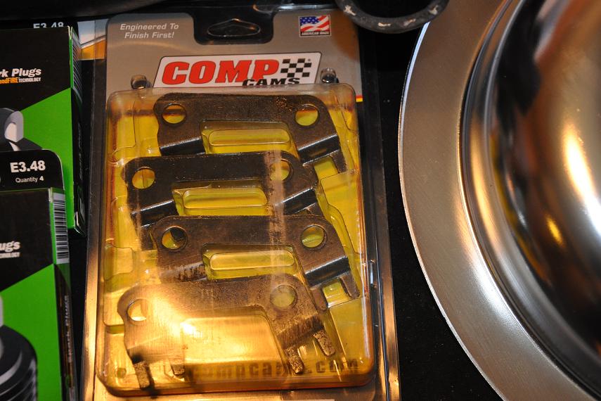

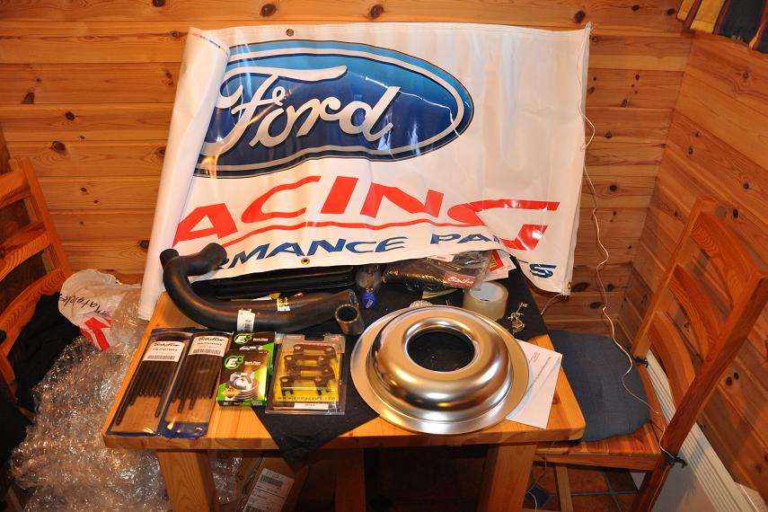

der var resten av delene kommet :)

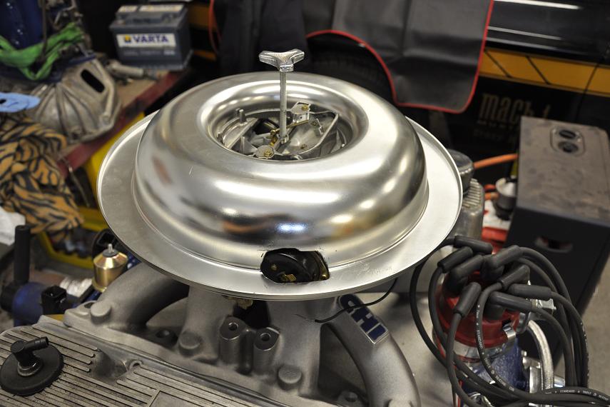

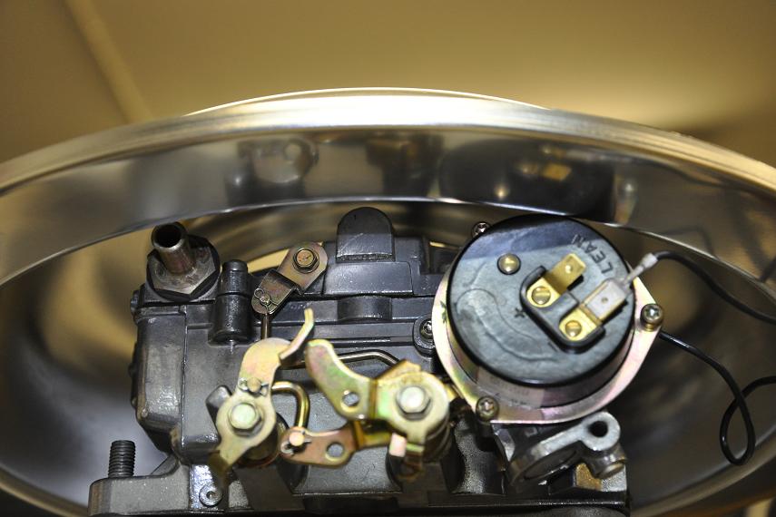

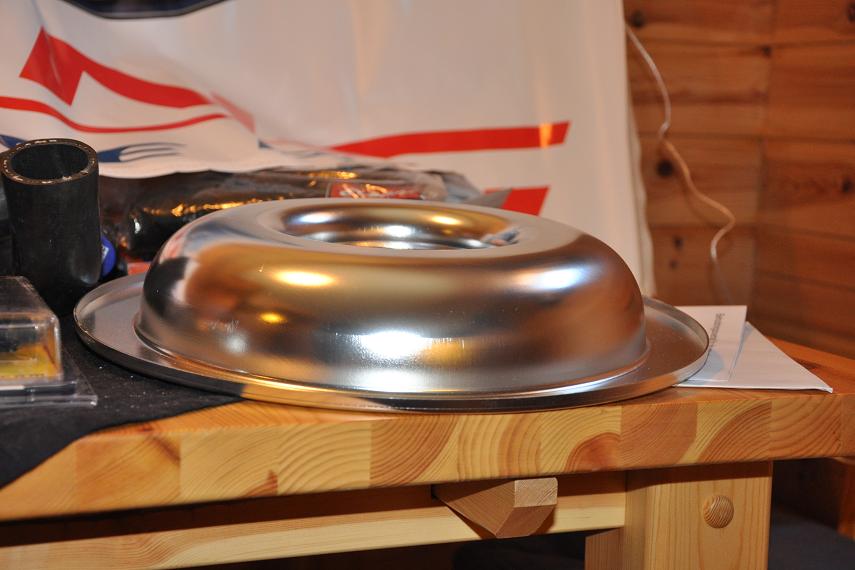

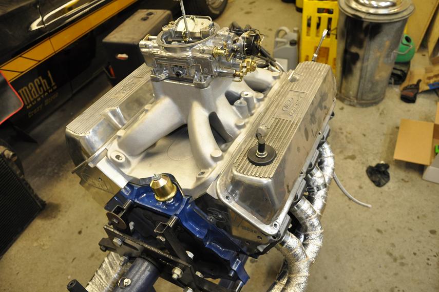

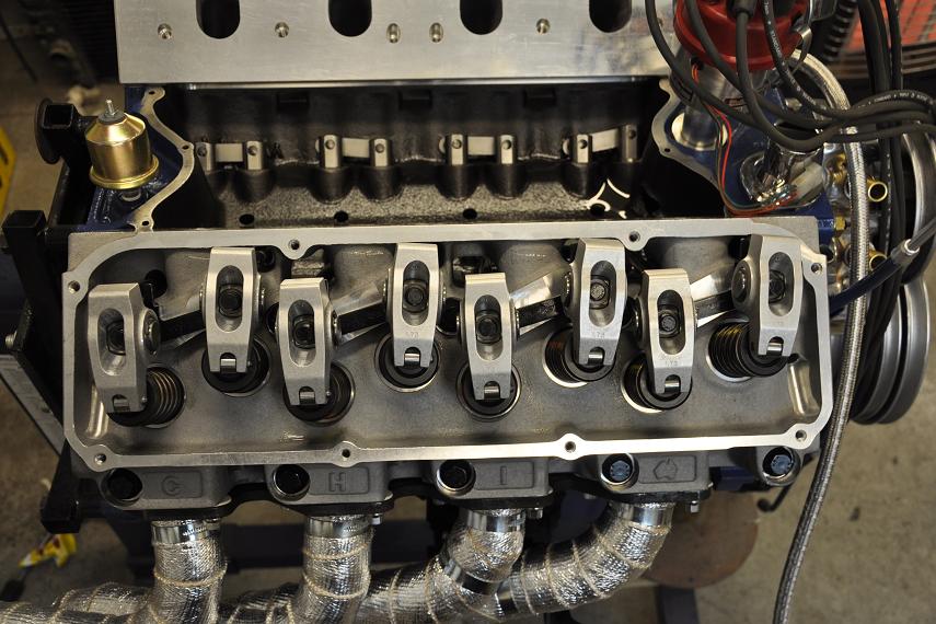

litt prøvemontering og tilpassning av bunnplata til luftfilteret..
Plata kolliderte med el choken så jeg lagde hull, får lage til en løsning når jeg får filteret for å få det tett der.
Fikk også vite av en motorkyndig her på forumet at jeg trenger ett lager noe ala dette : http://www.summitracing.com/parts/CCA-3108TB/?rtype=10
Og ett bronsedrev til fordelern.
Så da må jeg demontere fronten på maskineriet igjen :(
Trenger også en ny nippel til forgasser der bensinslangen går inn på gassern,banjo el lignende da det blir litt trangt pga den nye plata til filteret.

blir bra dette :mrgreen:

Hvor stor er den E.B gasseren?
Jeg ville ha byttet den ut med en holley/demon forgasser da du har mye mer justeringsmuligheter siden du sikkert ikke får noe spesielt med vakum med den kammen din. + at dem leverer noe bedre også;) Og du hadde blitt kvitt problemet med filteret!
skal du kjøre med msd tenningsboks?

Edelbrock 750 cfm , regne med at den duger foreløpig iallefall :)
Ikke msd her, har ny mallory fordeler.

Blir bra dette. Men et spørsmål Har du målt avstand fra toppen av gasseren til luftfilter lokket ?
jepp skal ikke være noe problem der , filteret er 4" høyt..
