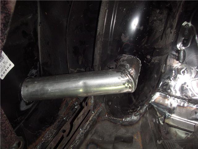

Filkommentar: Kjøling for bakbremser
side.jpg [ 42.91 KiB | Vist 3715 ganger ]

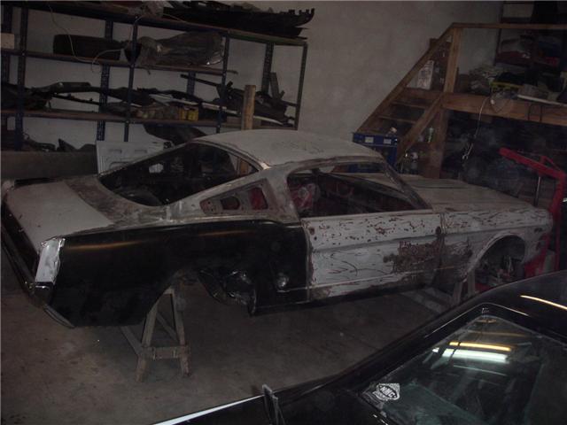

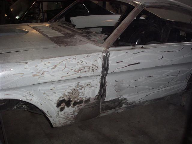

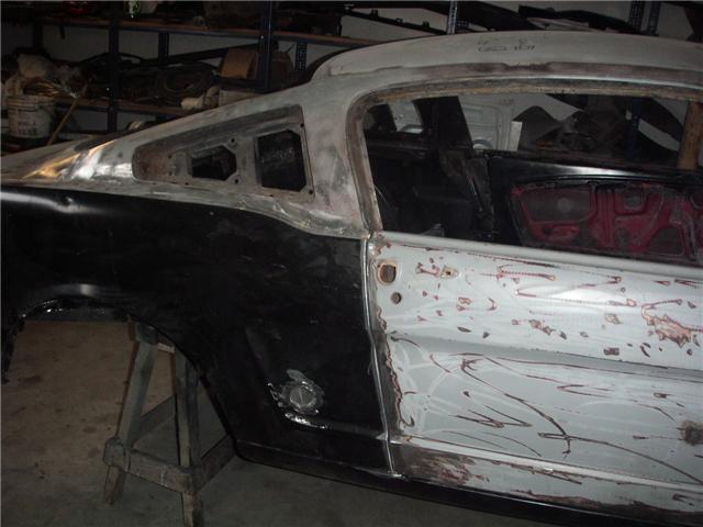

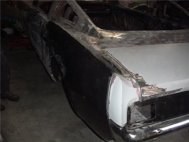

Da var sveisingen og tillpassingene ferdig, alle emblem hullene og antenne hullet sveist igjen. så no er det bare å vente på varmegrader, slik at de kan gjøre siste resten av sand og bakepulver blåsingen. motor og gir er levert inn til overhaling.
bil1.jpg [ 36.82 KiB | Vist 3584 ganger ]
InnleggSkrevet: Fre 08. Jan 2010 13:56
bil2.jpg [ 37.2 KiB | Vist 3584 ganger ]
bil3.jpg [ 32.5 KiB | Vist 3584 ganger ]

bil4.jpg [ 36.01 KiB | Vist 3582 ganger ]
bil5.jpg [ 40.03 KiB | Vist 3582 ganger ]

grogei skrev:
Når jeg ser på dette bildet, så må vel egentlig denne ekstra kjølingen til bremsene gjøre at det blir dårligere kjøling. Som det ser ut nå så vil denne blåse på kanten av dekket og motarbeide den orginale luftstrømmen som kommer av bremsene og hjulets sentrifugalkraft. Skal dette virke så må den ekstra kjøle luften føres inn mot sentret av bremsene, så den forsterker de luftstrømmene som er der i fra før i stedet for å motarbeide de.

vises dårlig på bilde men den er vinklet slik at den treffer på kanten av dekke, for så å rotere inn mot bremsen av felgen, dette var også intensjonen til shelby, men har ikke snøring på om det funke, trur heller ikke det kommer til å bli noe kjøleproblem på bilen. så det er nok mest bare for at jeg ville ha det :D

Bippe skrev:
Vilken vei mener du den orginale luftstrømmen går?
