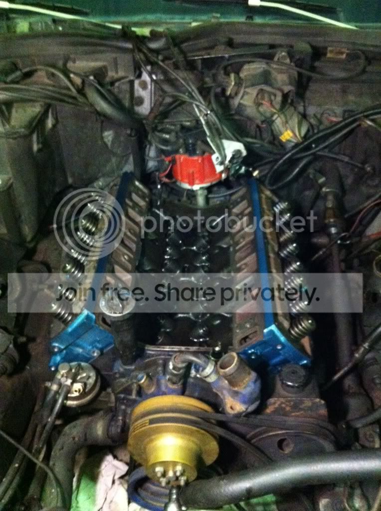

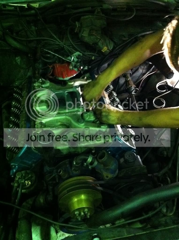

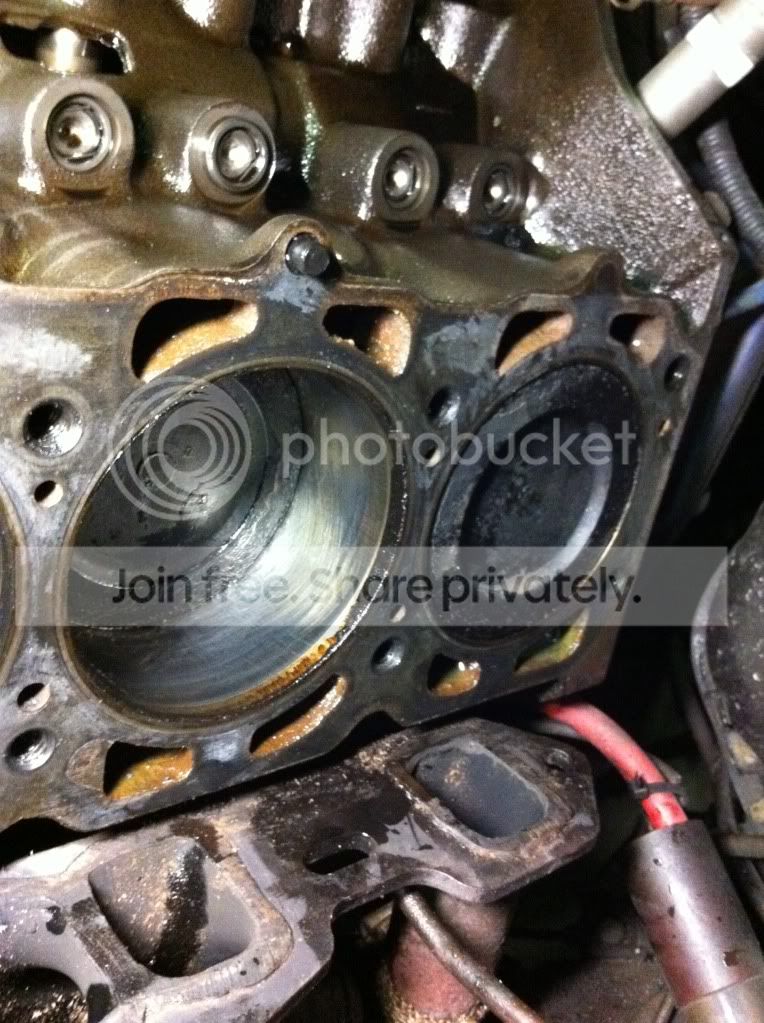

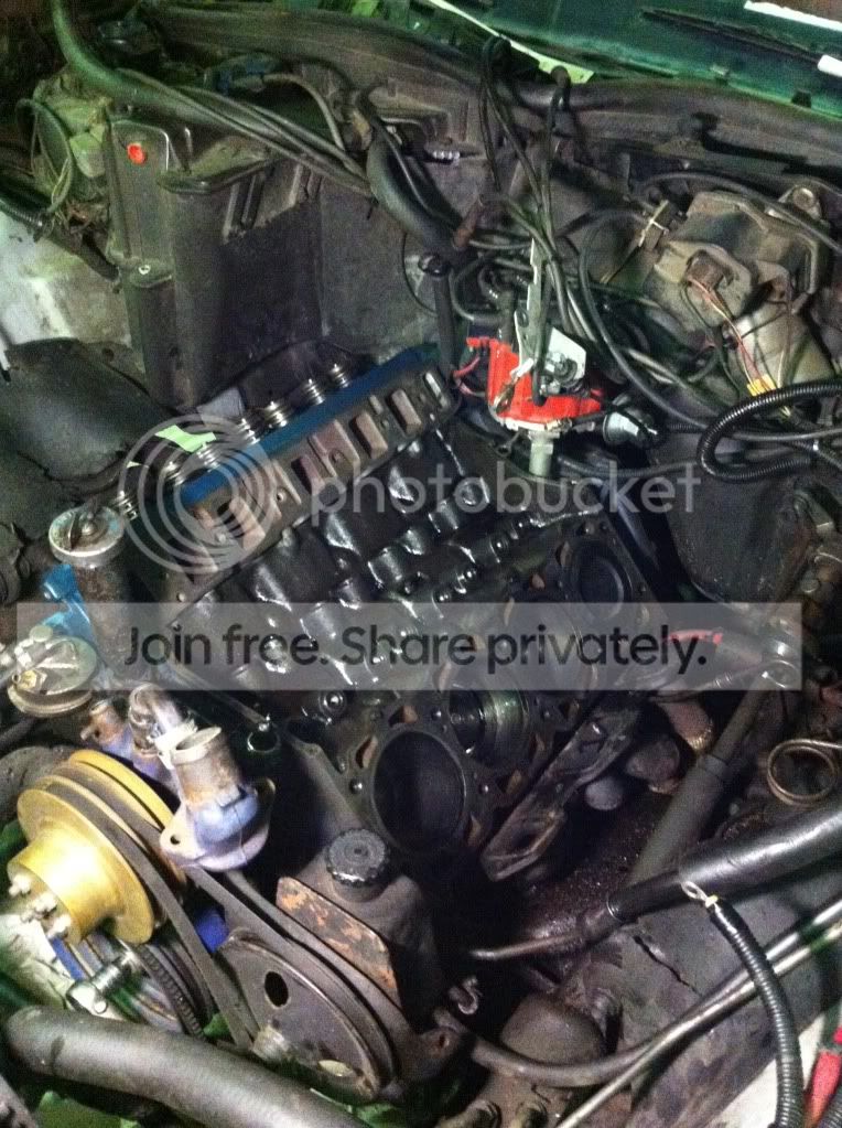

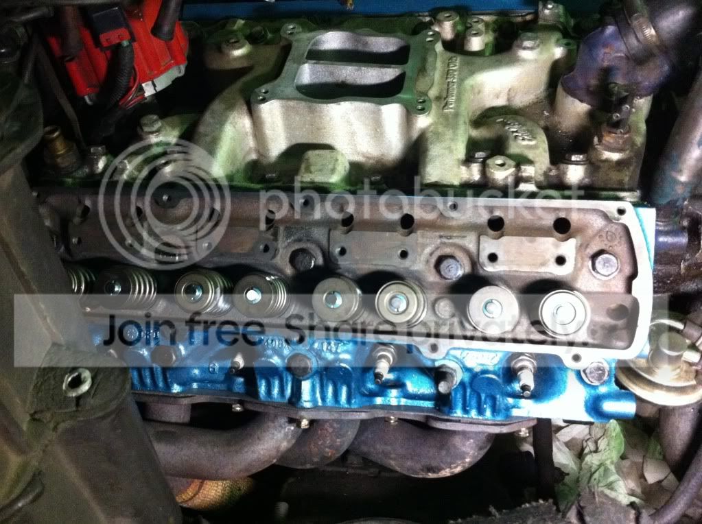

Her er noen bilder fra forrige helgs hobbyjobb =)
