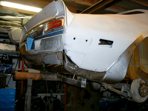

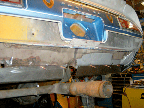

:) Fikk gjort litt i dag også , montert bakaksligen og fikk bilen i jiggen
igjenn .
Skal valse ny bakplate på mandag samt dreie nye eksos flenser
Har bestilt nye ekso deler , kommer på onsdag ,så da blir det å montere
inn ramma , og sette inn ei tom blokk og kasse , og lage et nytt anlegg

Filkommentar: Holder på å tilpasse flaresene , mye jobb , er ikke helt fornøyd med avslutninga helt bak , må gjøre noe der , ser feilene etter at e tok bildene

Filkommentar: Skrudde på litt plastikk også , dette for å tilpasse alt .

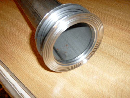

:) Begjynte og dreie flenser i dag , gjikk litt trekt , dårlig med dreistål , får nye i morgen
Filkommentar: dreide spor i endene , slik at pakningen tetter bra , dreide også sveisefuge
134.gif [ 119.17 KiB | Vist 5213 ganger ]
Filkommentar: Den tykkeste flensen blir det boret og jenget 5 hull , det blir brukt umbrako skruer
133.gif [ 140.93 KiB | Vist 5213 ganger ]

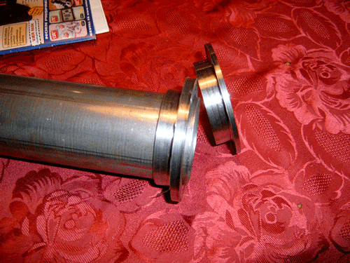

InnleggSkrevet: Tor 10. Jan 2008 21:40
Stått ved dreibenken i dag også , det tar lang tid å dreie , går bort ca
90 % av evne før det er ferdig ,skal lage 8 set + opphengs feste på rørene også , avslutta dagen i garasjen og fikk gjenget opp et par sett .
Trur detta skal bli bra

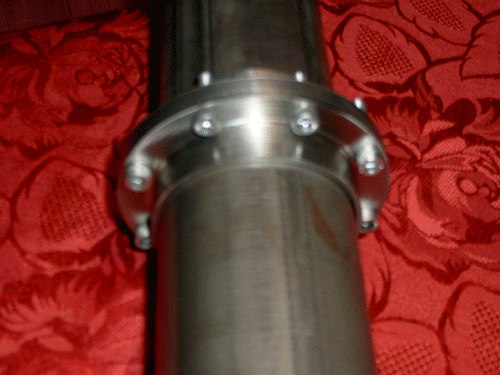

Filkommentar: Trur e skall slippe eksos lekasje med disse
135.gif [ 123.79 KiB | Vist 5150 ganger ]
Filkommentar: Skal ut og handle syrefaste skruer , måte bare bruke noe e hadde liggende no under montering
136.gif [ 104.67 KiB | Vist 5150 ganger ]

dette ser meget bra ut! hvilken type pakning kommer du til å bruke imellom?
InnleggSkrevet: Tor 10. Jan 2008 23:42
Må vell inom tess en tur og se hva dem har ,

Ett problem jeg ser er:
Når detta blir brukt litt og 6 kantan inni hullet er begynt å ruste...
Åssen tror du det blir å få ut skruene da??? :wink:
Sliter nok med 13mm hoder innimellom...
Bare for å gi deg noen tanker....ikke alltid det som ser kanoflott ut som det du har gjort...vil være praktisk i lengden...
Pleier selv alltid å sveise likt, da jeg nesten aldri har av ett eksosanlegg uten at det er motor eller annet som blir byttet og da blir det som regel ombygginger alikevel.... :wink:

Flensene der kan vel gå under begrepet "Overkill"
Alt rustfritt? flenser og rør?

:) Du e nokk inne på noe der , men på en anen side er ,at når man legger ned så mye jobb på en bil , så steller du den etter på, den skal jo lakkeres under også . Holder på å sjekke for etter behandling av anlegget , når det er ferdig, så e ser ikke dette som et stort problem
flensene som blir på headersene blir skrudd med gjenomgang. men tak for tipset :)

Røra ser ut som vanlig stål, eller? :roll:

Er det sånne ferdigrør fra en eller annen dele levreandør?

Det er vel ikke sånn jallarør fra bilxtra får jeg håpe. Hadde eksos anlegg av slike rør fra bilxtra på en gammel volvo en gang. Ruster jo bort på en sesong. Da er jo de lekre flensene dine nesten bortkastet.
