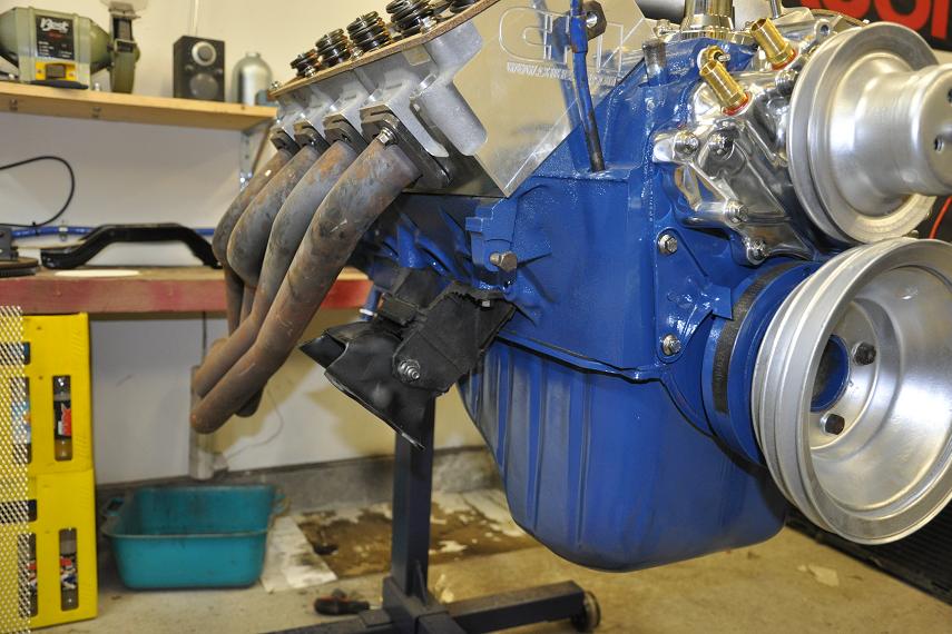

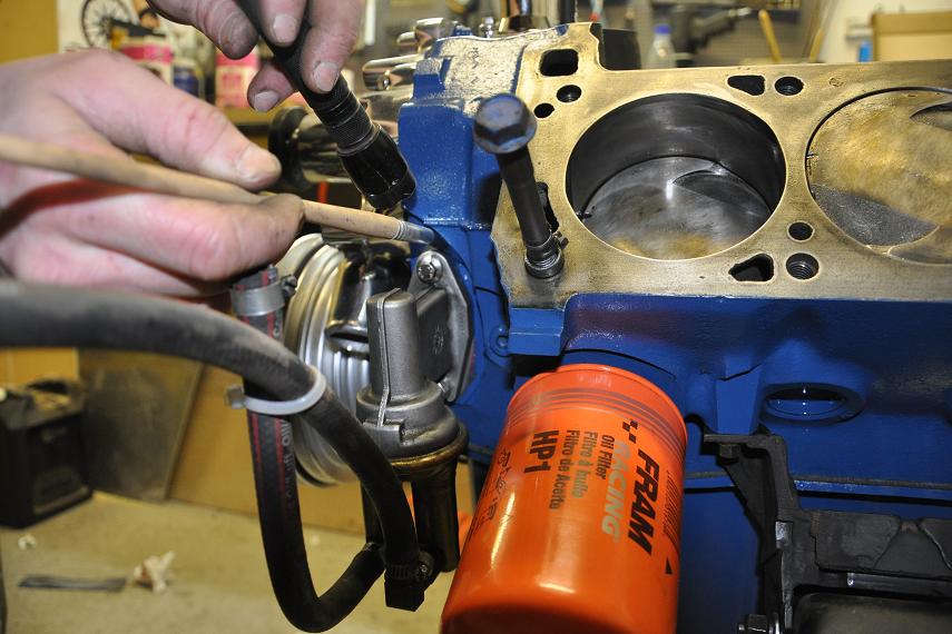

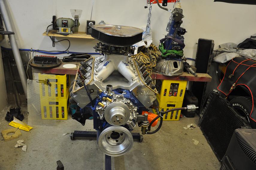

En noe kjekkere del av arbeidet er jo monterings prosessen :)
DSC_0001.JPG [ 129.45 KiB | Vist 5602 ganger ]
DSC_0002.JPG [ 140.01 KiB | Vist 5602 ganger ]
DSC_0003.JPG [ 131.54 KiB | Vist 5602 ganger ]
DSC_0005.JPG [ 120.59 KiB | Vist 5602 ganger ]
DSC_0006.JPG [ 117.9 KiB | Vist 5602 ganger ]

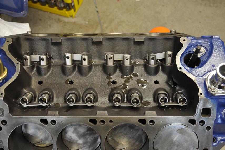

InnleggSkrevet: Fre 01. Jan 2010 17:25
mere ......
DSC_0007.JPG [ 108.35 KiB | Vist 5602 ganger ]
DSC_0008.JPG [ 124.68 KiB | Vist 5602 ganger ]
DSC_0009.JPG [ 120.1 KiB | Vist 5602 ganger ]
DSC_0010.JPG [ 90.73 KiB | Vist 5602 ganger ]
InnleggSkrevet: Fre 01. Jan 2010 18:08
Fram filtret kan du ta og hive i søplekassa hvor det hører hjemme.
InnleggSkrevet: Fre 01. Jan 2010 18:32
hehe det gjør nok nytten det. ;)
Skal ikke kjøre lenge med det på første oljepåfyllinga.

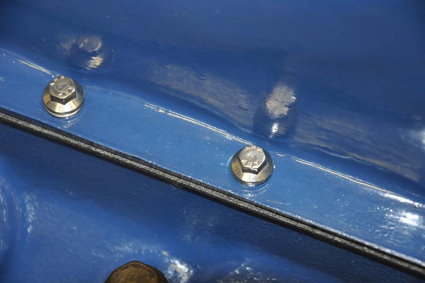

InnleggSkrevet: Lør 02. Jan 2010 21:36

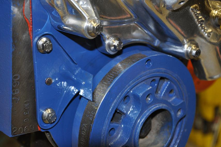

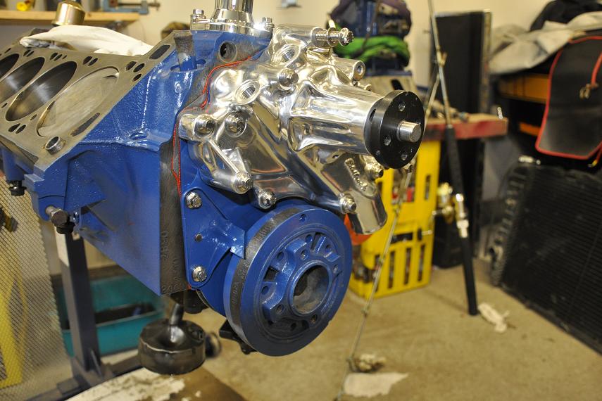

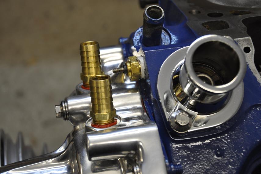

Litt "stemningsbilder" ;)
mere prøvemontering osv.....
DSC_0008.JPG [ 107.93 KiB | Vist 5522 ganger ]
DSC_0009.JPG [ 119.87 KiB | Vist 5522 ganger ]
DSC_0010.JPG [ 142.79 KiB | Vist 5522 ganger ]
DSC_0018.JPG [ 132.42 KiB | Vist 5522 ganger ]
DSC_0020.JPG [ 145.01 KiB | Vist 5522 ganger ]

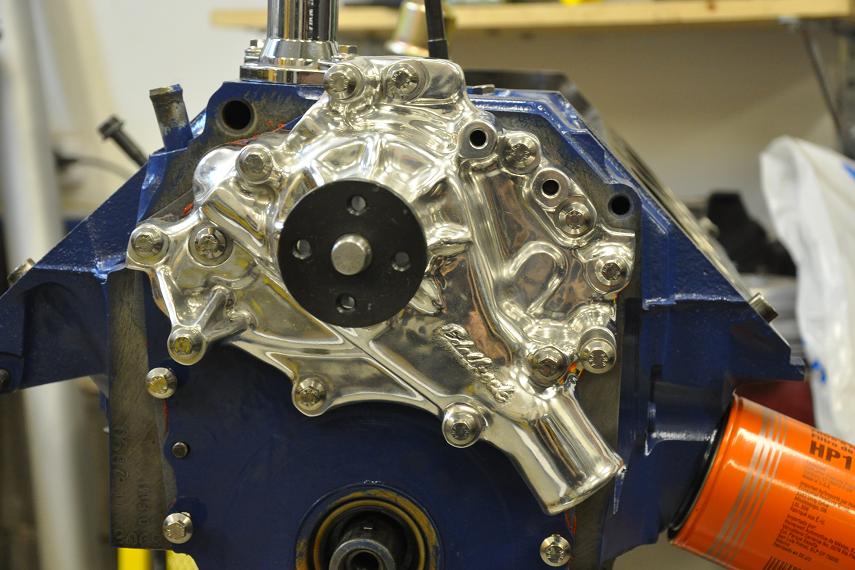

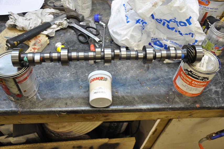

InnleggSkrevet: Lør 02. Jan 2010 21:37
mere morro ;)
DSC_0021.JPG [ 126.66 KiB | Vist 5521 ganger ]
DSC_0022.JPG [ 127.67 KiB | Vist 5521 ganger ]
DSC_0025.JPG [ 133.12 KiB | Vist 5521 ganger ]
DSC_0030.JPG [ 124.52 KiB | Vist 5521 ganger ]
DSC_0031.JPG [ 124.32 KiB | Vist 5521 ganger ]

hei, eg lure litt på dei toppane som sto på motoren når du tok den ut, har du nåke betegnelse på dei?????har ein 351 c i min 69 modell hardtop, motoren er frå 71. eg skal begynne på overhalinga no så lure litt på kor div.betegnelsa å sånt står.
Ford Mustang 69HT
Chevrolet Silverado 84 seld
I'm the nightrider, I'm a fuel injected suicide machine
InnleggSkrevet: Tir 05. Jan 2010 22:58
Står noe sånn som detta på mine --> D1AE (GA) OF 19 skal være 4v closed chamber topper.
men kan ikke huske hvor på toppene dette stod desverre .
Da har jeg sjekka og nr står under de midtre innsugskammerene , så toppene må av for å kunne se dette..

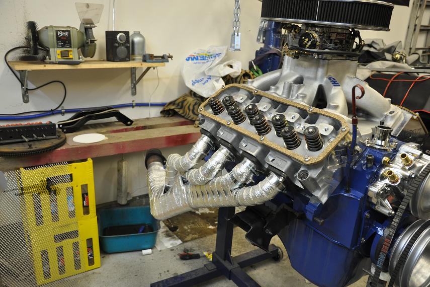

InnleggSkrevet: Tir 05. Jan 2010 23:11
Bosted: jessheim

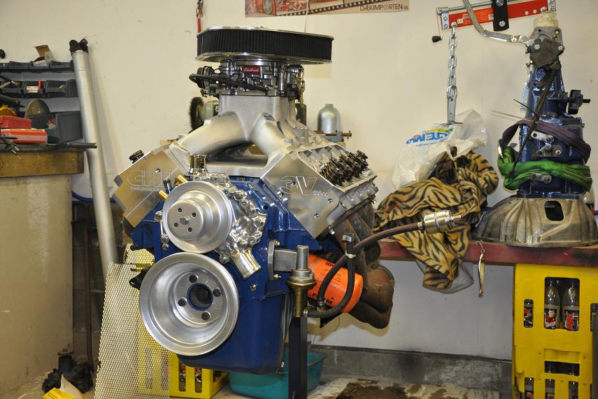

får du den motoren under pansret på Mach1n din?, med det luftfilteret som står på nå? :roll:
Tøft prosjekt foresten :)
InnleggSkrevet: Tir 05. Jan 2010 23:21
NEPPE !! ;)
innsuget kan maskineres ned opptil 1" + at man får midre\lavere filtre så jeg har store forhåpninger hehe.... time will show når motorn er på plass ...
Innsuget bygger 95 mm høyere enn det gamle edelbrock performer greiene.

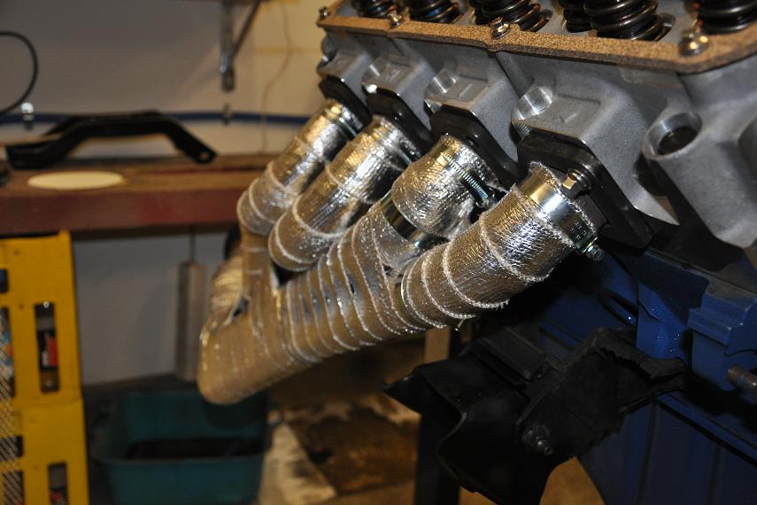

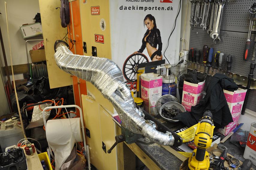

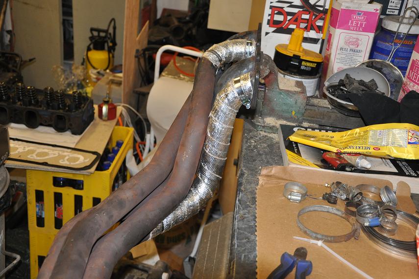

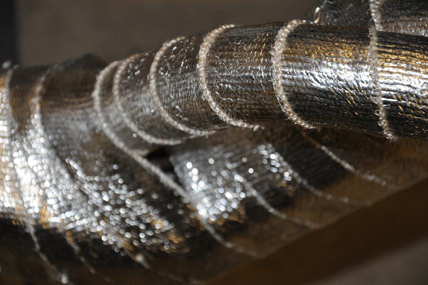

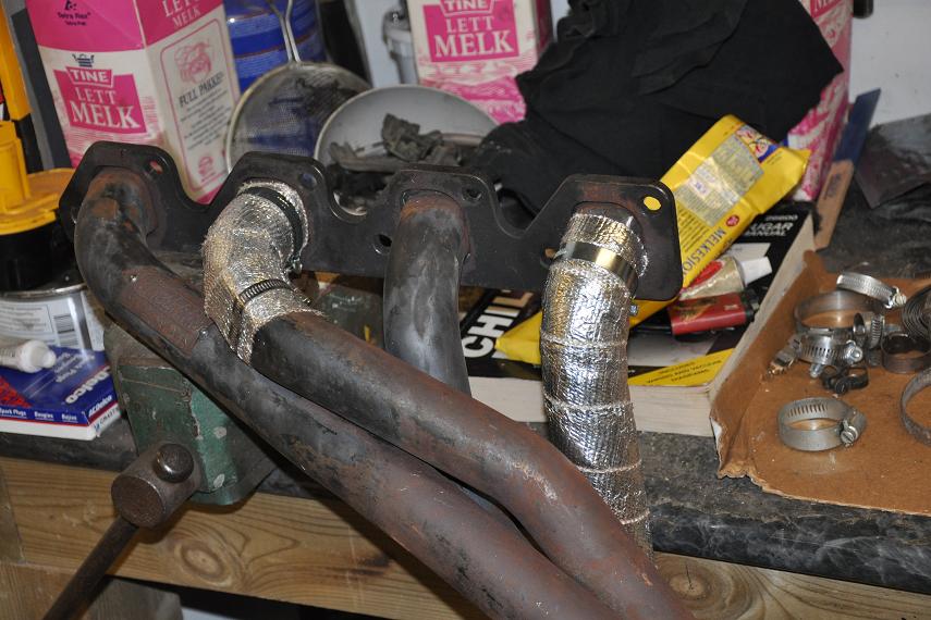

Har "wrappa" litt i dag ;)
DSC_0001.JPG [ 131.24 KiB | Vist 5400 ganger ]
DSC_0002.JPG [ 106.06 KiB | Vist 5400 ganger ]
DSC_0003.JPG [ 127.99 KiB | Vist 5400 ganger ]
DSC_0004.JPG [ 116.81 KiB | Vist 5400 ganger ]
DSC_0005.JPG [ 125.32 KiB | Vist 5400 ganger ]
InnleggSkrevet: Lør 09. Jan 2010 14:27
DSC_0006.JPG [ 134.77 KiB | Vist 5400 ganger ]
DSC_0007.JPG [ 146.75 KiB | Vist 5400 ganger ]
DSC_0008.JPG [ 112.81 KiB | Vist 5400 ganger ]
DSC_0009.JPG [ 133.4 KiB | Vist 5400 ganger ]
DSC_0010.JPG [ 146.9 KiB | Vist 5400 ganger ]

InnleggSkrevet: Lør 09. Jan 2010 20:21
Håper du vet at du flytter all varmen under gulvet dit med bandarsje på heddersa :!: :!:
Blir ikke mye tektyl og maling igjen der.
InnleggSkrevet: Lør 09. Jan 2010 20:36
hmmm ok kan jo surre litt lengre nedover og hehe
eventuellt lage til noe varmeskjold greier under der ?
