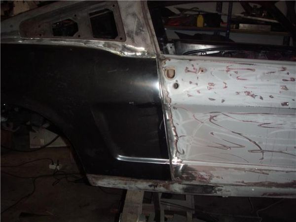

Filkommentar: Klaring mellom høyre dør og bakskjerm.
mustang10.jpg [ 33.41 KiB | Vist 4217 ganger ]

Litt stille fra Polen. de plages med siste bakskjermen, var skikkelig dårlig passform.

Dårlig passform på siste bakskjermen? men den første var bra?
Hm rart
InnleggSkrevet: Tor 10. Des 2009 15:27
Første passet helt perfekt, eller blir vel feil og skrive første og siste. den på høyre siden passet helt bra, den på venstre siden passet ikke så bra.
Har funnet ut at det kan være ganske vanlig på disse reproduserte delene, kan kjøpe 10 skjermer fra samme levrandøren og ingen treng å være helt lik.

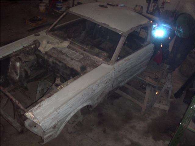

Filkommentar: Da er de kommet så langt at de er startet med sveising på undersiden.
phpG7BeJ4PM[1].jpg [ 54.24 KiB | Vist 3758 ganger ]
