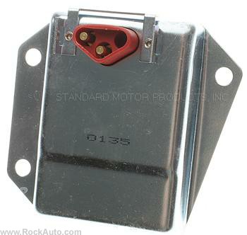

Hvem regulator er det du trenger? Har du noe bilde så skal vi se hva som fins i hyllene. Så skal vi få bilen din til å lade som den skal hvis det kun er det som er problemet.
La inn et bilde av en voltage regulator Koster 150kr ny

Ja roar det skal være en sånn du har lakt ut bildet av :lol: Men den er ikke der :roll:

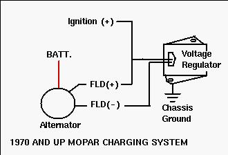

Her er ett enkelt koblings skjema på lading fra 1970 og opp til dem som trenger det.

Prisen varier som alt annet den når det gjelder fra firma til firma. Kan også fortelle deg at det finnes vel 5 forskjellige regulatorer avhengig av hvilken type dynamo du skal ha og du kan få noen ordentlig dyre noen også. Men tippet du hadde en 65 amp dynamo og da skal du ha den regulatoren over.
Altså nyere dynamo som er uidentifisert. Hvis du har tenkt å bytte den alikevel så kan en veldig enkel løsning være å sette på en såkalt one wire dynamo. Alt du trenger å gjøre med den er å koble en litt grovere ledning fra dynamoen til batteri. Det er den eneste ledningen den trenger for å virke (turtallstyrt.Kan spare deg for mye leting.

Den Bippe kom med der er intresant for den viser hvis du legger field rett til jord så lader den, og det har jeg vært borti før på en gammel imperial og det fungerte faktisk.Men var ikke noe topp lading.
