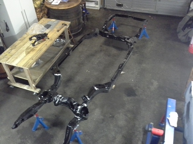

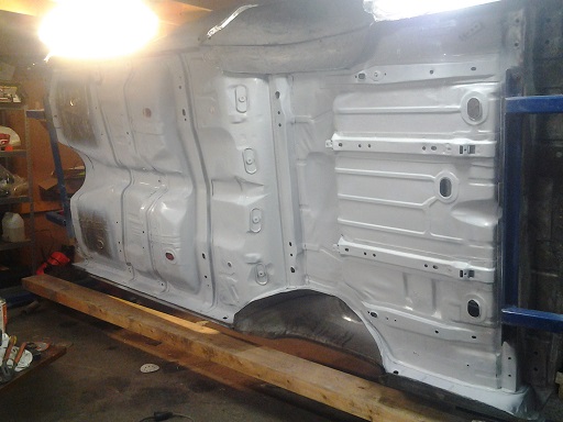

litt oppdatering på det lille som har skjedd i sommer :oops:
014.jpg [ 20.01 KiB | Vist 12641 ganger ]
019.jpg [ 74.53 KiB | Vist 12641 ganger ]
150.jpg [ 82.08 KiB | Vist 12641 ganger ]
148.jpg [ 68.97 KiB | Vist 12641 ganger ]
423.jpg [ 111.49 KiB | Vist 12641 ganger ]

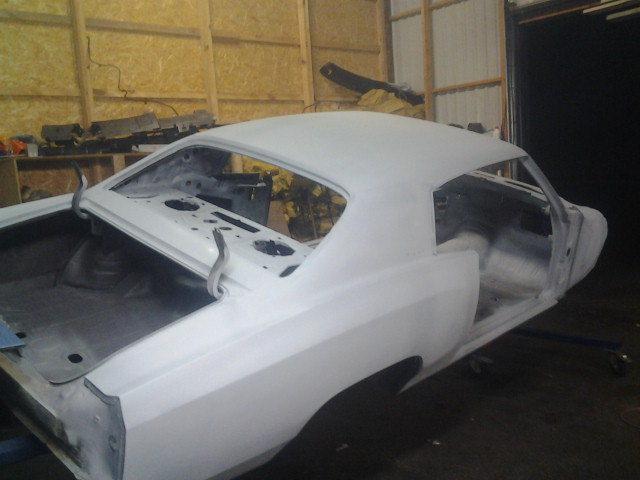

noe til :lol:
424.jpg [ 130.21 KiB | Vist 12640 ganger ]
427.jpg [ 130.9 KiB | Vist 12640 ganger ]

He He.....har ikke 100% oversikt,men at det vil bli 200000 kr før jeg er ferdig er jeg ganske sikker på.....har vel rundet 65000 nå i innkjøp av bil og deler.....mangler felger og interiør,motor,girkasse,ruter foran og bak og lakk i grove trekk.....
har motor som må overhales ,samt girkasse.....satser på og få dei i orden for 25000 samlet....
mange stusser vel litt i hvorfor jeg legger så mye penger og arbeid i akkurat denne bilen...men den har en spesiell historie for meg og skal ALDRI selges mens jeg er i live.. og derfor vil jeg og ha det på stell.... =D>

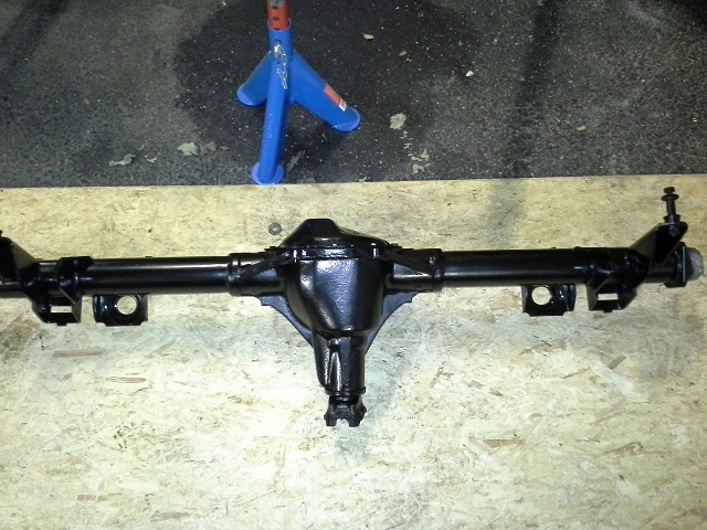

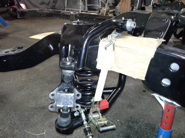

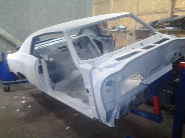

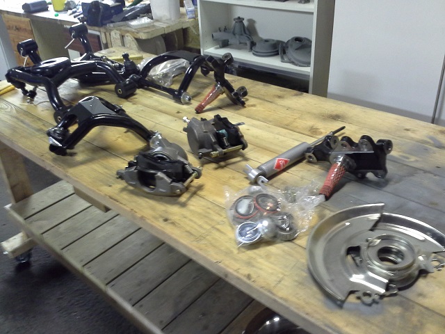

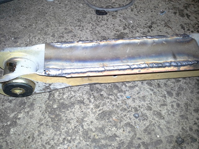

litt mer har skjedd dei siste dagene
030.jpg [ 131.55 KiB | Vist 12432 ganger ]
035.jpg [ 135.79 KiB | Vist 12432 ganger ]
025.jpg [ 140.91 KiB | Vist 12432 ganger ]
Filkommentar: forsterker kontrollarm
014.jpg [ 177.74 KiB | Vist 12432 ganger ]
Filkommentar: nyoverhalt med sperre ,og moser akslinger...3.08 utv
019.jpg [ 150.25 KiB | Vist 12432 ganger ]

InnleggSkrevet: Lør 30. Nov 2013 23:50
Innlegg: 285
Bosted: Sunnmøre
Blir bra dette her. 8)
Men du forsterker vel ikkje øvre kontrollarm. :?:
Nedre kontrollarm bør vere sterk og stiv med stive foringer.
Men øvre må vere mjukare fordi når bakaksel fjører opp og ned vil avstanden mellom festehull for øvre kontrollarm endre og vri seg. :wink:
Ikkje enkelt å forklare dette heilt korrekt, på ein enkel måte. #-o
Eg vil anbefale deg å bruke orginal øvre kontrollarm med gummiforinger.
Alternativet er å bruke øvre kontrollarm med kuleledd.
InnleggSkrevet: Søn 01. Des 2013 01:08
Innlegg: 773
Bosted: sula,møre og romsdal
Hei...nei blir bare den nedre som blir forsterket...blir ikke gummiforinger da men...får prøve med poly-foringer først...så viss det ikke funker må jeg bare bytte...til orginale
