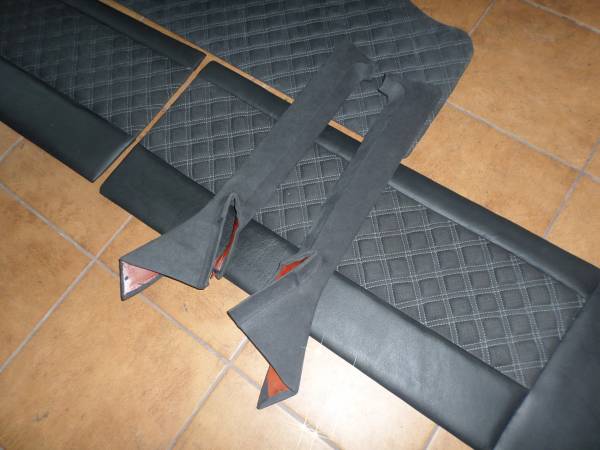

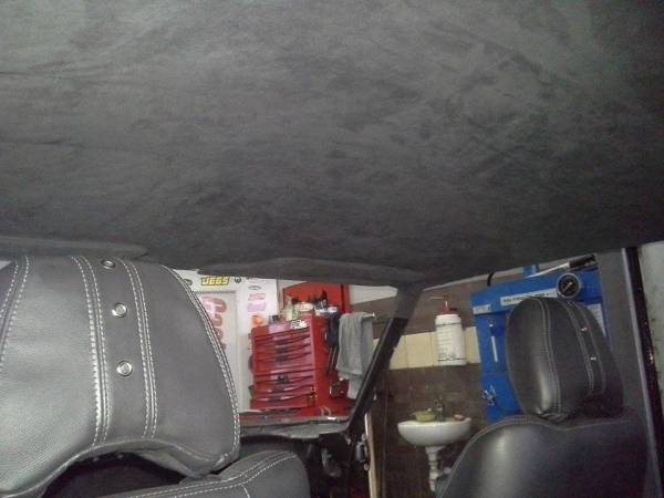

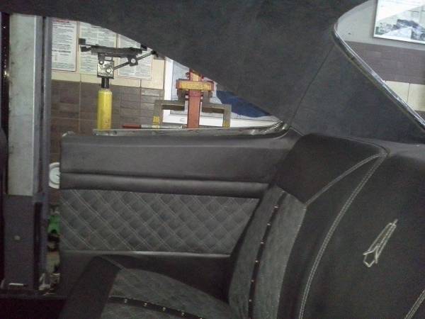

Da var det færdig sydd, Alcantaraen ser lysere ut på bilde en I virkeligheten. er nok fibrene som reflekterer lyset
phpYswsQqAM[1].jpg [ 29.08 KiB | Vist 6392 ganger ]
phpdkTW2zAM[1].jpg [ 30.1 KiB | Vist 6392 ganger ]
phpZAbUmAAM[1].jpg [ 27.07 KiB | Vist 6392 ganger ]

Fått en del spørsmål om hvordan taktrekk I alcantara ser ut. ikke lett å vise på bilde. men slik er bilde, stryker man litt på det, forandres glansen

Gromt! Lyst på alcantara selv, hadde det i en BMW M5 jeg hadde for to år siden. Hvordan henges det? Samme festene som vanlig taktrekk? Fulgte ikke med taktrekk i min, men regner med det er noen type bøyler eller noe som skal henge på de to "dragerne" i taket?
InnleggSkrevet: Man 08. Des 2014 21:22
Ja din er hengt av med Headliner Bows heldigvis får du kjøpt dem ny, er ikke alle biler som dem lager disse til.
så er trekket limt i kantene

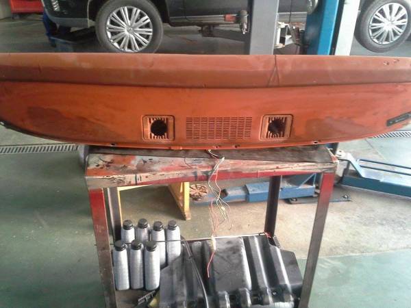

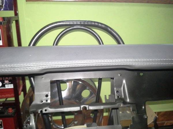

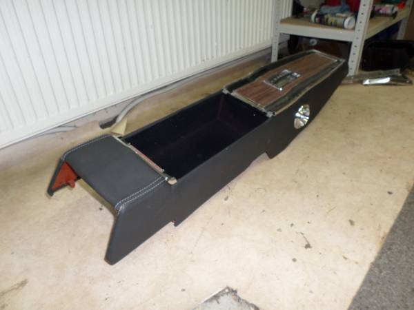

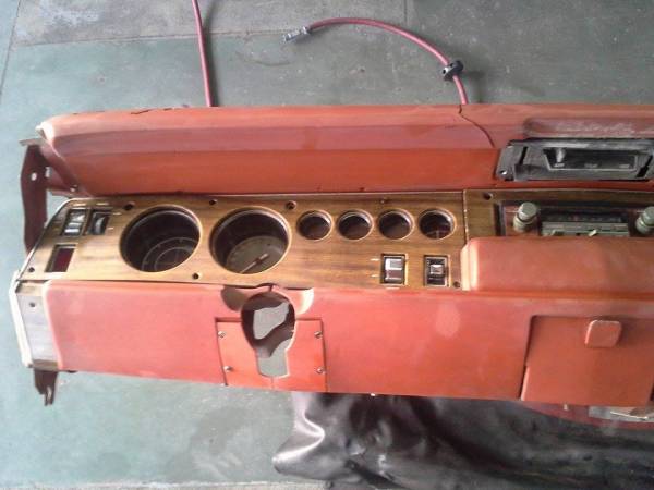

Har fått spørsmål om dørtrekk, dashboard og konsollen.
siden alt var orange, matte jo alt trekkes om innvendig. denne type GTX var kun bygget I 1970 så er ikke så kjempe billige deler, så var billigere å trekke om alt, en å kjøpe nytt.
alt er på langt nær ferdig, da noe er oss Carbontech for detalje støping I carbon.
Men her er litt av delene, konsollen er brukt Flocking innvendig
phpHbVeqQAM[1].jpg [ 56.65 KiB | Vist 6172 ganger ]
phpDhQWSeAM[1].jpg [ 49.41 KiB | Vist 6172 ganger ]

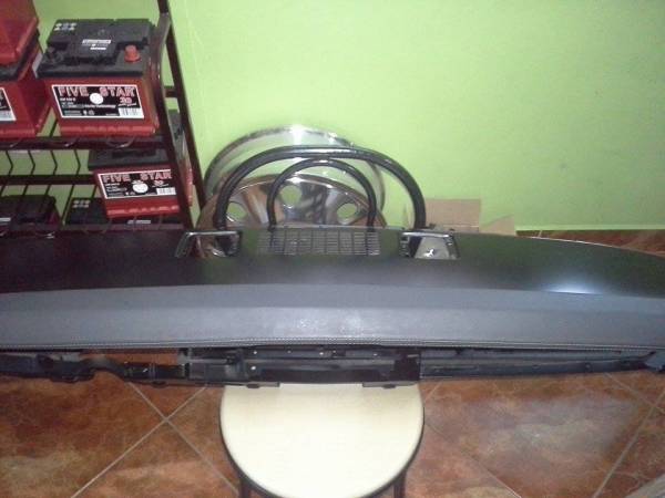

Fra orange og wood til svart og carbon

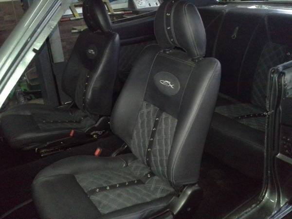

InnleggSkrevet: Tor 18. Des 2014 09:43
Ja jeg var svært usikker på hva seter jeg skulle velge, ville ha noen som var god å sitte I, men ikke alt for modern. fant mange fine Nye seter, men dem var dyr og så burde dem trekkes om, men har behold orginalsetene, dem har høy rygg og er trekt om I samme stilen, så blir nok litt inn og utmontering før jeg bestemmer meg.

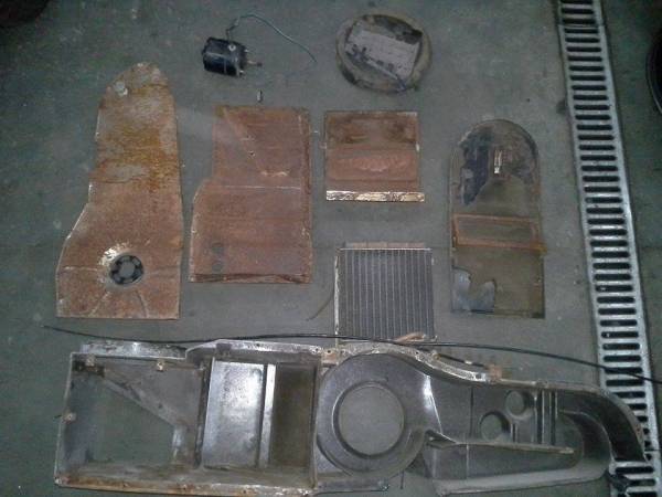

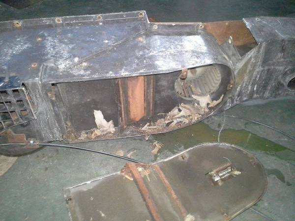

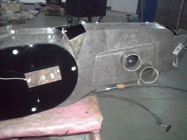

Altid like spennende å se om det er muserede eller egg fra slanger osv I ventilasjons boksen.
Men her var det kun gammelt løv, best å skifte varmeregister, pakninger, men litt usikker på om jeg skal skifte motoren? Den lager ingen hylelyd og vet kvaliteten på ettermarked deler kan være dårlig (nå snakker jeg fra Mustang erfaring) og er kansje bedre til GTX fordet om det sikkert er laget I kina :-)
phpzZPXrhPM[1].jpg [ 30.31 KiB | Vist 5980 ganger ]
php4okZFIPM[1].jpg [ 39.28 KiB | Vist 5980 ganger ]
phpQI0dRjPM[1].jpg [ 34.19 KiB | Vist 5980 ganger ]

Jeg synes de stolene ble helt rå... Er litt enig med deg at det kanskje ble litt mye med de metallringene på nakkestøtta, hadde antakelig kledd bedre helt sorte støtter, men alt i alt... Heeeeeelt rått.... Og jeg liker bedre stoler med nakkestøtte enn hel rygg.

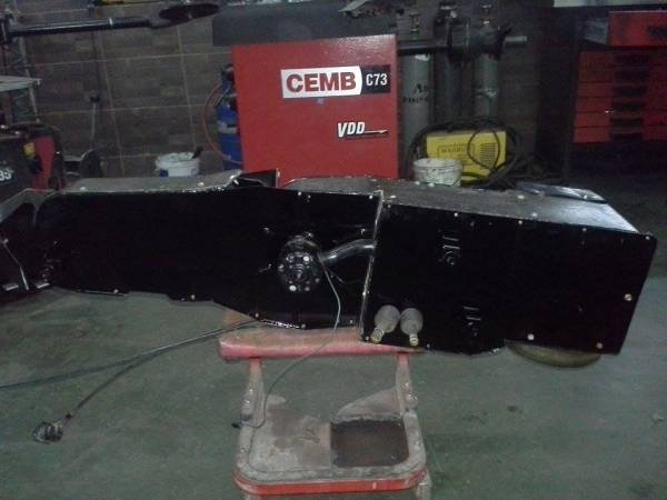

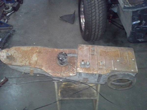

steam vasket glassfiberboksen, sandblast og powder lakket alt stålet, Nye pakkninger, og ny varmeregister, motor blåst rein
Klar for montering I bil
phpb2DG4vAM[1].jpg [ 29.06 KiB | Vist 5925 ganger ]
phpU36iHsAM[1].jpg [ 33.25 KiB | Vist 5925 ganger ]
