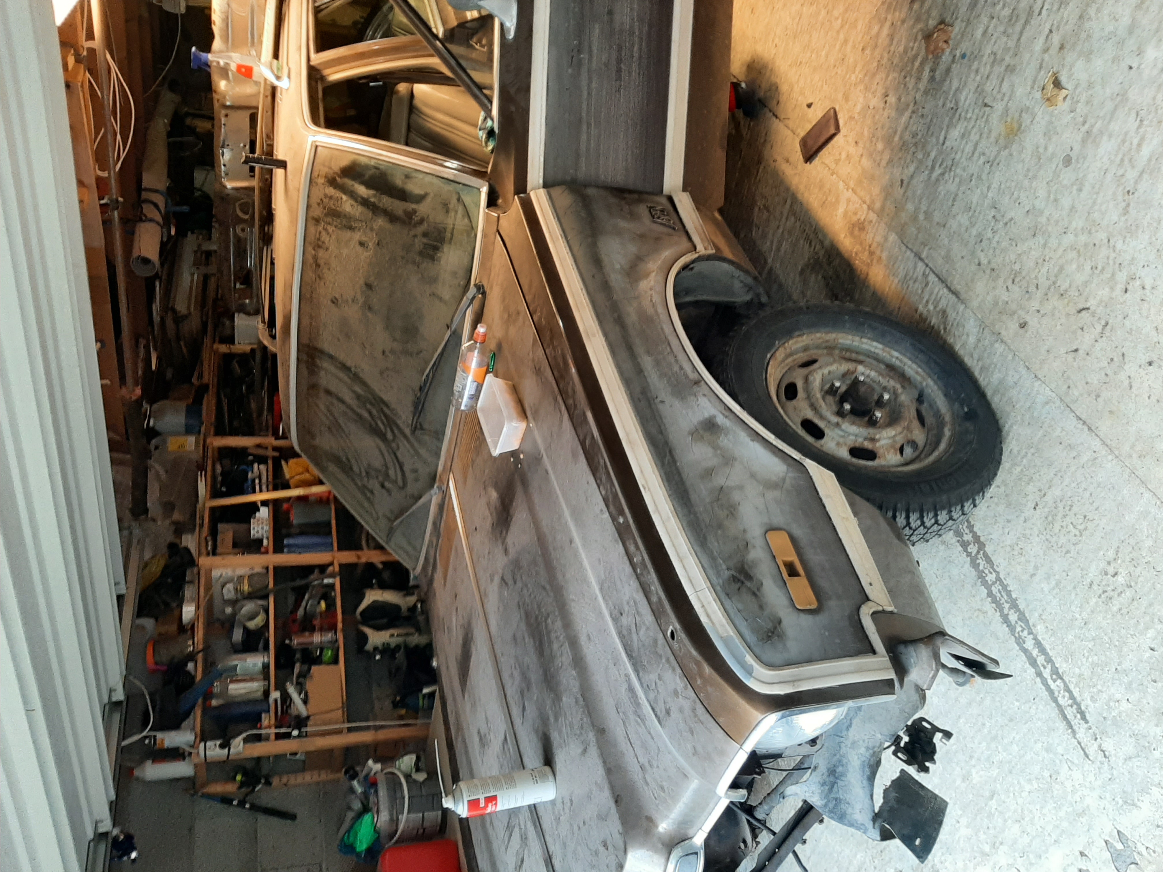

Mens jeg leter etter en ny bildehost, så jeg slipper å betale photobucket. skal dere få en liten oppdatering.

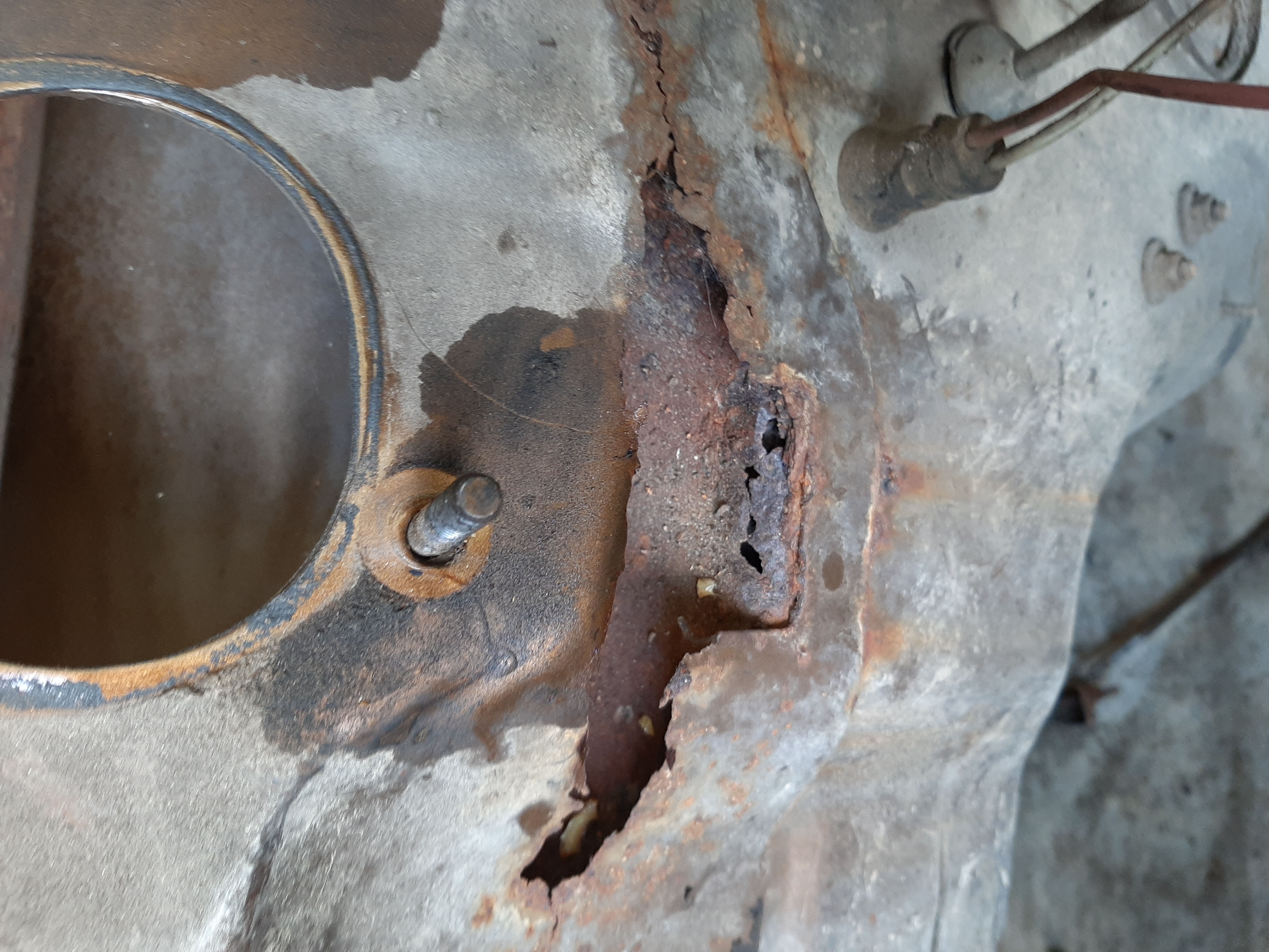

Har fått sett litt nærmere på bilen, og den ser ikke så dårlig ut, som fryktet.
Det er par flekker med rust, blandt annet ved siden pussermotoren, hvor utløpet fra cowlen sitter. og det er vel den verste.
Dessverre, så har det rustet hull, så vann har rent inn i kabinen, og ligget under teppet og koset seg.
Så fremseter og teppet må ut, og sikkert også dashen, da jeg må sveise på torpedoveggen også.
Det andre hullet, var under batteriet. og naturligvis den ene fremskjermen har et par små huller den også.

Da er rusten i torpedoveggen tatt. det ble til 9 timers jobb, da jeg måtte utvise en del forsiktighet i forbindelse med sveising.
Beskyttelsen inne i bilen, ble et varmeskjold fra Biltema. Det ble lagt inn i hullet etter jeg hadde kuttet ut den rusten som var der.
Nytt stål ble bukket til, ved hjelp av C.A.T. (Cardboard Assisted Template. (Stjålet fra Bad Obsession Motorsport!))
Sveiset inn på plass, uten uhell, og kittet og malt i dag. I morgen blir det å sveise inn resten av stålet i torpedoen, og få vinduspusseren på plass igjen. Deretter blir det opprydding i ledningsnettet.
