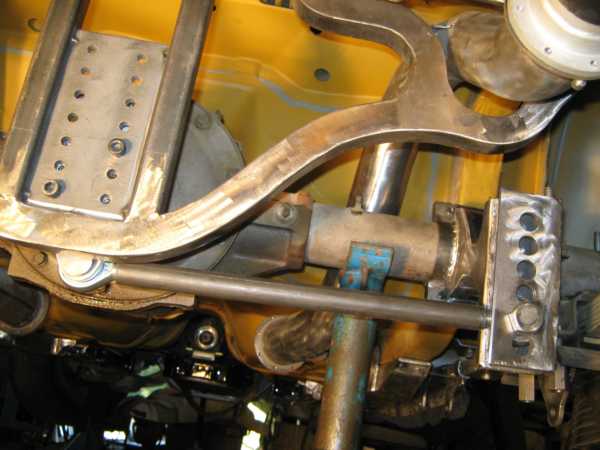

:) Pussla litt i garasjen i dag også 8) , begjynte med brakettan som skal på akslingen , skal kappe den til
på høyda etter vert , lagde den litt i overmål slik at e var sikker på den vart stor nok , blir fire justerings muligheter på wattlink armene , trudde e vart ferdig med denna i kveld ,men e måtte gji meg , fruen i huset lagde vaffla , så da vart det tidlig kveld :DD steika gode vaffla :mrgreen:

:) pusla litt med brakettan innemellom alt anna arbeid her da , har kappa den til ca den lengden den skal ha , skal avrunde den litt mere , er litt sveising igjenn på den + litt dandering og finsliping :)

:) hei du , bruker varme når e bokka ja , 3mm så det er litt stivt å bokke kalt, det går nå det å da :)

:) litt prøve montering , blir en del dandering og på denna , skal kappe bort en del slik at den får litt fine former , men e venter med detta til den andre er ferdig :)

:) begjynner å nærme meg slutten nå på wattlinken ,står igjenn noen bolt punkter og litt finarbeid, samt å få gjenga opp
gjenger i wattlink armene , sliter litt med¨å skaffe maskin tapp til det , trenger m20x1,5 L , det er ikke så lett å finne ser det ut for , så da blir det vell dreing av det også :)
neste bygge trinn blir å bygge Torque arm 8)
