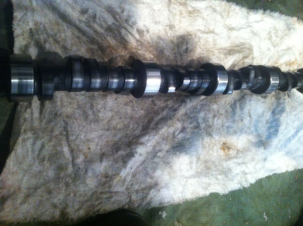

Heisann,
Ja jeg blir vist aldri ren på henda jeg får jeg høre i hjemmet.
Nå har jeg da bestemt meg for og prøve satse litt på og "feilsøke" ulyden i motorn.
Har prøvd alt fra stetoskop til toppdeksler uten topp med justering og ny olje i motor og jeg vet ikke hva uten særlig hell.
Eneste jeg mente jeg fant ut var at lyden stammet litt bak i motoren og litt nede i selve innsug eller der omkring.
Så jeg tenkte derfor at det mest sannsynlig er noe med en løfter eller kanskje selveste kammen.
Så da var det ikke annet enn og bare skrelle motorn for deler. (noe som er litt surt etter at alt var såpass bra justert og tettet)

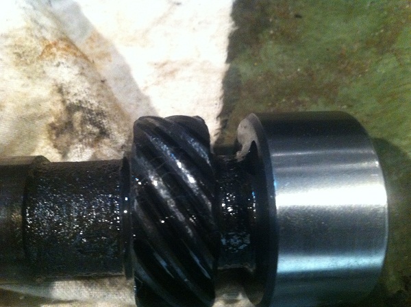

Men nå er kammen ute og jeg ser en skade på fordelerdrevet bakest på kammen.
ikke så enkelt og se hvor stort det er på bildet lengre ned, men den er skikkelig tert opp og mye av de tennene er skadet.
ingen skade på fordeler heldigvis da den er sprell ny :shock:
Kan noen fortelle meg ut fra støpenr hva slags kam dette er?????

Filkommentar: kam ute
kam ute.jpg [ 128.2 KiB | Vist 6956 ganger ]
Filkommentar: skade
skade fordelerdrev.jpg [ 103.79 KiB | Vist 6956 ganger ]

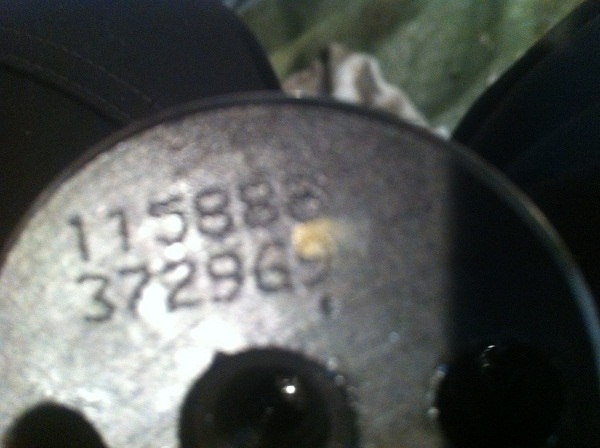

Filkommentar: Kan noen si meg hva slags kam dette er?
støpenr.jpg [ 83.43 KiB | Vist 6956 ganger ]
InnleggSkrevet: Ons 30. Mai 2012 21:47
støpenr på kammen er 15888 372969
