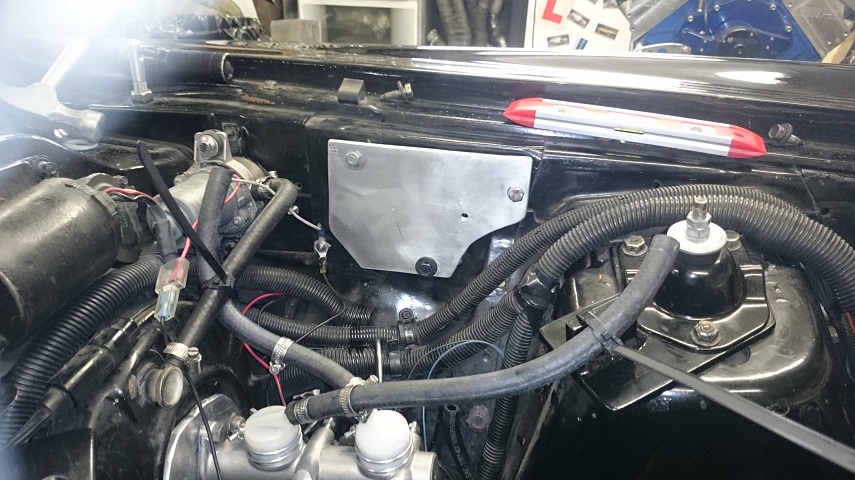

Mekka til en brakett greie for den nye bremsevæske\clutchvæske beholderen,, den wilwood greia holdt ikke tett...

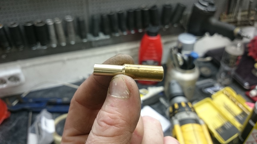

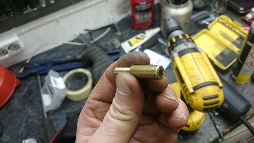

mekka og en adapter til til slangen for clutchvæska da den var for liten til å gå innpå slangenippelen på beholderen.
DSC_0023.JPG [ 191.82 KiB | Vist 14426 ganger ]
DSC_0024.JPG [ 114.46 KiB | Vist 14426 ganger ]
DSC_0028.JPG [ 133.08 KiB | Vist 14426 ganger ]
DSC_0029.JPG [ 197.11 KiB | Vist 14426 ganger ]

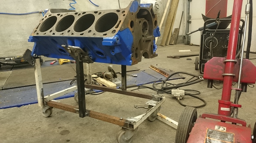

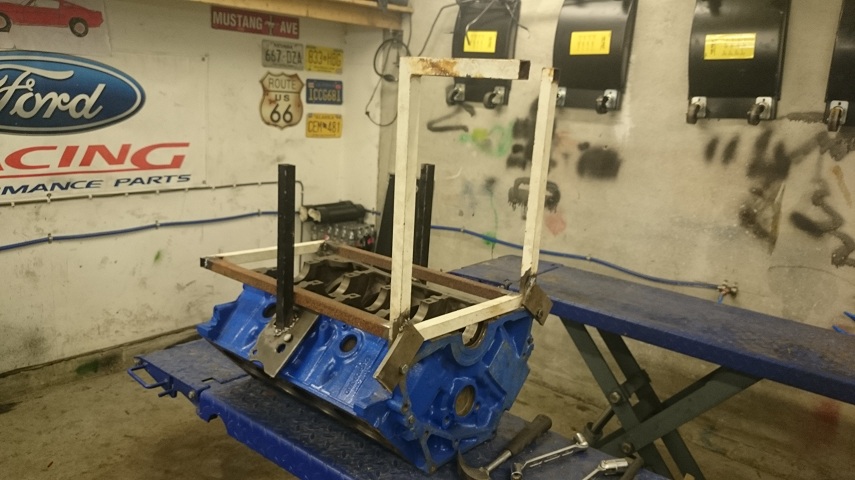

mekka til en motor krybbe i helga...
må bare gjøre en endring i bakkant a jeg tok høyded for svinghjulet men glemte plata som er mellom girkassa og blokka..
DSC_0024.JPG [ 175.49 KiB | Vist 14333 ganger ]
DSC_0026.JPG [ 147.86 KiB | Vist 14333 ganger ]
DSC_0027.JPG [ 179.39 KiB | Vist 14333 ganger ]
DSC_0030.JPG [ 190.11 KiB | Vist 14333 ganger ]
12605339_1104202466278613_3550761073214047511_o.jpg [ 104.3 KiB | Vist 14333 ganger ]

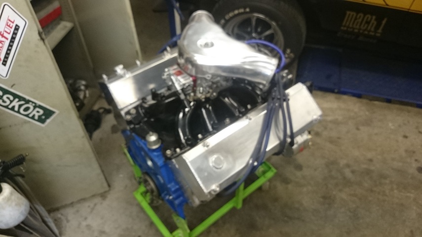

Og der var jaggu maskininsten kommet på sin rette plass..
motorfester\bellhousing\starter og hedders på passaskjer side er skrudd til og billig biltema olje er pumpet rundtom som blir skiftet etter første varmkjøring og vippe justering.
1.jpg [ 176.22 KiB | Vist 14194 ganger ]
12657334_1108218042543722_5172994835536673739_o.jpg [ 172.16 KiB | Vist 14194 ganger ]
12697089_1108218052543721_4878202057511867382_o.jpg [ 210.23 KiB | Vist 14194 ganger ]
12710701_1108217995877060_8807493121804411131_o.jpg [ 142.48 KiB | Vist 14194 ganger ]
12710955_1108218095877050_793556481182690345_o.jpg [ 174.07 KiB | Vist 14194 ganger ]
