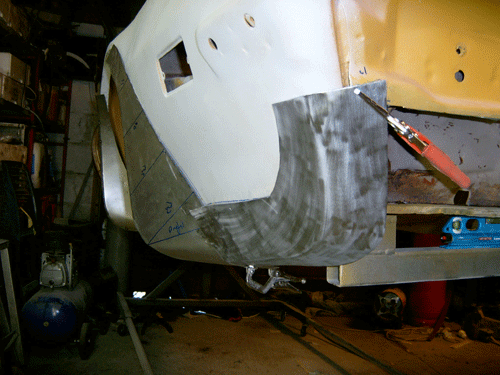

Filkommentar: Blir litt siere i hekken no
114.gif [ 111.72 KiB | Vist 6057 ganger ]

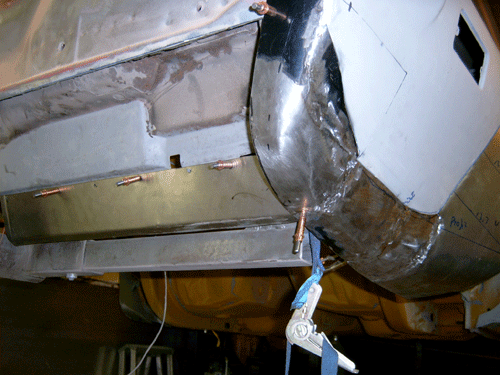

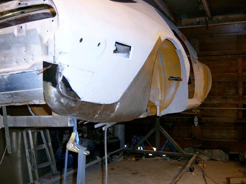

Filkommentar: den nye skjærm kanten blir ikke kappet og bokket mere før e har valset ny plate
115.gif [ 106.69 KiB | Vist 6055 ganger ]

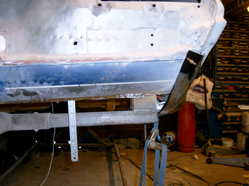

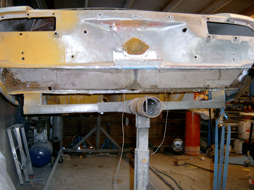

Filkommentar: Det vil bli sveist inn rør der eksosen kommer ut , om det blir 2 eller 4 det vet e ikke enda ,

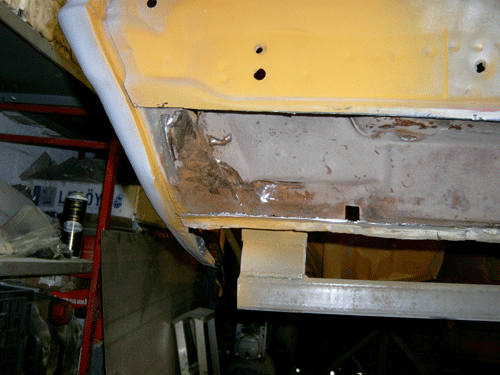

Filkommentar: fant litt overflate rust her også , kommer til å blåse reint her også , samt at e må forlenge den innerplata en del

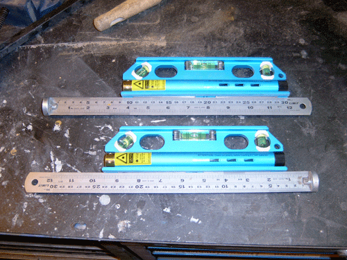

Filkommentar: kjøpte meg et par retnings lasere og to linjaler og magneter , skal bruke dette når e monter in subframe`n. samt når e skal in med bakakselen , den var 1,5 cm feil ut på høyre side.

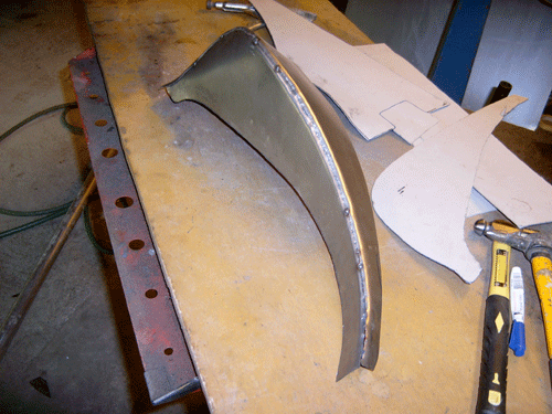

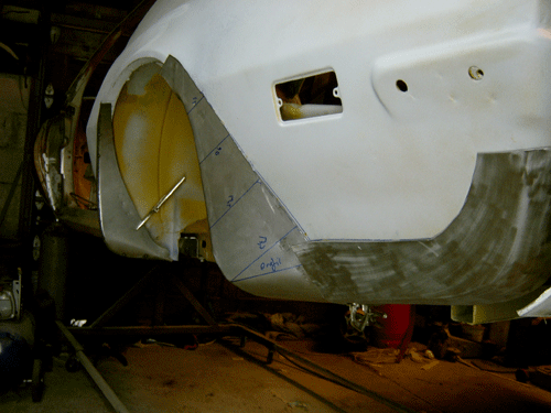

:) laget ferdig delene til flaresene på v.side i dag, litt kapping og tepassing no så e det klart. må lage meg et nytt bakstykke også , samt forlenge innerplata .
Trudde e skulle klare å montere inn akslingen også ,men det får bli en annen dag
124.gif [ 104.38 KiB | Vist 5976 ganger ]
123.gif [ 101.29 KiB | Vist 5977 ganger ]
122.gif [ 118.25 KiB | Vist 5979 ganger ]

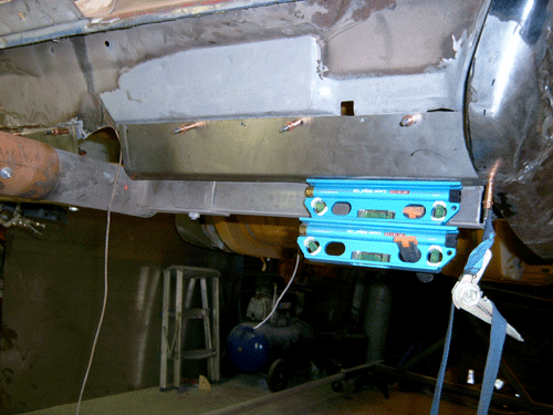

:) Pusla litt i dag også , det vart litt Dals pilsner å greier idag da , det vart rett så trivelig i garasjen :lol: fikk bokka te innerplata samt retta lit.
brukte laseren , kjempeverktøy detta :wink:
127.gif [ 111.54 KiB | Vist 5925 ganger ]
Filkommentar: måtte bruke begge ,for å gå klar jiggen , så no har e samma høyde på begge sider
126.gif [ 104.54 KiB | Vist 5925 ganger ]
