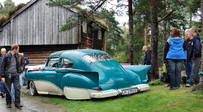

noe fremgang har det vel blitt her siden siste post...
etter lakkering..

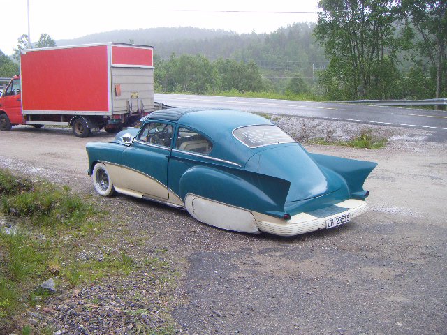

på treff:

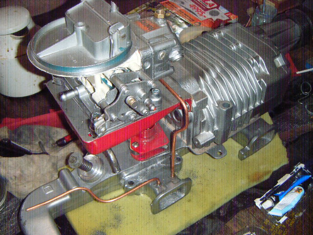

Påskeprosjektet...

saftpressa gjøres klar....

Da forsvant pynten på stuebordet, til der den bør være....

Eaton? hvis ja, hvilken størrelse?
M90 fra Thunderbird Super Coupe

Har du fått kompressoren i drift :?:
Hadde jo hatt lyst å montere reimdreven blower på Hudson , fantes jo på Packard ,Avanti og Studebaker.
Men er veldig dyre, så jeg har tenkt litt på Thunderbird sin..
Nåja....montert, og fyra motoren med bypass åpen! Blir nok en stund til ennå før reimen er på! Må få ordna riktige remhjul, (mangler et) og ser ut til at drivverk må 2cm bakover for plassen... radiatoren går i panser forkanten. Men,men...
Er vel egentlig bare å hive på en pontchief!! Men sørg for å få overhalt den før monteringa, i hvertfall bytte koblinga inni + ny olje....skaff deg original pkn,ér. etc.. Orginalchargerern på 50 tallet ga normalt ca. 15-25hk.....rundt 50 på nyere, kan nok ikke sammenligne helt med nyere f.eks. Thunderbird sin......allt etter utvekslingsforhold på remhjula, max. turtall charger, max.turtall motor, og hva stempla,topp, bunndel tåler, snakker vi lett om fra 80- 350 ekstra hk...lett.
Litt styr er det...men allt går, er jo bare stål. :lol: 8) 8)

Har en kjenning på facebook som bor Nord i Usa som har montert en gammel reimdreven kompressor på sin Hudson ,kjører dragracing med den ,men han har den større 308 med en annen kam osv, skal være på leting etter en slik motor for å hel overhale , adapter og automat er også på ønskelista :D
Her er en Hudson motor med påmontert 4-71 blower.

MORSOMT!!! spesiellt at det er med rekkemotor! Sjokker de fleste V8 gutta!! Er jo en grei måte for mere guffe...og på de gamle bilene så er det jo plass i motorrommet........Eaton´tar mindre plass enn GMC blowern, men er egentlig mere effektiv, i hvertfall på mindre motorer! 8) 8)
