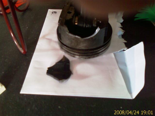

Var rasende i rundt 15 minutter, men nå går jakten ind på stempler!
Skal ha tak i et komplett set, til i morgen!
InnleggSkrevet: Tor 24. Apr 2008 19:17
Knipsede et bilde med telefonen!
Filkommentar: Fanden, Sgu, pis, lort, møg, helvede, og for røv da osse!!!

Når jeg engang får tak i den idioten, som fortalte mig, hvordan man setter samen råde og stempel, så har jeg et par stempler, som den dusten kommer til å æde!
"Du skal bare varme op råden, til den er rundt 600 grader varm, og så PRESSE plinten ind på plads, med en verkstedspresse!!!"
Jeg gjorde som han sagde, og har nå to nye ødelagte stempler! troede at det var jeg som gjorde det feil! Har haft de stempler til å fly rundt i garasjen
Da jeg var på Steinar stolen i går, ville gutta vite, hvorfor jeg ikke havde kjøpt hele kittet, når jeg nå likevel var ved at bytte alle stemplerne!
Flaut forklarte jeg hvad som var skjet!
Til all deres ære, og respekt, var der ikke en der lo!
Mennen som i sin tid forklarte mig hvordan det skulle gjøres, havde delvis rett!
Jeg fik å vite, at "plinten" skulle i fryseren i en tre timer, og at jeg skulle varme op råden, til den var nesten rødglødende, og derefter "bare" presse plinten på plads, med en skruetrekker!
Jeg gjorde som de sagde, og HOLY SKITT, plinten bare skled ned på plads!!!!!!
ingen vold, eller store bevægelser, bare skled ned på plads!
4 DAGER MED STORE FUSTRATIONER, OG SKÆLDSORD!
Jaja, det er nogle dyre lærepenge, men når man tror at man gjør den nesten ret, tjaa, det kostede 350,- pr gang!!

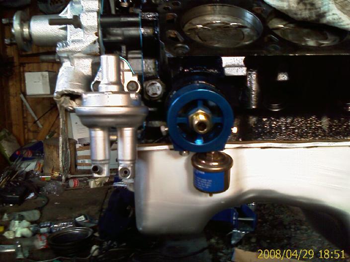

Nå, jeg blev grebet av øjeblikket, og fikk strammet råderne til moment, og monteret oljepumpen,
fikk på plads, den nye registerkjede, og skjoldet.
fikk monteret den nylakkede vandpumpen.
fikk monteret den nylakkede bunnpanne.
fikk monteret den nylakkede bensinpumpe.
måtte have av den nylakkede bensinpumpe, og montere oljetryksføleren!
På med bensinpumpen igjen, og frem med oljefilter adapteren, og på med den! (Jaa, jeg vet den er kjøpt på biltema, men den funker, og den passer!! hehe)
Så var det kvelden, og jeg måtte ind og kose mig lidt med barna, innen det blev sengetid!
Følere på plads, og pumpe.JPG [ 56.91 KiB | Vist 5255 ganger ]
