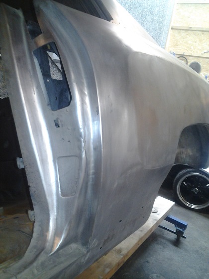

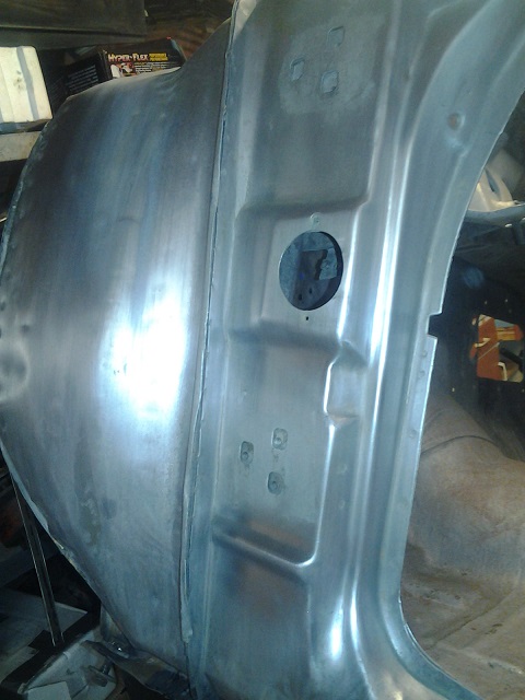

da er det på tide og gjør litt med monte carloen igjen....har blitt litt brun enkelte steder :oops: ,har vært ganske fuktig her på møre i det siste #-o så dette kom ikke som en sjokk.... det var enkelt og få det av...må gå over bilen med 240 papir uansett for og få bort rester av syra...så da er jeg igang med det...
