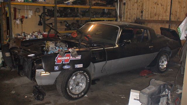

 Innleggets emne: felger
InnleggSkrevet: Man 19. Feb 2007 00:14
sitter på denne
Filkommentar: felg
15-02-2007gto1966 014.jpg [ 49.86 KiB | Vist 9223 ganger ]
 Innleggets emne: Re: felger
InnleggSkrevet: Man 19. Feb 2007 15:25
Roar skrev:
sitter på denne
hmmm :shock: hadde du andre felger :D de der hvil ikke passe på firebirden
InnleggSkrevet: Man 19. Feb 2007 22:21
Jo jeg har andre, men de vil du ikke ha hehe :lol:

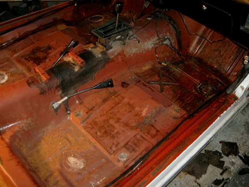

InnleggSkrevet: Man 26. Feb 2007 23:11

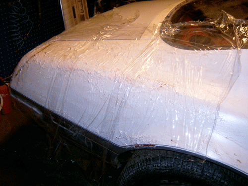

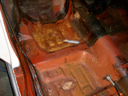

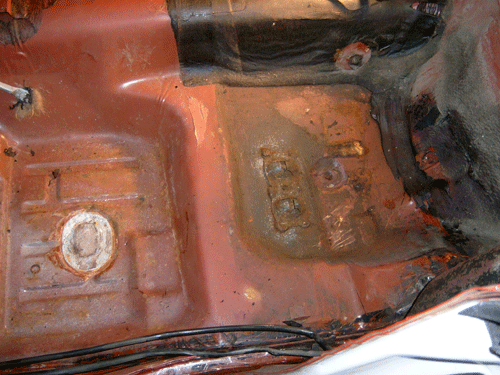

:D slenger innom noen bilder fra dagens innsats
Her er det kun litt overflaterust, har gjort klart for blåsing, eg kunne ikke
se en eneste sveise skjøt, det ser nesten som det er nytt, :shock: helt utrulig , så hvis det er gjort noe karosseri arbeid her , så er det utrolig godt gjennomført. =D>

Filkommentar: Her har eg begjynt med stripping av bilen , smører på stoffet og dekker til med plast,slik at stoffet ikke dunster bort. Lakken løser seg nesten med en gang

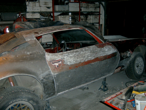

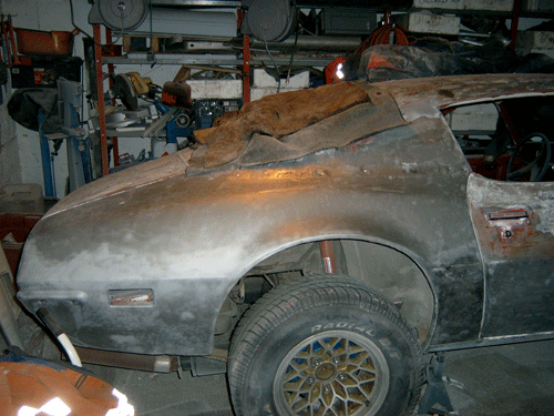

InnleggSkrevet: Tor 01. Mar 2007 00:29
Kommet godt i gang med å fjærne gammel lakk og en haug med
sparkel, lakken på bilen var helt ødelakt, full av små blører, helt ned til sparklet faktisk,og over hele bilen, trolig har bilen hatt trekk eller pressening over seg , virker som lakken har koket under hete sol dager, en anen orsak
kan være at bilen ikke var helt tør når den vart sprøytet.
Og så komm den store nedturen, på den ene døren har noen brukt
vinkel sliper :shock: grovslipt , kan ikke skjøne vitsen.
Blir vell ferdig med strippinga i morgen , har igjen pannser og en dør,en skjerm og da er den klar til kalkblåsing.
Prøve kjørte trykkblåsern i dag med kalk, og det fungerte meget bra, bruker ca3- 4 kg trykk det holder i massevis.
grunnen til eg bruker kjemisk først er at eg sparer vanvittig med kalk, og
så er det mere skånsomt for karroseriet.
7.gif [ 134.75 KiB | Vist 9024 ganger ]
8.gif [ 122.36 KiB | Vist 9024 ganger ]
InnleggSkrevet: Tor 01. Mar 2007 12:17
Hvilket kjemisk middel har du brukt?
Bilen så på bildene, utrolig bra ut i karosseriet.
InnleggSkrevet: Tor 01. Mar 2007 13:33
Hei du. :)
E bruker noe som heter chem, virker ganske bra, kunne vært sterkere, men det funger, eg bruker plastfolie for at det ikke skal fordunste og tørke
og eg bruker ei skrape av typen du setter in blad, det er syle skarpt,nesten like skarpt som barberblad, fungerer supert.
Bilen ser utrulig bra ut , noen små bulker er det , eg har til no funnet et lite rusthull, vindusstolpen på høyre side , dørpakningen har vert fulltrekt med vann , men det er ikke farlig rust, og den vises ikke , verst er at noen har brukt vinkelsliper på begge dørene, det var ikke bra , sikkelig grovslipt :shock: , kommer ikke over detta eg, men sparkling blir det :x
