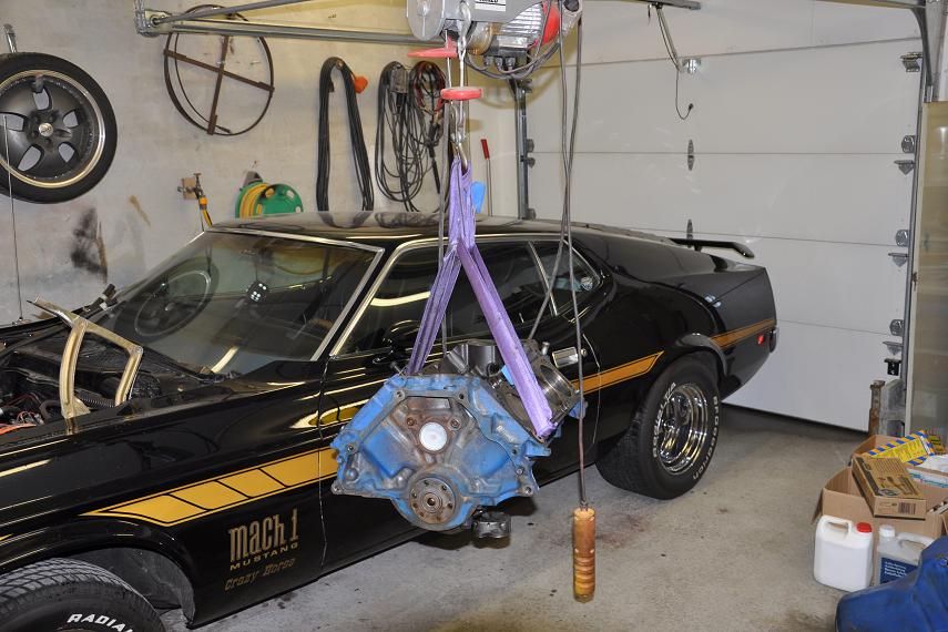

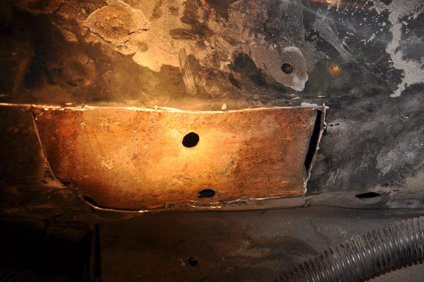

Gjort bittelitt i dag og.
Filkommentar: Litt rust under batteri "plata"
DSC_0002.JPG [ 136.55 KiB | Vist 8896 ganger ]
DSC_0006.JPG [ 169.77 KiB | Vist 8896 ganger ]
DSC_0011.JPG [ 119.86 KiB | Vist 8896 ganger ]
Filkommentar: Høytrykkspylt kassa
DSC_0013.JPG [ 147.33 KiB | Vist 8896 ganger ]

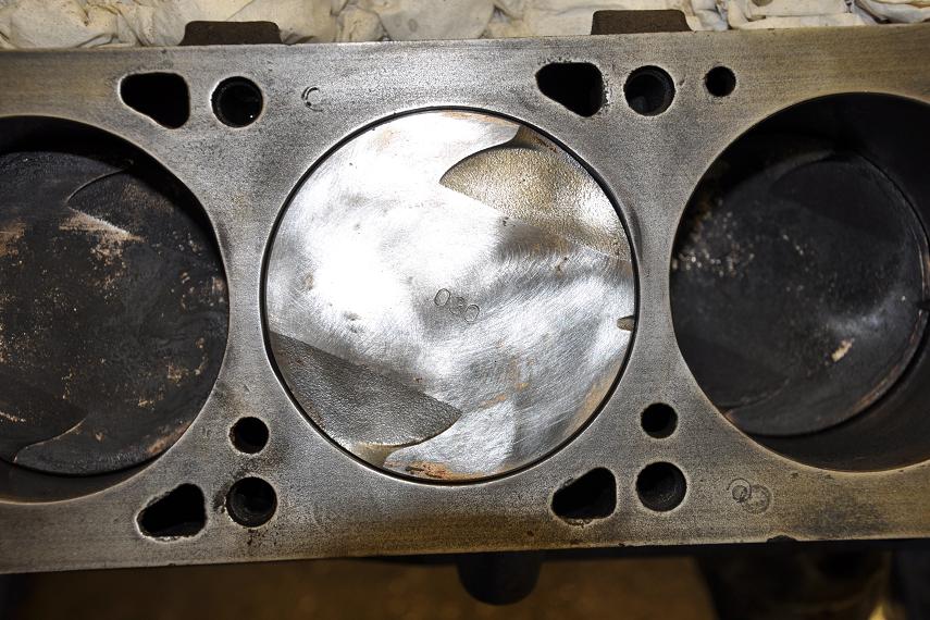

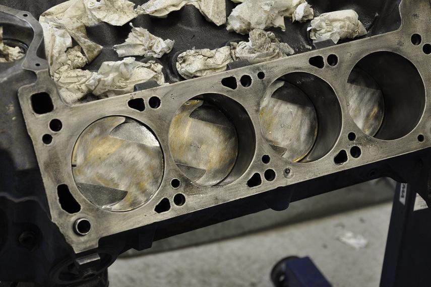

oppdaga at jeg har Alu stempler og det står 030 på toppen av dem er dette standard ?
DSC_0002.JPG [ 136.78 KiB | Vist 8857 ganger ]
DSC_0003.JPG [ 131.93 KiB | Vist 8857 ganger ]
DSC_0007.JPG [ 133.13 KiB | Vist 8857 ganger ]

Hei, fin bil :!: 0.30 betyr at blokka er borret opp en gang i tiden, på Cleveland tror jeg dette er maks anbefalt overborr, men jeg er ikke sikker!
Også lurer jeg fælt på hvilke dimensjoner du har på dekk og felg, foran og bak :?:

Ok blir det ikke mere enn 351cid da ?
Eller det utgjør vel ikke så mye gjerne.
Men de stempla de er vel ikke smidde de ?
Dekk Fremme 235 60 15 bak 295 50 15.

En 0.30 boring gir deg vel ca 355" eller noe sånt..... jeg kan ikke uttale meg om stemlene dine er smidde eller ikke dessverre.....

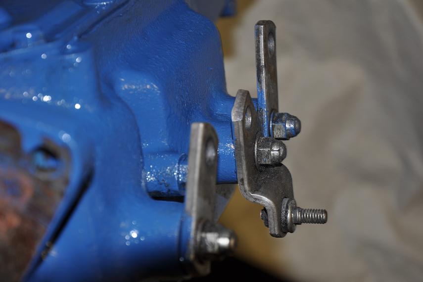

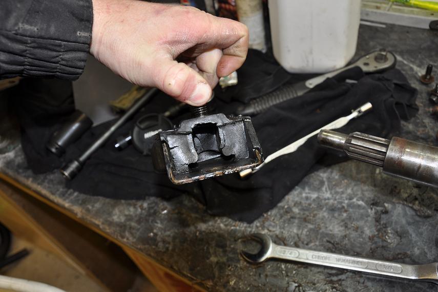

da har jeg lakka litt girkasse i dag :)
Trenger nytt girkasse oppheng kosta bare 5-6 $ på summit da ;)
