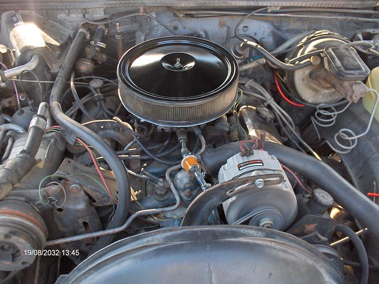

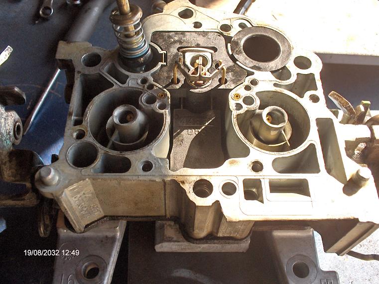

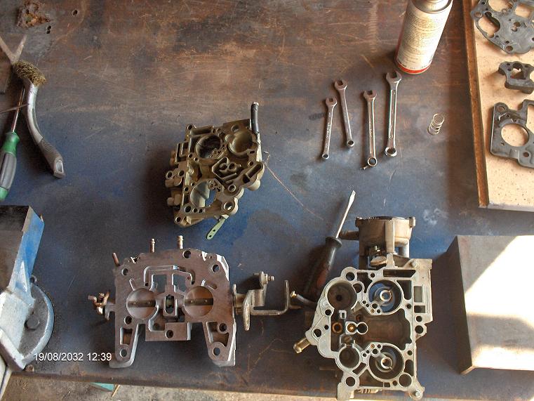

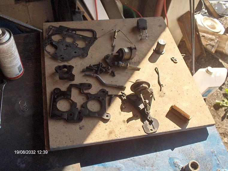

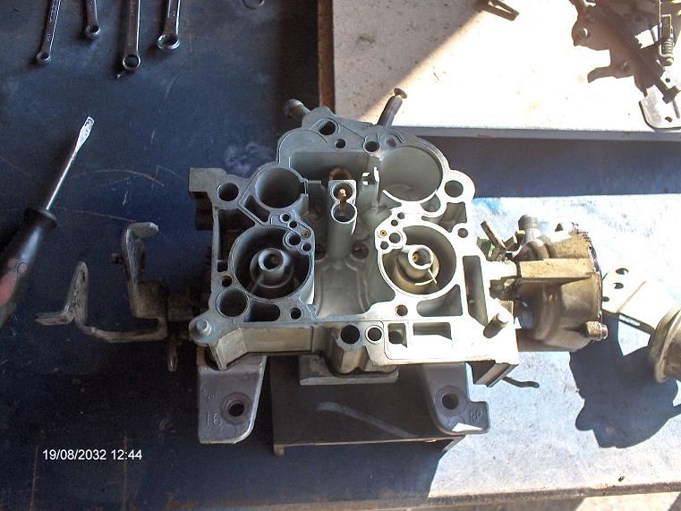

Jaja, dagen i dag, høy sol, og kaffe på verkstedsbordet!
og så fik jeg fixet, et irriterende lille problem!
efter jeg rensede forgasseren siste gang, har den opført sig lidt rart, fusket og brugt litt vel mye bensin!
den har heller ikke været glad for kaldstarter, eller bare å holde sig i gang, til motoren var blevet varm!
Så i går, da jeg kom hjem, fra byen, blev forgasseren røsket av, og lagt i en spann med diesel!
op på formiddaggen, blev den så sprayet med motorrens, og demonteret, i nesten alle løsdeler!
fire timer senere, var den ren, nesten.
og mens konen var ute å gå, fikk den sig en tur i opvaskeren! (SHHHH, Hun vet det ikke!!!)
deretter fikk den en gang CRC olje, og skruet sammen igjen. og demonteret igjen, fordi, jeg hadde glemt linkarmen til acc-pumpen!
Kjenner dere den der lyden! (SPROOOIIIIIING. KLING kling!!!) det er lyden av den helvetes fjeder, som fløjter av helvete til, når man glemmer å holde den fast, med en finger, innen man finner den skruen, som skal holde lokket på plads!
den var dog let å finne igjen! hehe
Da jeg ikke liker de integrede bensinfiltre, og tilfældigvis, hadde et extra løsfilter liggende, blev org. filteret kastet op i containeren!
og løsfilteret monteret, så nå kan jeg holde øye med bensinen, og se om filteret er rent!
da gasseren kom på plads, vred jeg nøkklen, og den startede med een gang, ingen tøven, eller pumping på gassen, eller fusking!
så det blev en lille prøvetur, på 4 mil, efter en bukett blomster til konen, og en is til ungerne!
herligt med gasser, som virker!!!
