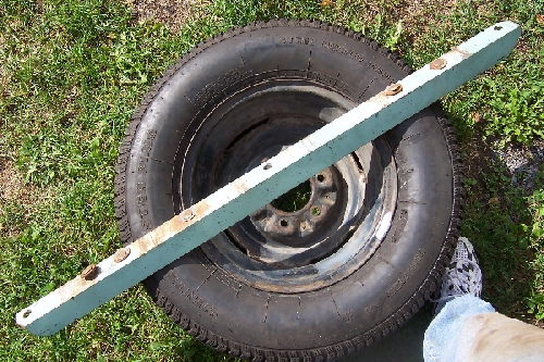

noen som vet hvor denne sittet. den lå mellom rammevangene under planet. den har vert montert under plankene et sted men finner ikke noen plass. har sett i shop manual og assembly manual men finner den ikke. ikke i noen delekataloger heller. bilen har også to ekstra bensintanker montert under planet bak hytta.. mulig den har camper option eller no slikt.

Reservehjulet skal være helt bak under kassa, festet i ramma. Plukka bort mitt i sommer, har hjulet i kassa nå :)

hjulet vet jeg hvor skal sitte. men det er vinkeljernet som ligger oppå hjulet på bildet jeg mener.

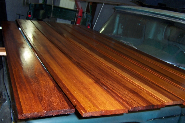

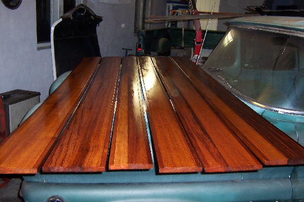

har nå kommet litt i gang igjen med bilen. etter utallige timer med plankene til planet så er dem endelig klare til montering. dem er laget av heltre merbau.. planker på ca 4x6" som var vridde og bøyde i alle retninger nesten som bananer.. kløvd og høvlet for og få dem rette nok. og siden limt sammen så bredden ble riktig. har nå behandlet dem 2 ganger med teak olje slik at dem er mettet med olje..
100_2281.JPG rorminsket.jpg [ 206.96 KiB | Vist 4501 ganger ]
Filkommentar: ble ganske tøft mønster på plankene.
forminsket.jpg [ 211.56 KiB | Vist 4500 ganger ]
