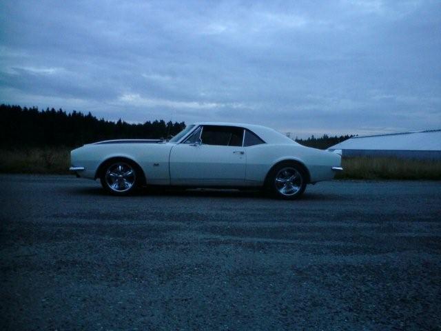

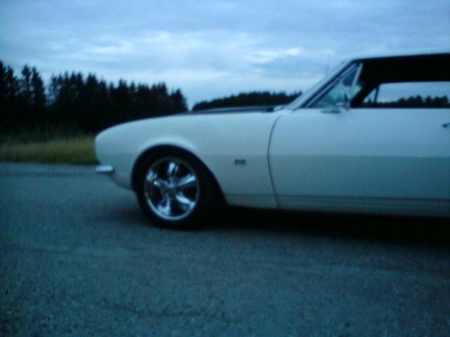

Har bilder som den var når jeg fikk den ja..
Filkommentar: Her med 17" foose felger, å 2" senk fra Hotckins...

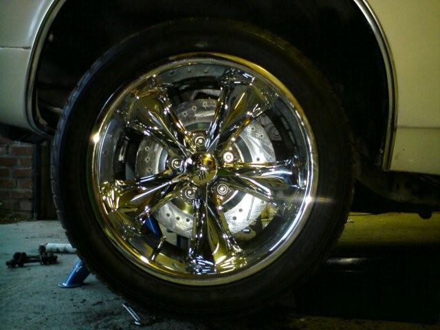

Filkommentar: 13" skiver å Foose

hehe den så veldig fin ut:) uff amrikanernerne har skjult rusten godt...
InnleggSkrevet: Lør 28. Mar 2009 21:20
:) Såg jo hel og fin ut der da :) :-k har nok blit riiiiiimeli forbanna e ja , hvis har handla denne og oppdaga virkeligheten #-o Bruk magnet ved neste bil kjøp , avslører mye den :wink:
