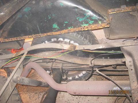

her er ettbilde. hvis det hjelper til med å forklare :)

:) Du har jo en mulighet for å kappe/slipe opp sveisen på fjærbraketten på akslingen, slik at du får akslingen over fjæra, litt jobb e det , men e litt usikker når det gjelder godkjenning :-k

joa, har sett en løsning på det, den veien. men har sånn overligganes fjær, som ligger 3,4cm over bladfjærene igjen, man ser akuratt skjøten på den under ramma der, rett over den bøylen som holder bladene til akslen, godkjenning??? ehh skal ikke senke den 10" heller :p men ett par, tre tommer hadde vært fint :P

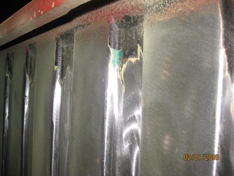

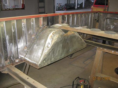

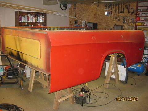

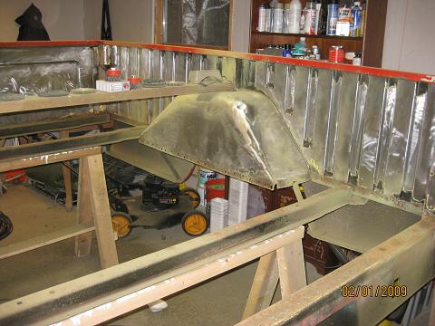

okei okei, nå er jeg back in buisness :P
her er noen bilder fra det jeg har fått gjort i jula, innimellom all maten.
men har noen spm, neddi di krokene jeg har tatt bilde av der!
hva kan jeg bruke får å pusse med???
kompressoren er for liten til luftverktøy :(

Sitte der å slipe gir vel ikke den kvaliten du ønsker på arbeidet?... :roll:
Tipset er å Ta og kjøre planen din på sandblåsing og i tillegg få ett skikkelig lag med zink..
Det er den beste løsningen...
Senke bak:
Du river av akselen, sliper pent av braketten på akselen og sveiser dem fast under akselen isteden...
Ikke noe problem med BT..( de fleste senker og kjører....og glemmer besøket på BT) =D>
Det du får problemer med BT, er om du kapper i rammen,
så...
blir det ikke plass mellom ramme å fjær til akselen, så
kan du enten bare lage lengre sjakler bak, eller så må du gjøre det OG flytte ned fremre feste...
Men her er det nok skille fra bil til bil/ merke og årstall...
Husk at pinjong vinkelen skal peke ca 1 grad nedover...
