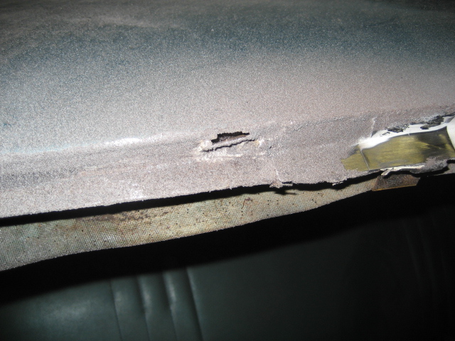

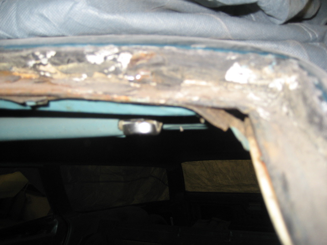

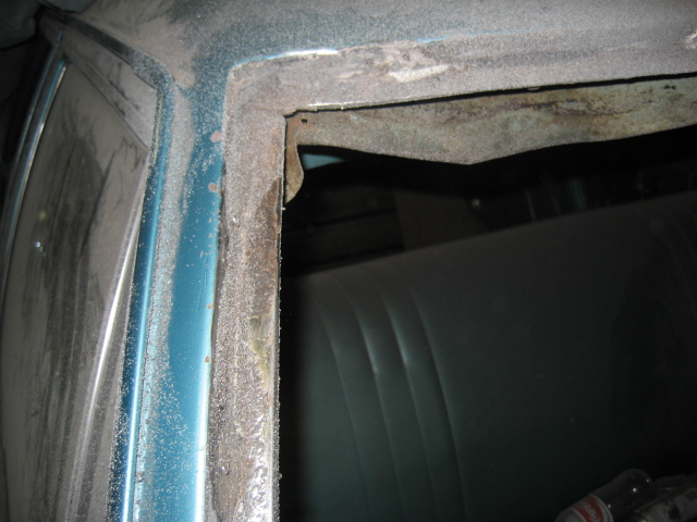

I dag har jeg endelig fått knekt plater til å sveise inn i ned kant på bakskjermen og ei plate til rute ramme på høyre side..
Så fikk jeg slipt ned noe av frontrute ramma og der har luringer i usa kittet inne stål bit for å dekke ett rusthull :cry:
