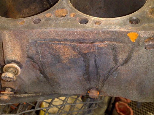

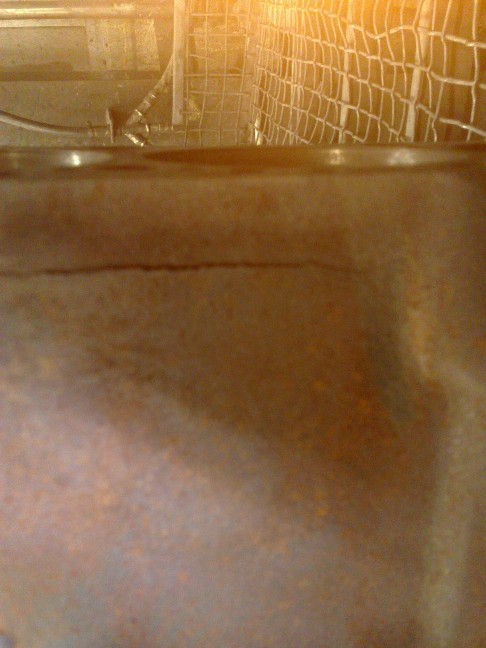

No har eg hatte blokka og litt andre deler med meg på jobb og fått dei vasket i delevaskeren og da oppdaget eg to store sprekker i blokka :( det ser ut som om det er frost som har tatt den :( noen som trur det er håp om å fikse det eller er den boss?
hmm.. de sprekkene der så ikke heelt bra ut..
det går sikkert ann å sveiese det, men kommer vel aldri
til og bli helt bra. ikke for og komme med negativt svar, men
den blokka har vel sett sine veldig mye bedre dager:S

Den blokka ville ikkje eg spandert sveising på. Om du absolutt vil reparere den så prøv Metalock i Bergen. De kan sikkert sy den men tror verken sveising eller sying kan forsvares økonomisk.

Blokka blir ikke bra igjen dessverre.
Bruk den som moring, det er den glimrende til :twisted:

den blokka har no sitti i sin siste bil vell , blir stein dyrt å sy denna i sammen , er nok best å skaffe ei anna blokk :wink:

Enig med trådstarter...
Hiv ut diesel dritten og putt inn en fresja 350...
Den blocka di er bare å gi bort til en eller annen bygdenisse som TROR han kan fikse det biligt :roll:

Ja eg var stygt redd for at den blokka var gåen :(
Ja eg lurer på å finne meg ein g30 med bensin :)
