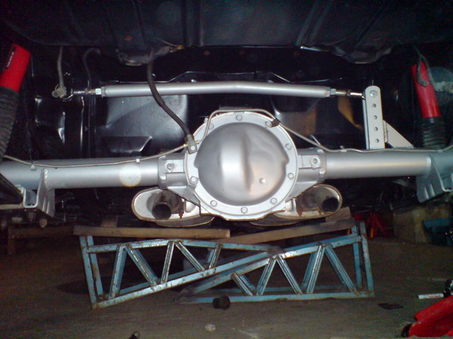

montert.jpg [ 91.06 KiB | Vist 5973 ganger ]

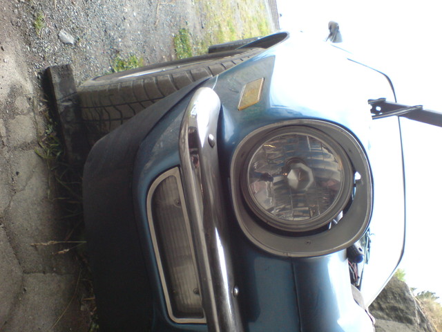

Klarlyktene 8)
clearlight.jpg [ 83.3 KiB | Vist 5965 ganger ]

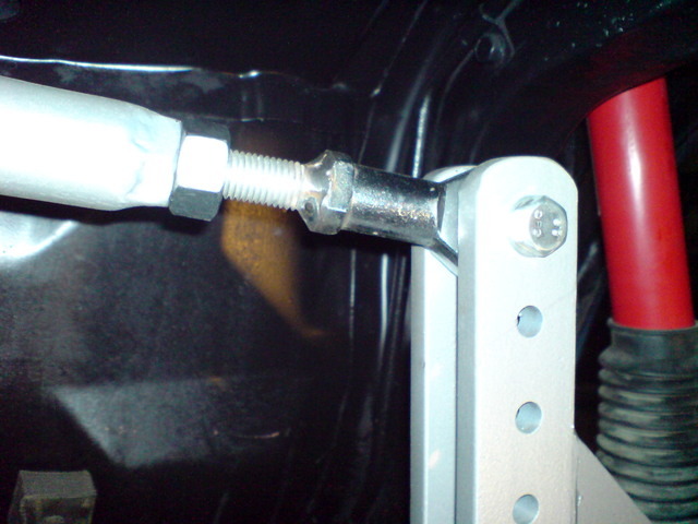

:) Ser bra ut ta der ja :thumbsup: har du et bedre bilde av innfestinga av panhad staget ditt :?:
Har dessverre ikke bilde av innfestinga i chassiet nå,men den er to ører ca 5-6cm lang som er sveiset i V,vange.Så begge festene ligger på linje med bakaksel, måtte bøye staget litt unna diffklokka.
Vet ikke om jeg MÅTTE bøye det men nå er det god klaring for vandring mellom stag-bakaksel.
Sånne justerbare kuler med nylonforing sitter i begge ender.

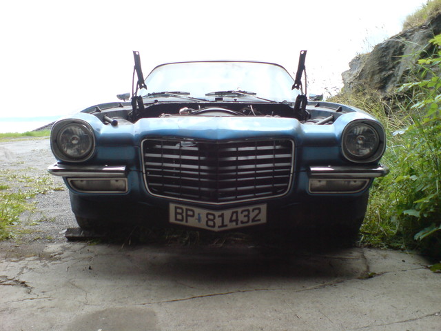

Er det '73 grill på en 72 bil?

Det er jeg usikker på,har ikke fått noen fasit på hvilken modeller som hadde hel å delt fanger.
Denne har grill fra bil med hel fanger.

Kun biler med RS-front hadde delt fanger som orginalt. :)
