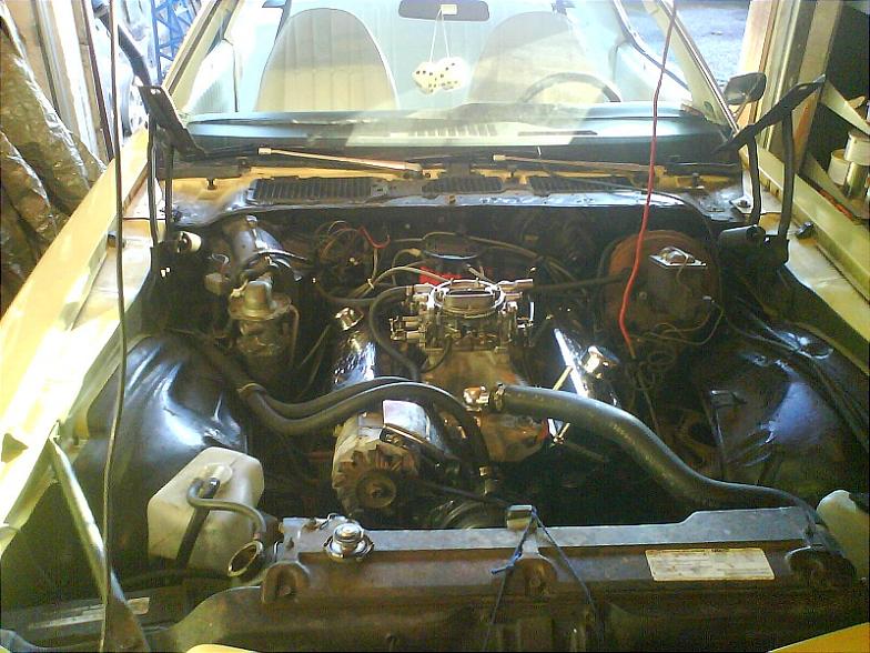

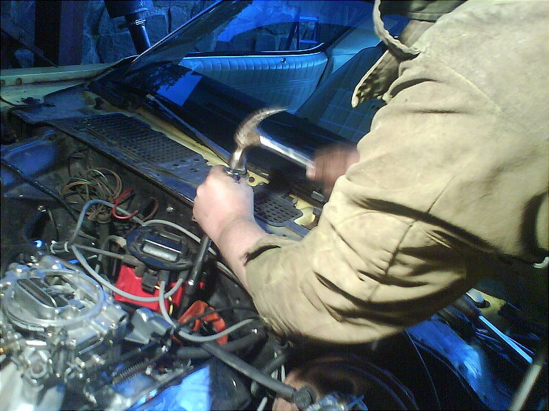

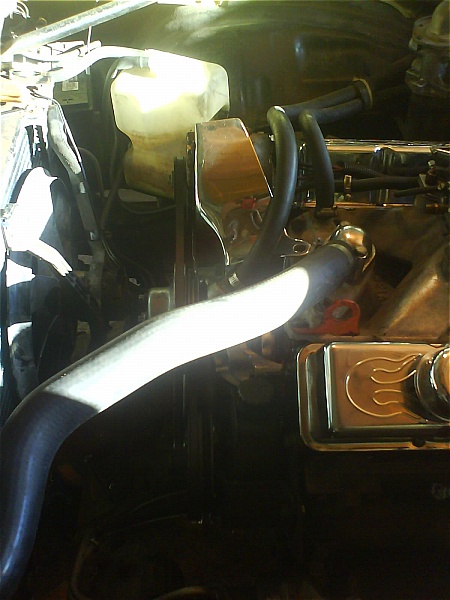

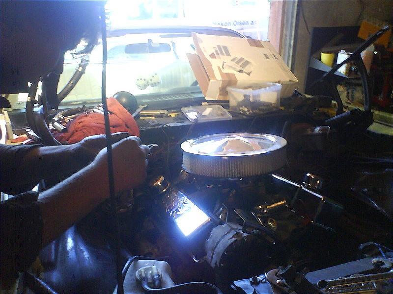

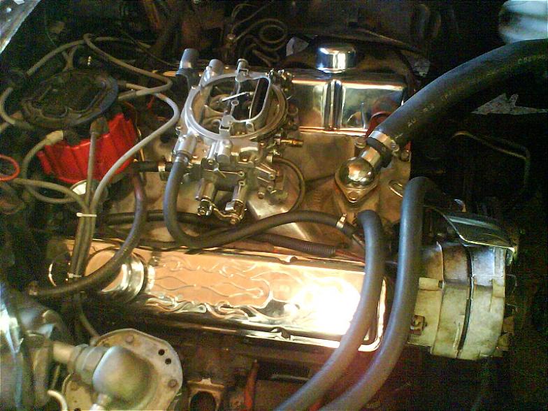

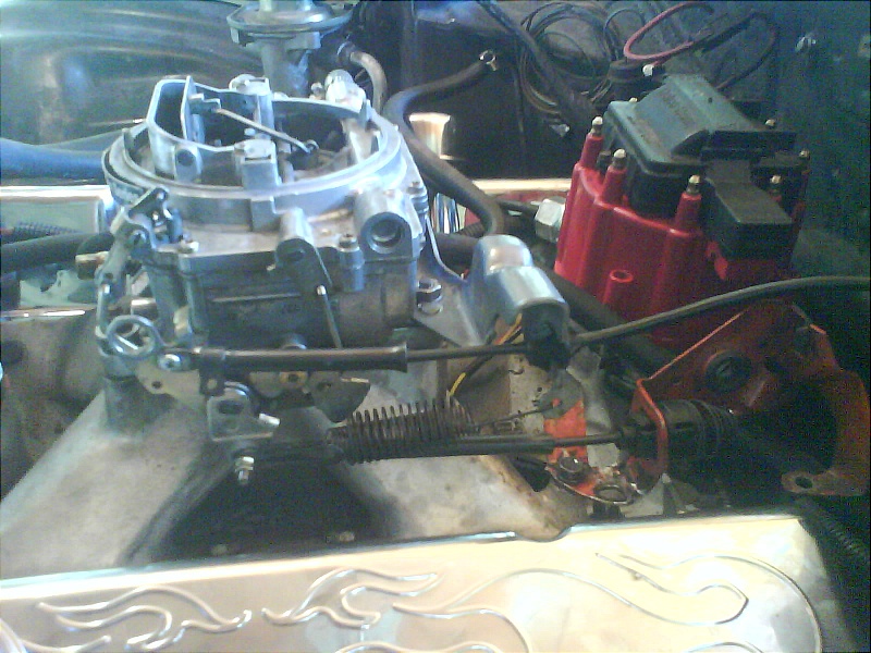

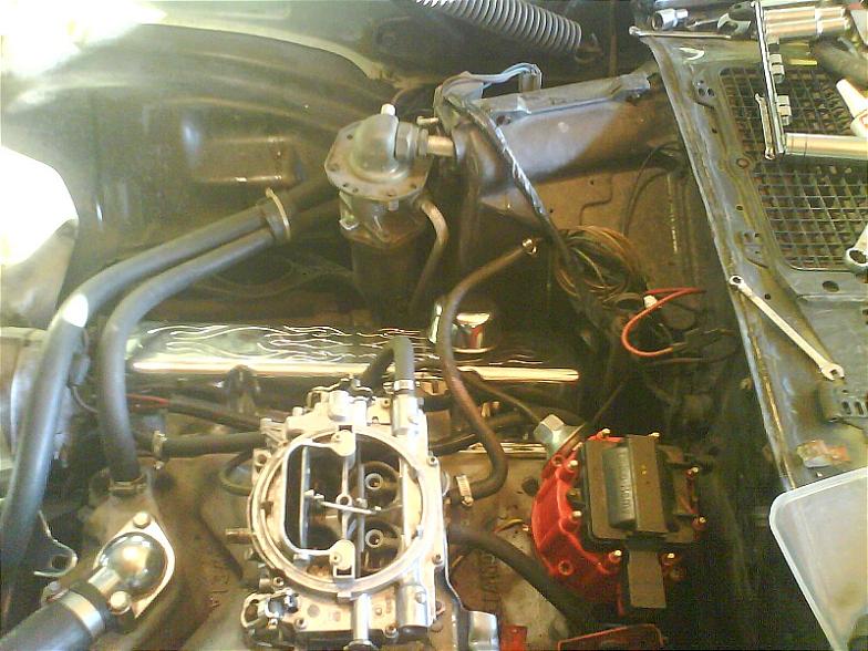

Vi gav oss egentlig i 9tiden lørdags kveld, men Chevy8 hadde seg visst en økt etter jeg gikk hjem, og holdt på til 3 om natten :o Så når jeg kom idag, så stod motoren i, og vi begynte å koble på slanger og diverse småtterier. Siden airconditionen har blitt tatt vekk, og siden innsug og forgasser er annerledes, måtte endel braketter og sånn modifiseres, men det gikk seg til.

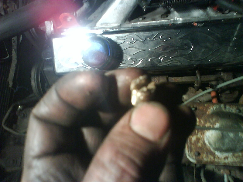

Så fikk vi alle slanger på plass, bensin koblet til, strøm, dynamo, starter og det orginale eksosanlegget med katalysator (gledesdreper :evil: ), og var klar til å starte opp og teste. Fikk start, men det viste seg at dynamoen vi monterte (ny) var noe galt med, det kom røyk ut, og den var veldig veldig varm. Demonterte og satt på den som sto på 305en. Prøvde litt til, motoren går :D Men dør på tomgang, tenning er jo ikke stilt skikkelig så ikke så rart.
Men, etter cirka 30 sek gange på rundt 1500 rpm kommer det røyk :cry: Viser seg at oljetrykks føleren lekker og spruter olje på manifolden, og det er jo så sinnsykt trangt der inni :evil: Begynte med 13 pipe for å få den løs, og det gikk ikke, prøvde med 12, slo den nedpå, enda rundere :cry: Gikk gradvis nedover til etpar runder med 8mm pipe, gikk dårlig dette..
Klarte å kakke hakk i den så det gikk an å skru den ut med et syko stort flatt skrujern, jippi, satt i oljetrykk føleren fra 305en :D

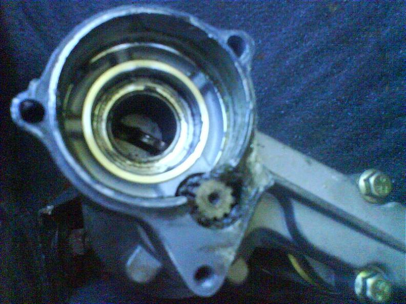

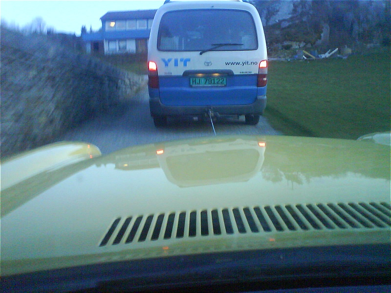

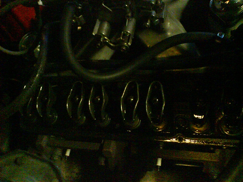

Strammet ventilene idag, 1/2 gang på hver, og så ut å prøve litt.
Ble litt mindre tikking, og prøvde å justere tenningen litt bedre, justerte litt, og fant plutselig en veldig bra posisjon :) Så prøvde å ta litt til, ble dårligere, og så litt tilbake, enda dårligere... Lett å justere seg i hjel. :lol: Så stoppa den, og eg prøvde å justere sånn at jeg fikk start på den igjen, vanskelig å starte.

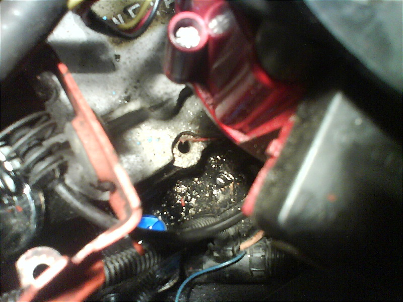

Så kjinna litt, og plutselig, ingen starterlyd lengre!
Gikk frem, så under bilen, den var løsnet, 2 av gjengene der bolter hadde vert var helt ødelagt, bare ene gjengene igjen som var i orden :cry:
Ble slept hjem av en kamerat i toyota, da må det gjenges opp og få dritet på igjen , grrrrrrr :evil:

å taue automat.. e det så bra da.... du skulla trilla i 50kmt å satt den i gir da vett...

sånn grovetussen...startern ligger klar for deg
har montert den sammen med 3 NYE skruer, brukte loctite også så får håpe det holder nå
(det må nevnes at starteren manglet 1 skrue når den ble satt på)
TABBE? JA :lol:
men nå ern sammen..bare komme å hente så blir det full gass igjen :wink:
