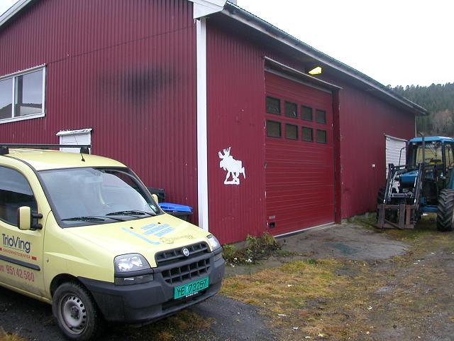

Filkommentar: garasjen

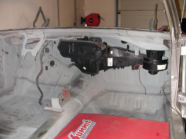

Filkommentar: prosjekt varmeapparat
en go del lettere en orginalen
DSCN1085.JPG [ 49.49 KiB | Vist 5333 ganger ]

Likte størrelsen på garasjen din!
hehe ja fin den..men er brodern sin :)
vi mekker i den ene halvdelen,hvor det er isolert,å med vedfyring.er vell ca 60kvm :D

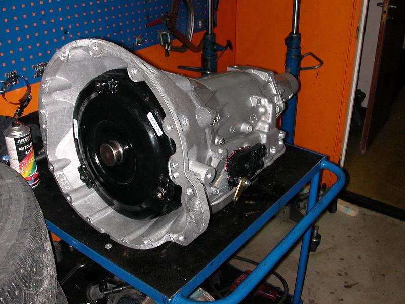

ble investert i keisler 4 speed automatic overdrive system
dette trur æ bi rått rett og slett
Inkludert i kittet:kasse,ombygg.sett for orginal skifter 3 til 4 trinn,speedowire,throttelsensor,styreboks med mulighet for tilkobling av pc,girwire,mellomaksling,flexplate,lock-up torqconverter,kjølerør++
Filkommentar: Keisler
keisler.JPG [ 87.08 KiB | Vist 5052 ganger ]

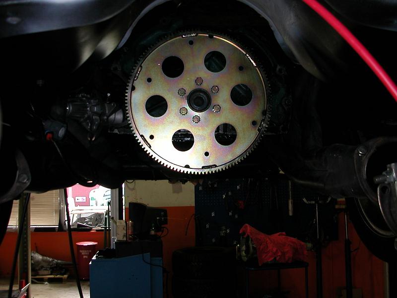

Alt er klart for å henge opp nykassa
alt av gamle kickdownstag/overføringer er fjernet.
mellomakslingen kom fra keisler før helga :)
men så var det jo så f#%&%&% arti at di har greid å lever med feil bellhousing..tell en small-block..så nu må æ vent på det :evil:
Filkommentar: Alt klart...
flex.JPG [ 56.3 KiB | Vist 5042 ganger ]

Fy fan kor bra nykassa funka :lol:
kruser i 60 mph så klikker vi ned på 18-1900 rpm :P
