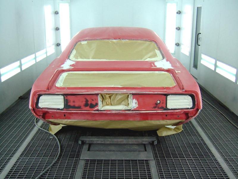

Fikk lagt EP-grunning og slipefyller i dag.
Klar til grunning.JPG [ 73.8 KiB | Vist 7525 ganger ]
Klar til grunning2.JPG [ 80.48 KiB | Vist 7528 ganger ]
Klar til grunning3.JPG [ 68.59 KiB | Vist 7529 ganger ]

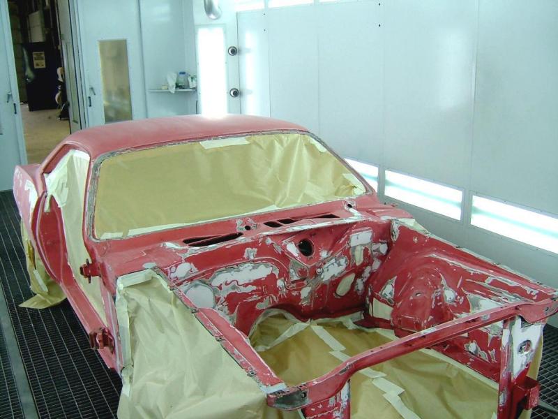

EP, og Slipefyller
Slipefyller motorom.JPG [ 48.27 KiB | Vist 7509 ganger ]
Slipefyller2.JPG [ 55.89 KiB | Vist 7510 ganger ]
Slipefyller.JPG [ 48.63 KiB | Vist 7511 ganger ]
EP-Grunning.JPG [ 52.81 KiB | Vist 7510 ganger ]
Ep-Grunning2.JPG [ 51.38 KiB | Vist 7510 ganger ]

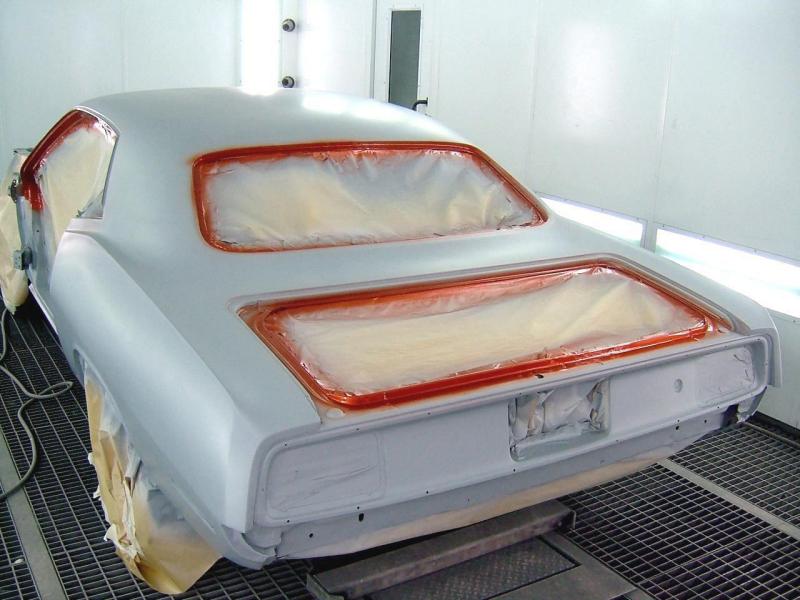

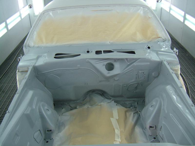

Vel, nå er påska over :D
Full fart.
Fikk lagt EP-grunning og slipefyller på resten av delene.
Disse skal tørrslipes med lang høvel 240/320, deretter 2 strøk med slipefyller lagt med noe finere sprøtepistol.
Og lakkering innvendig i dører etc.
Fikk også fjærnet litt rust under panseret, samt limet spilene under panseret.
I morgen blir det sliping og lakkering innvendig :D
DSCF4750.JPG [ 88.37 KiB | Vist 7250 ganger ]
DSCF4751.JPG [ 72.93 KiB | Vist 7251 ganger ]
DSCF4753.JPG [ 58.15 KiB | Vist 7251 ganger ]
DSCF4771.JPG [ 88.88 KiB | Vist 7251 ganger ]
