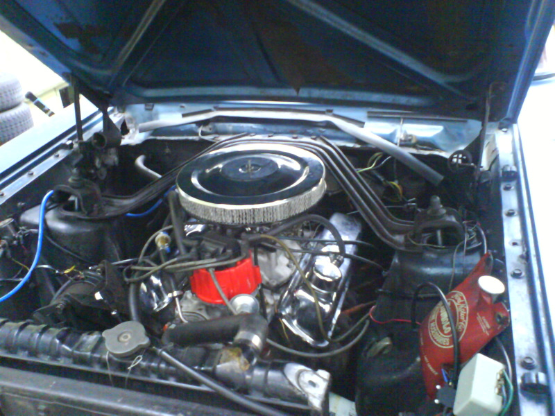

Forden skal fønes før sesongen; slitne -64 289 topper byttes i hjemmeporta og overhalte -66 289 topper utstyrt med Comp-fjører og rollertip vippearmer. Standardkammen byttes i en småsint Isky Mega 264, innsuget er Edelbrock RPM. Proform HEI-fordeler og hipo-bensinpumpe er montert.
Prøver å finne noen shorty-headers som smetter på plass, men her er det trangt! Får jeg oppgradert eksosflowen og med sint kam går det mott oppgradering av gasser, fra 500 til 600cfm.
Filkommentar: Trangt om plassen
DSC00023.jpg [ 224.33 KiB | Vist 6076 ganger ]

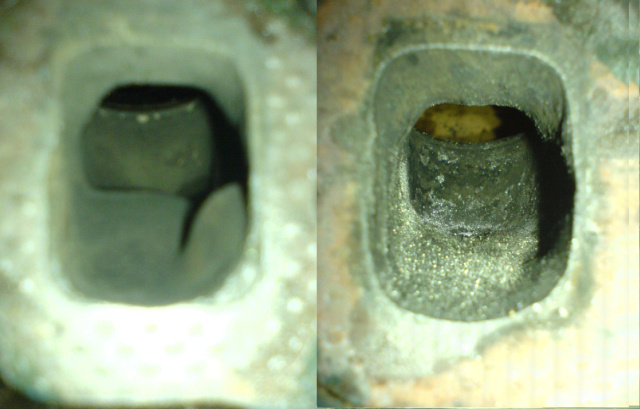

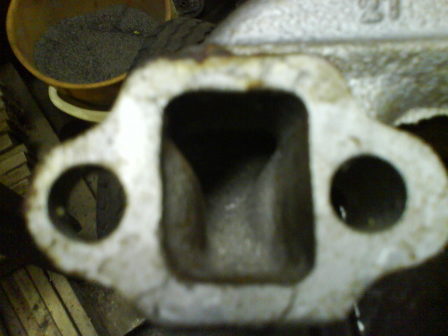

Porting, før/etter:
exit.jpg [ 102.6 KiB | Vist 6066 ganger ]

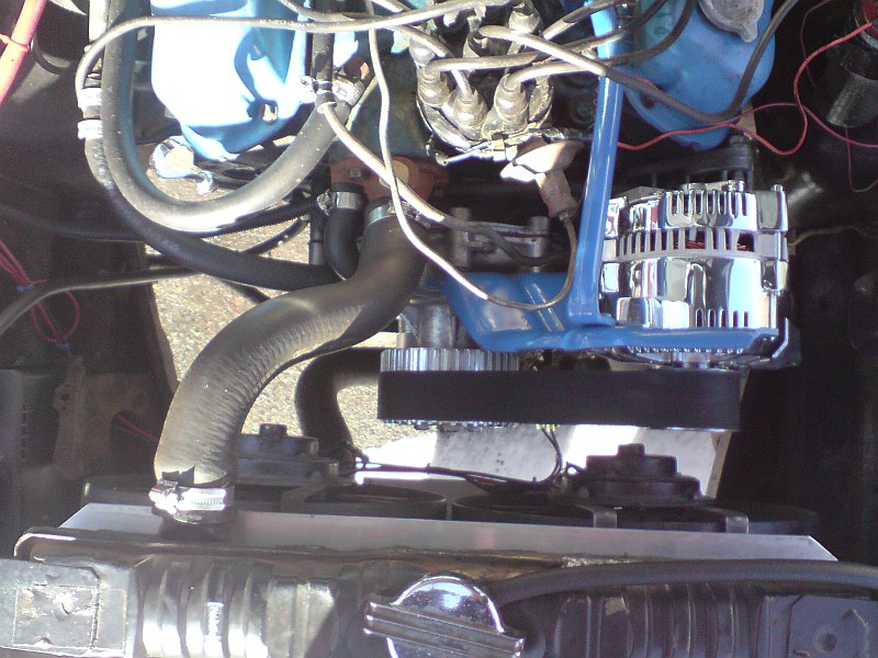

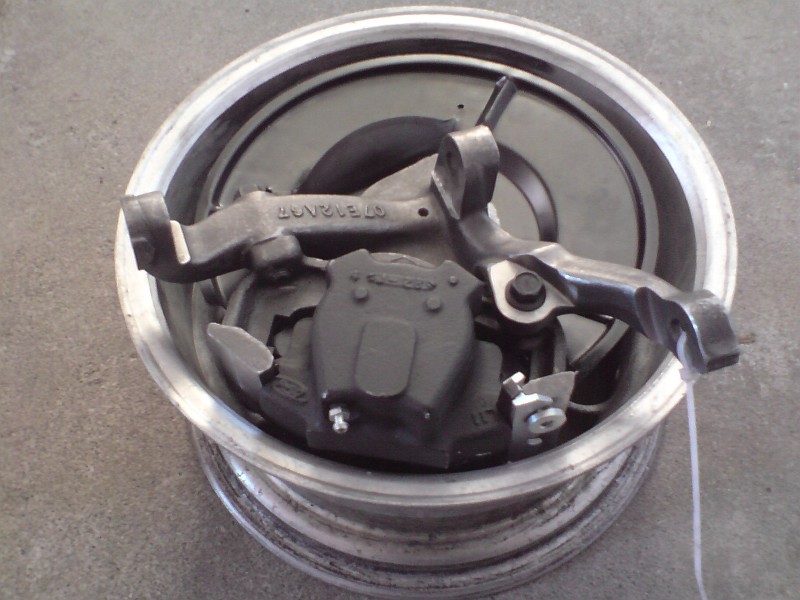

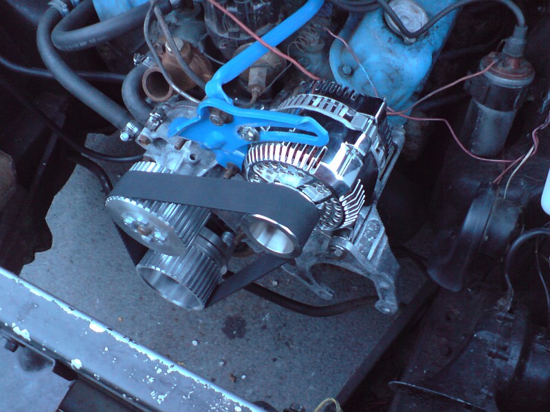

Synes det ser meget bra ut på forden din 8) Det har da skjedd litt med min -64 fairlane også, har fått det meste av deler, skivebremser foran, stab. stag foran og bak, gummipakninger til alle dører og bagasjerommet, dress up kit til motoren (chrom m/ flames), racing starter (chrom), 160 amp. dynamo (chrom), pulley belt kitt+++
Har brukt mye tid på og få montert dynamo med pulley belt, det var ikke bare `bolt on` her er det viktig at dynamoen sitter som `støpt`, det gjør den nå :twisted: klarte under mont. og rive av ei reim, da dynamoen satt litt skeivt.
Skal montere bremser, stab. stag, dress up og gummi til dørene etter visning. (kommer flere bilder da..)
Har vert litt uheldig når det gjelder gummi listene, di er heller ikke bolt on, fabrikken i usa sier at di er det, men hullene som er under døra passer ikke med pluggene på listene, så her blir det tilpassning, men men kan bli bra :cry:
bla bla sitter nå og venter på at vintern drar fra haugesund så jeg får tatt visning...... 8)

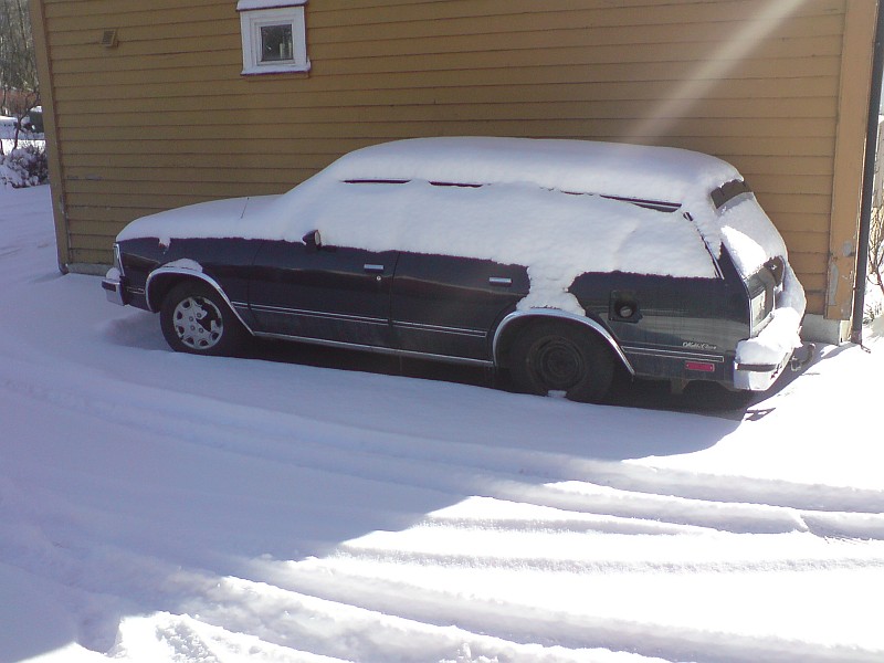

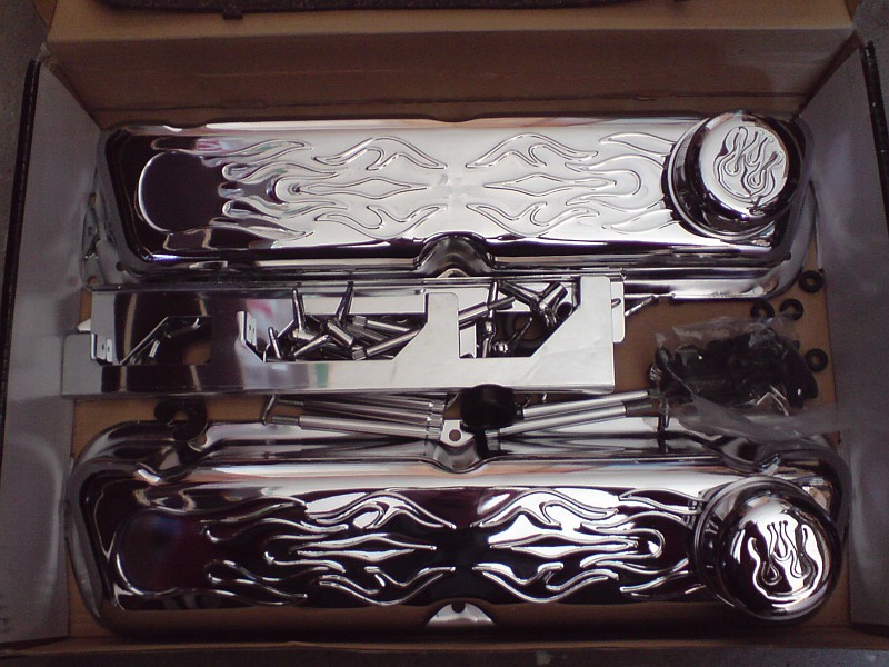

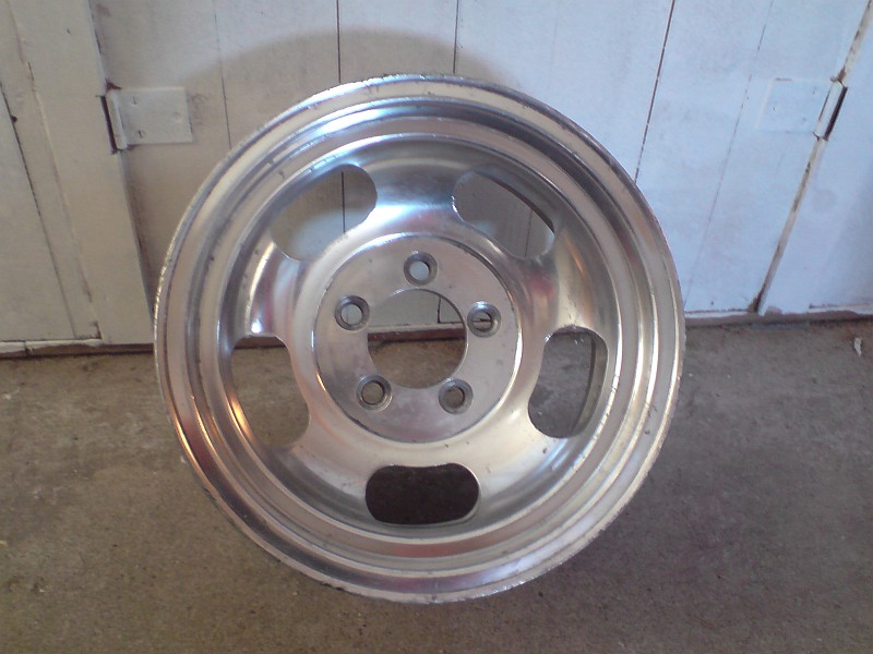

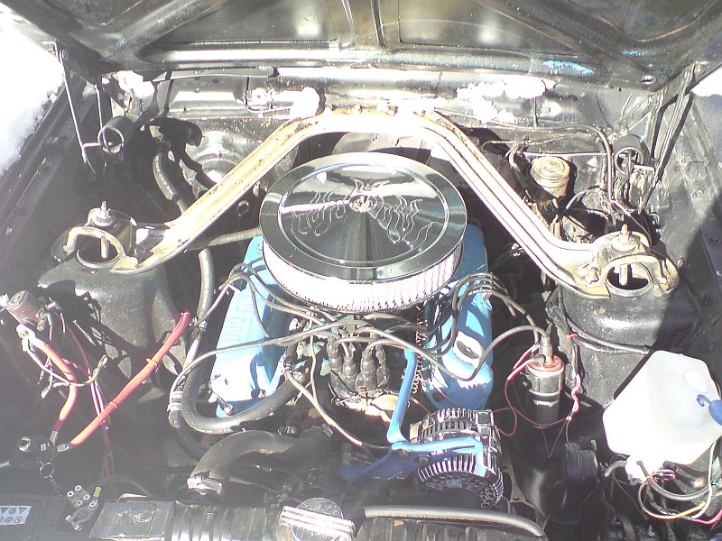

Her er noen bilder. Ps Malibu`n er prosjekt nr 2. Skal bli helårs bil. 8)
Filkommentar: malibu -80 mod 305cid-350th
DSC00248b.jpg [ 112.88 KiB | Vist 5886 ganger ]
Filkommentar: chrom er fint
DSC00252b.jpg [ 168.84 KiB | Vist 5886 ganger ]
Filkommentar: passer helt perfekt
DSC00251b.jpg [ 128.94 KiB | Vist 5886 ganger ]
Filkommentar: helt nytt
DSC00250b.jpg [ 99.72 KiB | Vist 5886 ganger ]
Filkommentar: 14"x 8
DSC00249b.jpg [ 120.47 KiB | Vist 5887 ganger ]

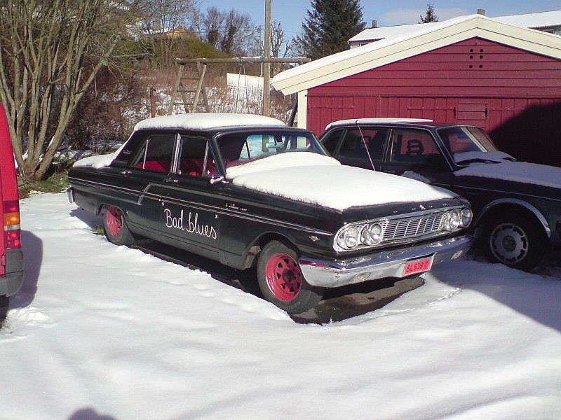

jævla ozon lag....
Filkommentar: uff og uff f##n, hvor er SOMMER`N
DSC00242b.jpg [ 176.98 KiB | Vist 5868 ganger ]
