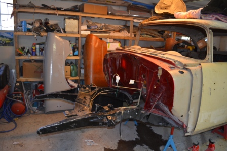

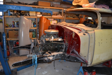

Den gamle 305 en er klar til å løftes ut, forstilling demontert for sandblåsing.
motor klar til å løftes ut c.JPG [ 120.29 KiB | Vist 2889 ganger ]
Så er gammel motor ute og ramma er klar for å sette på LS1 motorfester, selvfølgelig glemte jeg å plugge inn yoken på girkassa før jeg løfta og den tømte fra seg en god dose automatolje under bilen :evil:
motor løftet ut c.JPG [ 118.35 KiB | Vist 2889 ganger ]
Må legge på litt ekstra lakk på ramma ,ettersom den er skrapet av enkelte steder, heldigvis er den galvanisert.
Så er planen å grunne og lakke jeg forstillinga som jeg skal hente fra sandblåsing og montere den.
Det helt nye bensinrøret som jeg la opp fra bensintank til motor må jeg dessverre nå ta ut og heller legge opp et nytt 3/8 rør for LS1 motoren.
De nye bremserørene jeg har lagt opp stikker opp i motorrommet.
Det blir skivebremser foran og 2 krets med servo.
