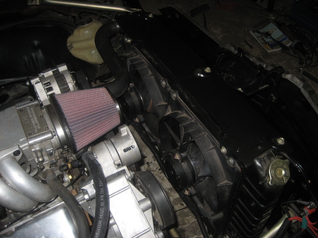

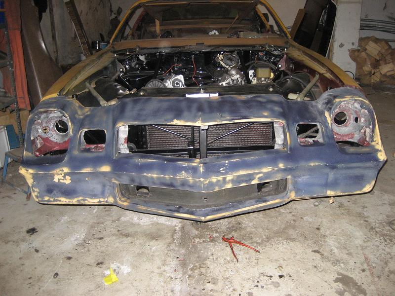

Kjølevifter fra ein Ducato, passa som stjålet etter mål....

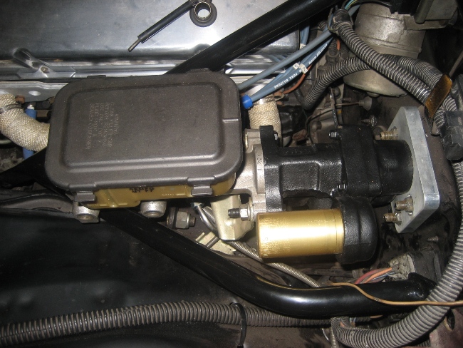

Måtte dreie ned S10 sylinderen for å passe i Hydraboost'n

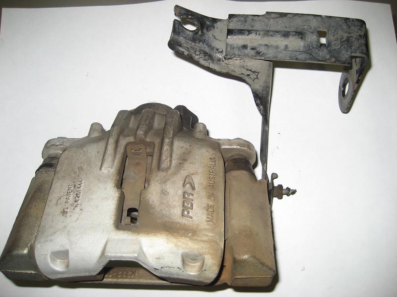

Har fått somla meg til å få pulverlakk på bremsedelene. Fekk solgt Haltec ECM slik at eg får handla meg ein som passer bedre til LT1 innsuget. Ser ut som det blir et LINK anlegg. Subframe connectorene er snart ferdig montert sammen med G-brace kittet. Snuser på bremeser fra en 98-02 Camaro LS1 bremser. Byr på div sett på e-bay. Blir litt arbeid der og. Den ene caliperen kommer i konflikt med demperen slik at de pleier a vende den bakover. Må handle 1,5 sett da :?
Snuser litt på en plan B der.... :D

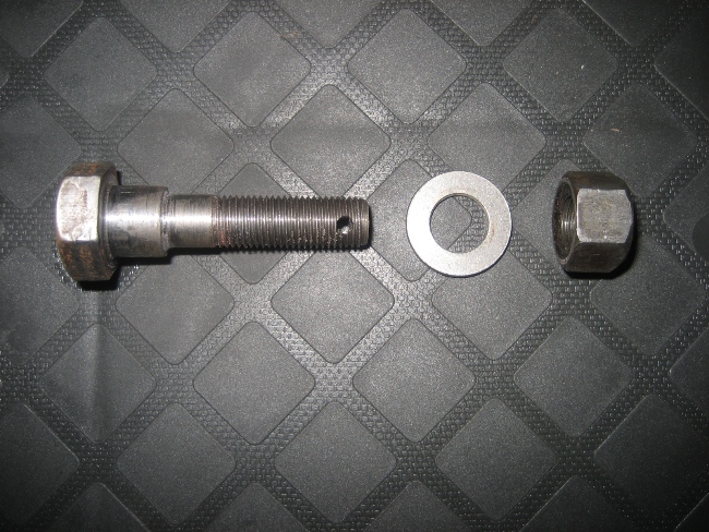

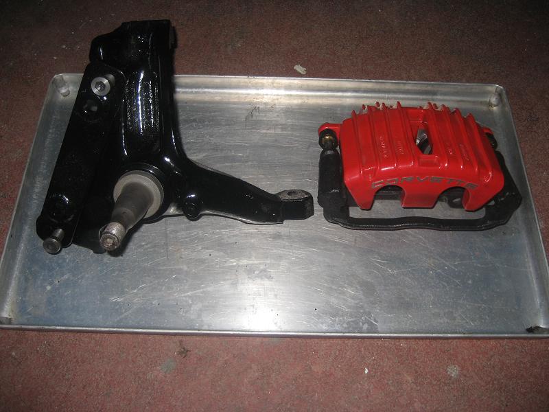

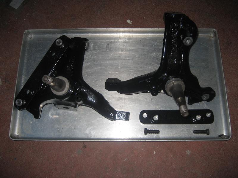

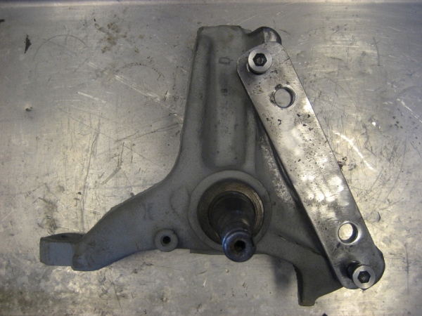

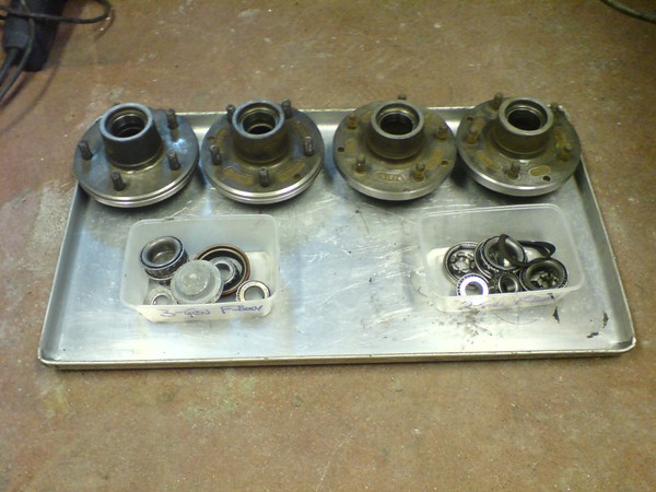

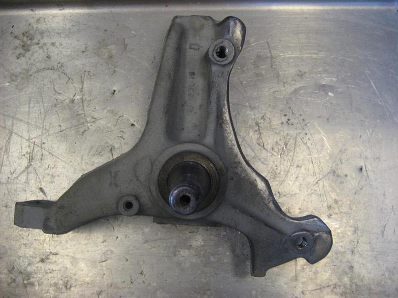

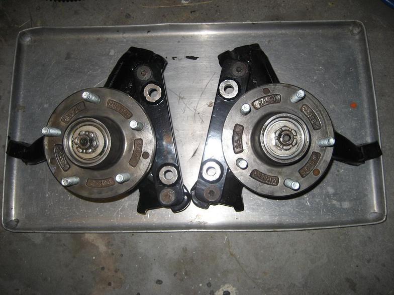

Tenkte eg får legge ut litt mer info om C5 bremsene. Kappa og gjenga ett sett med spindler. Maskinerte ett sett med 3-gen hubs og ett sett med 2-gen om eg handle felger med feil offsett/ iinnpress. Disse maskineres av bremse skiver og litt kreativ blanding av lager så passe de på. Laget adapter i stål. Disse fikk maskinerte spacere på for å sentre caliper over skiva.
Spindler og braketter ferdig pulverlakka og montert sammen. Alt ferdig ble ikke så aller værst.

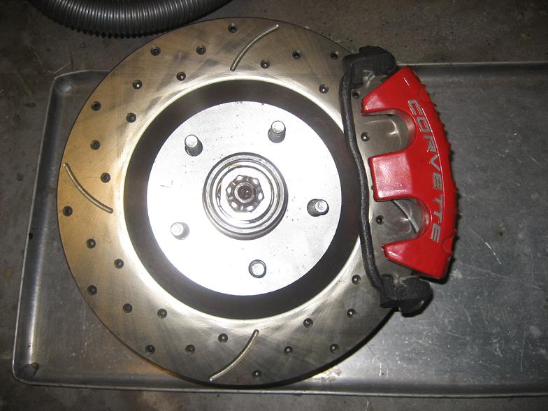

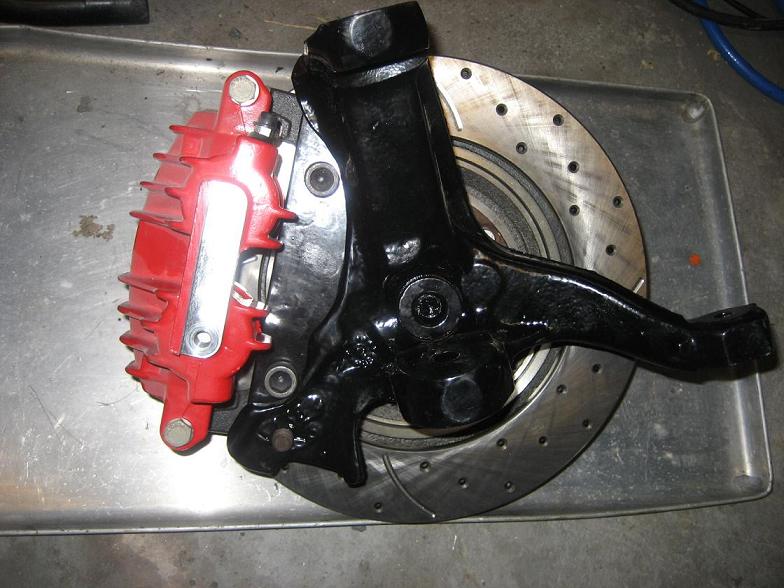

Her er de ferdige bremsene. Monterte langre hjulbolter og handla meg nye skiver og. Sammen med hydraboost og LS1 skivene bak så blir dette nok å bremsemed. Om noen er intressert så har eg ett sett med ekstra hubs for salg.

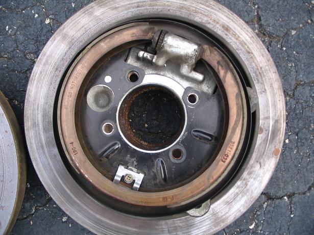

Legger ut litt om bakbremsene. Disse kommer fra en -00 Camaro. Har handla drilla og slotta her o men de kommer frem år alt er klart. Her har n skikkelig håndbrekk og.

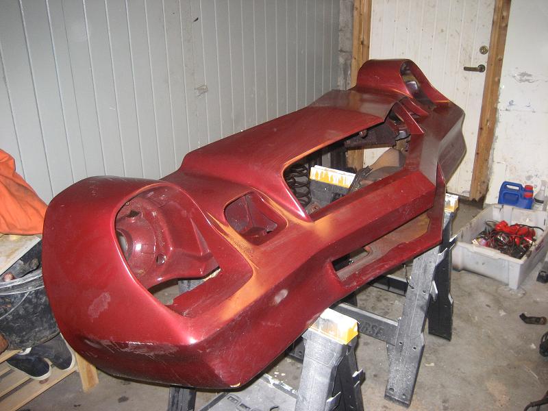

Fikk endelig rengjort urethanfronten. Prøvde med div idustrielle malingsfjerner og med gladpack over men det funka ikke. Endte opp med å få den blåst med kalk :D
