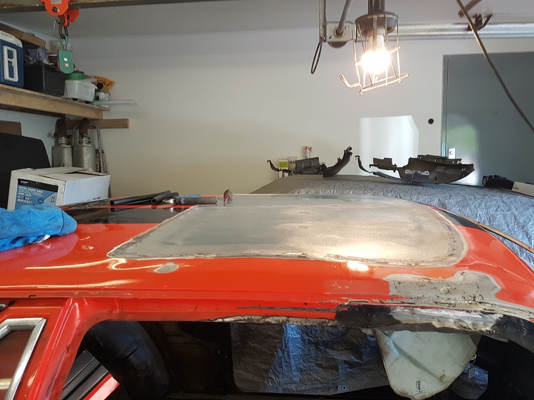

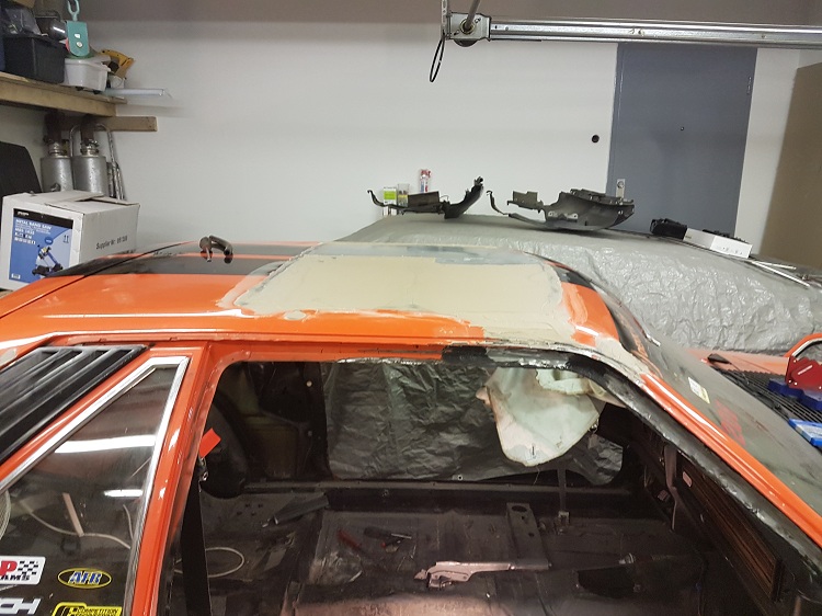

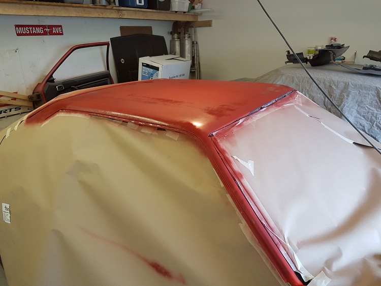

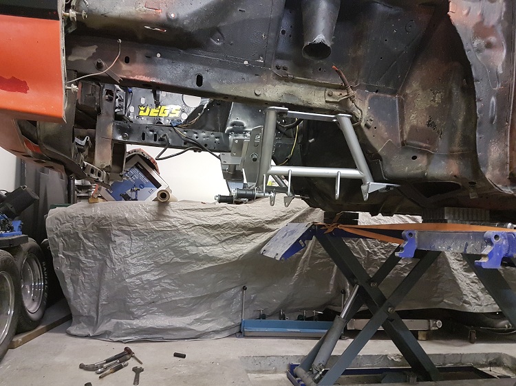

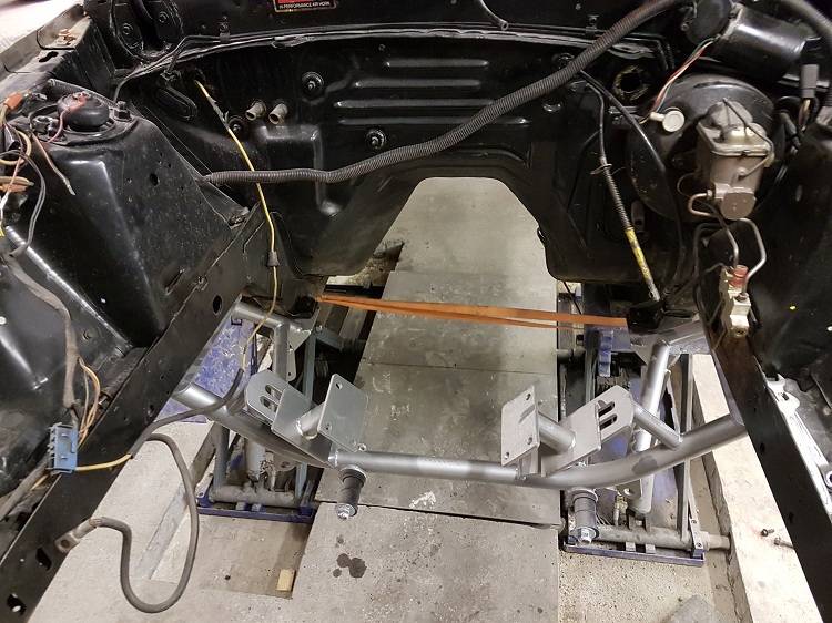

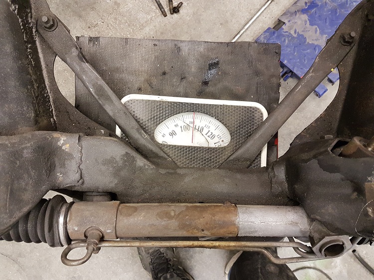

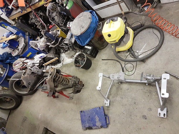

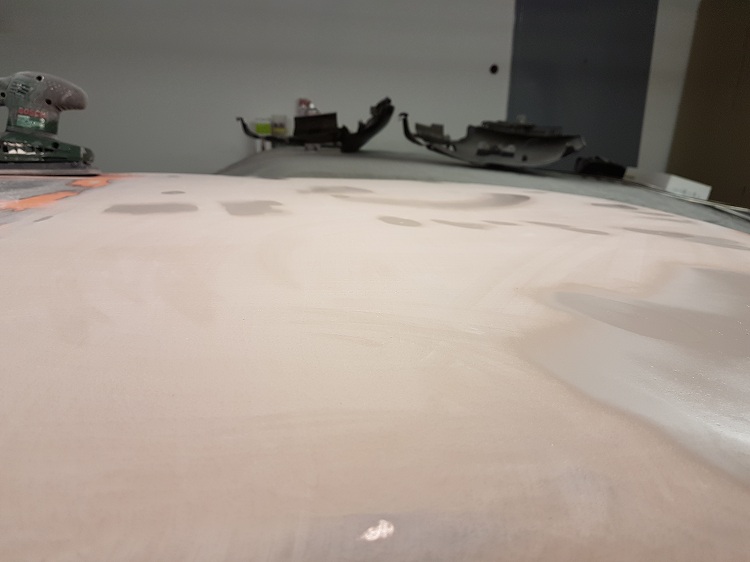

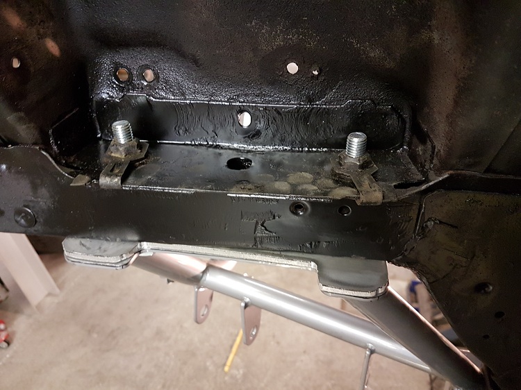

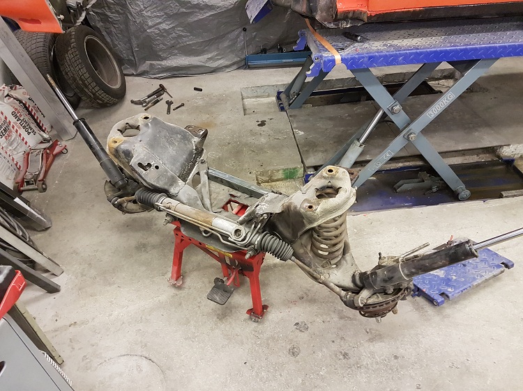

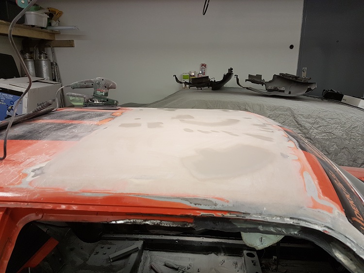

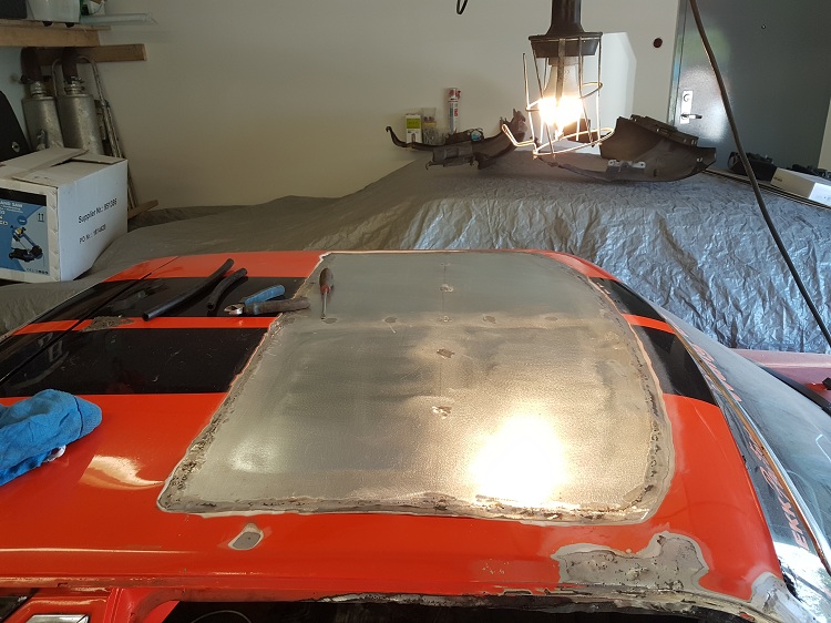

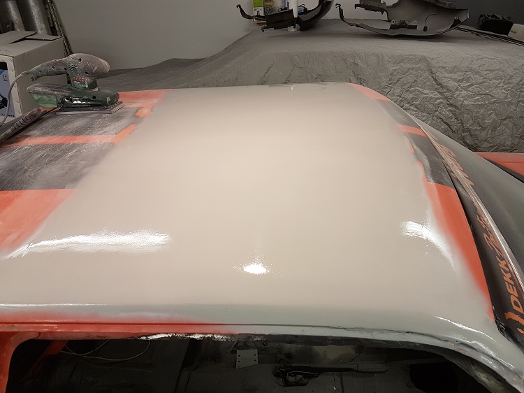

ferdig sveist\sparkla og lakka tak ser greit ut sånn på avstand hehe.. uansett laaangt bedre enn det var ;)

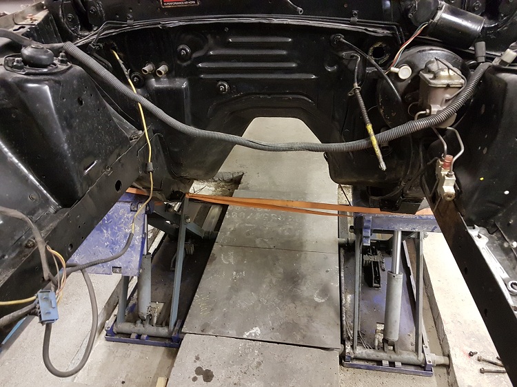

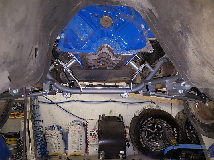

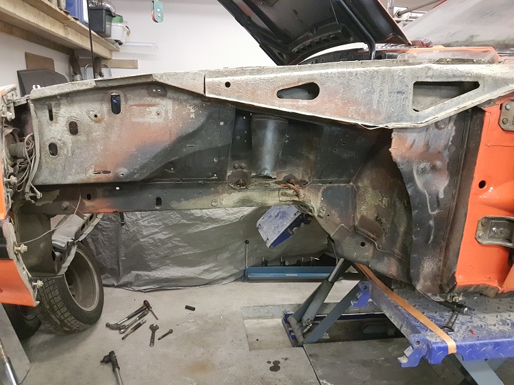

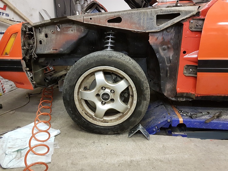

røska av hele forstillinga (k membern) da den blir bytta ut med en ny cromoly med coilovers og hele sulamitten.
ca 106 kg veide den gamle k membernn nye veide 75 kg :)
og det var med oppgradering fra 4 bolt til 5 bolt med spindler\hub \skiver og calippere fra en 1996 modell mustang.
20171008_160402 - Copy.jpg [ 153.45 KiB | Vist 8337 ganger ]
20171008_160407 - Copy.jpg [ 167.33 KiB | Vist 8337 ganger ]
20171008_162804 - Copy.jpg [ 161.73 KiB | Vist 8337 ganger ]
20171012_185204 - Copy.jpg [ 143.71 KiB | Vist 8337 ganger ]
20171012_185211 - Copy.jpg [ 80.21 KiB | Vist 8337 ganger ]

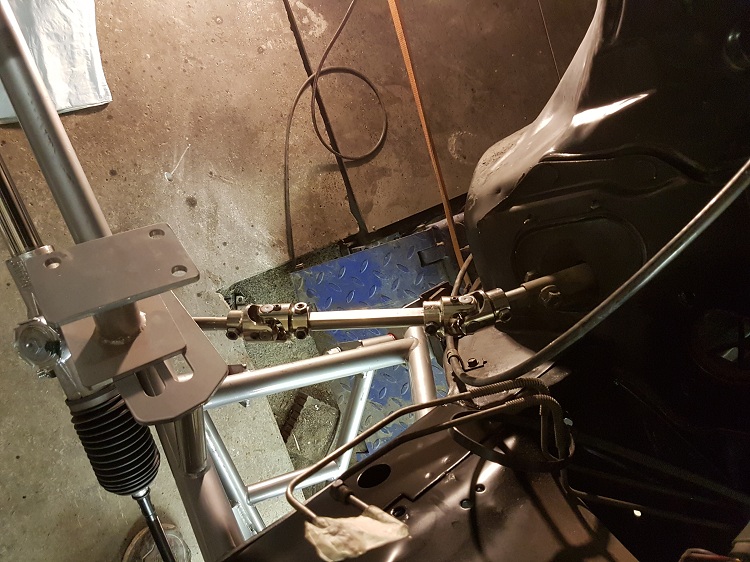

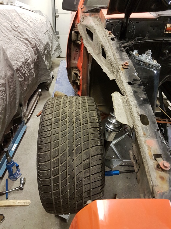

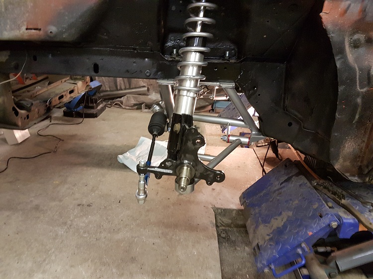

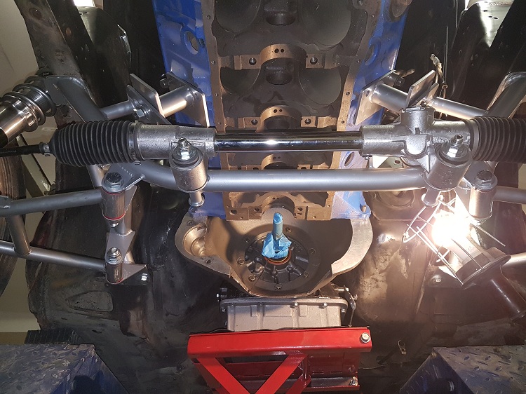

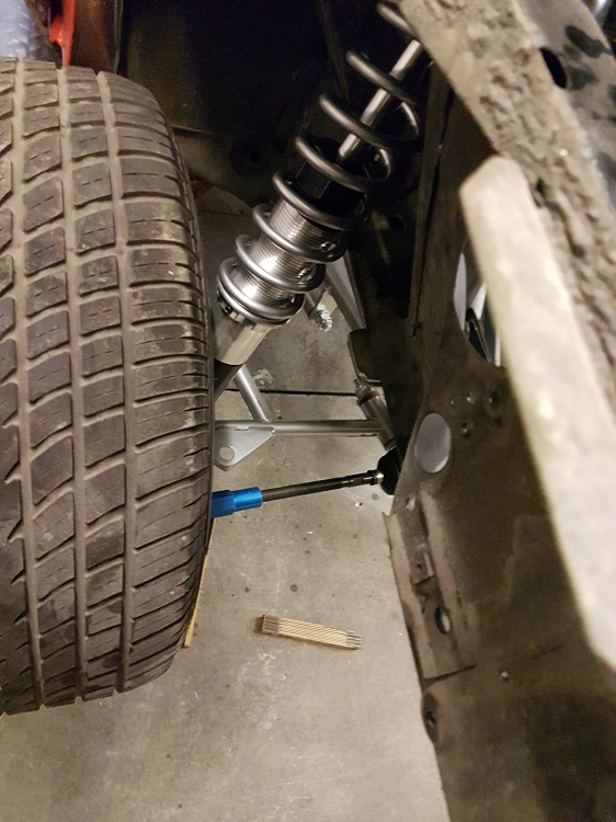

InnleggSkrevet: Fre 15. Des 2017 19:09

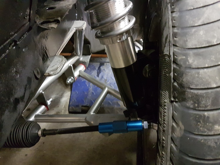

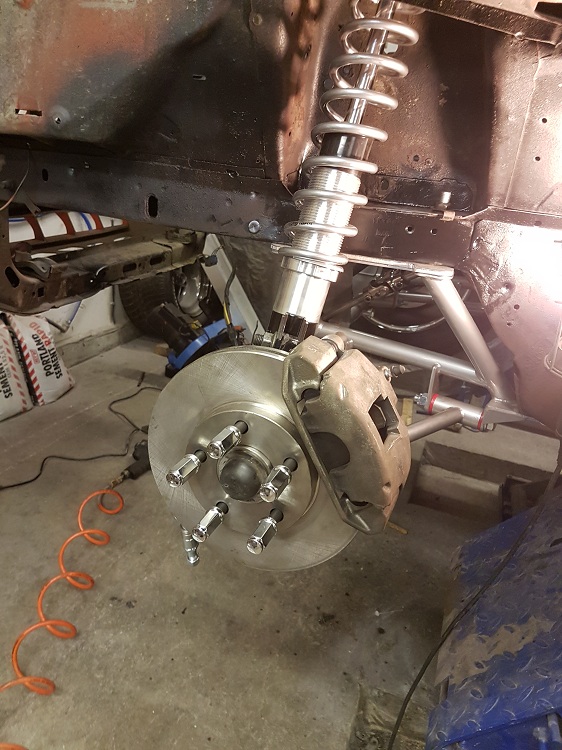

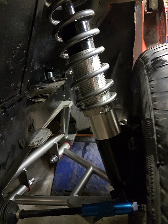

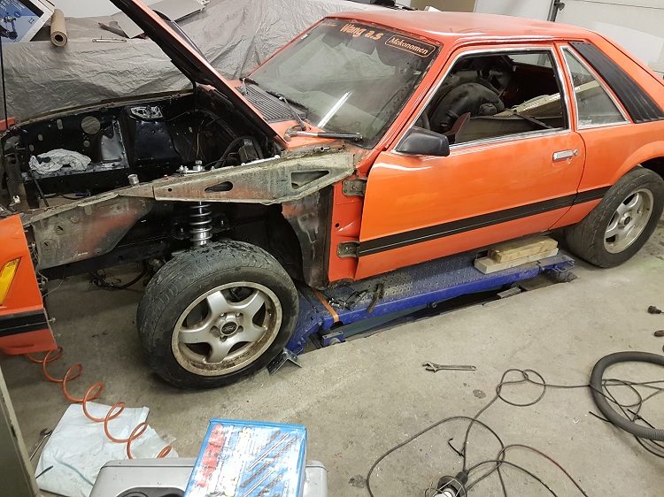

fått på coilovers. bremser osv osv
manuell tannstagstyring\flaming river.

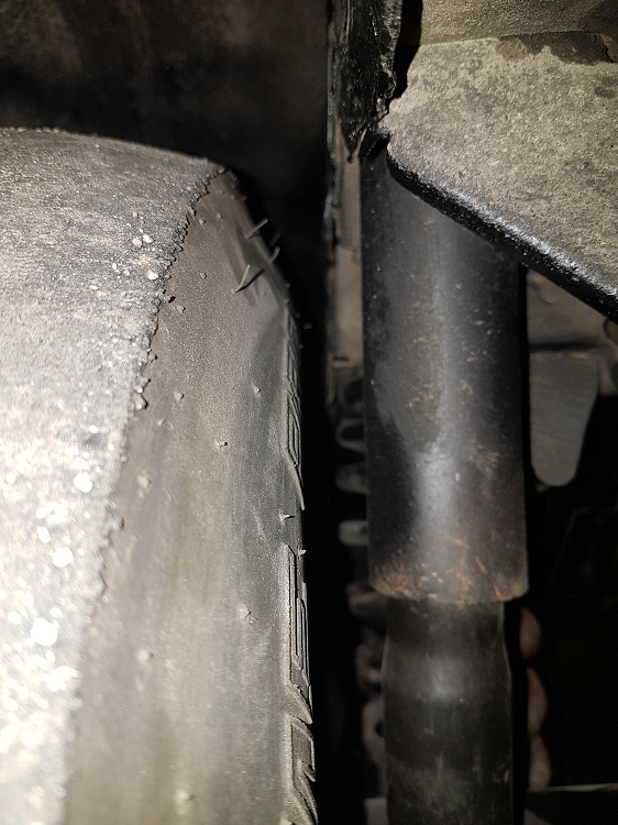

295 dekk passa greit fremme hehehe stikker nok ei mil utforbi skjermen... men skal jo ikke ha breie dekk fremme da :mrgreen:
20171019_161656 - Copy.jpg [ 174.37 KiB | Vist 8334 ganger ]
20171019_161701 - Copy.jpg [ 185.67 KiB | Vist 8334 ganger ]
20171019_161709 - Copy.jpg [ 190.11 KiB | Vist 8334 ganger ]
20171019_191651 - Copy.jpg [ 232.53 KiB | Vist 8334 ganger ]
20171019_191654 - Copy.jpg [ 176.53 KiB | Vist 8334 ganger ]

har ikke justert høyden enda.. er vel på d høyeste nå.. er endel å justere på selve dempern også.

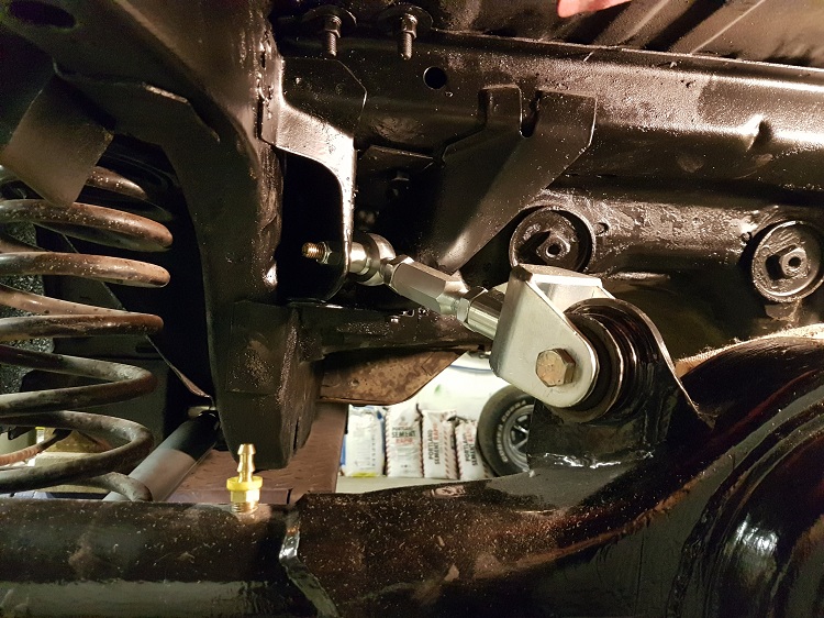

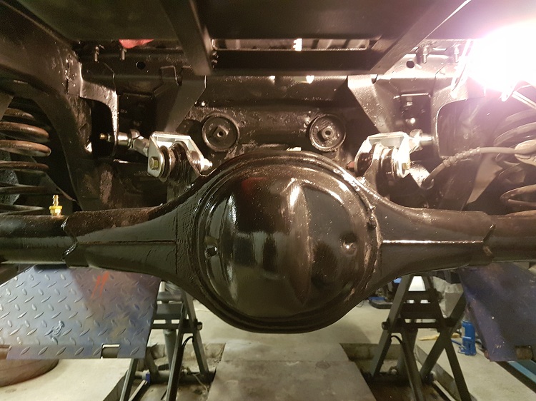

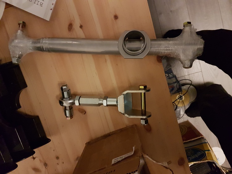

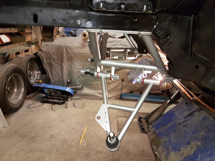

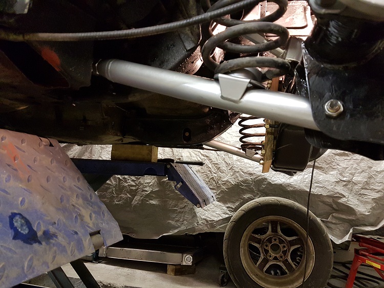

InnleggSkrevet: Fre 15. Des 2017 19:18

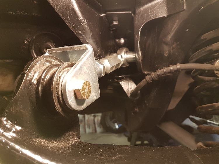

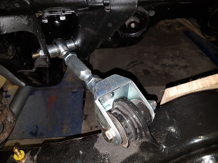

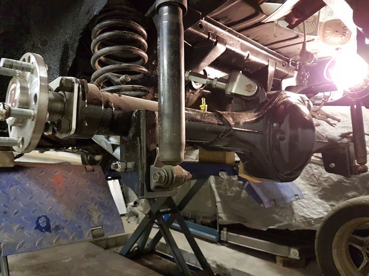

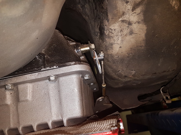

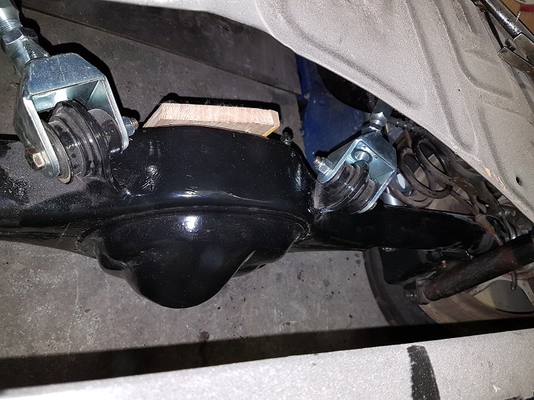

justerbare øvre og nedre bærearmer bak i cromoly og blir satt på coilovers bak litt senere.
20171018_212850 - Copy.jpg [ 121.18 KiB | Vist 8342 ganger ]
20171020_171218 - Copy.jpg [ 189.7 KiB | Vist 8342 ganger ]
20171020_171222 - Copy.jpg [ 190.88 KiB | Vist 8342 ganger ]
20171020_171230 - Copy.jpg [ 174.17 KiB | Vist 8342 ganger ]
20171020_171233 - Copy.jpg [ 214.97 KiB | Vist 8342 ganger ]

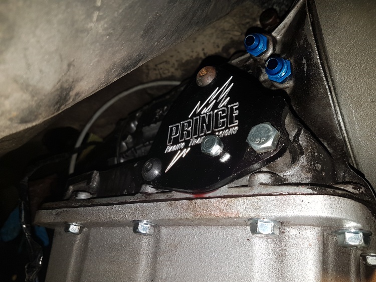

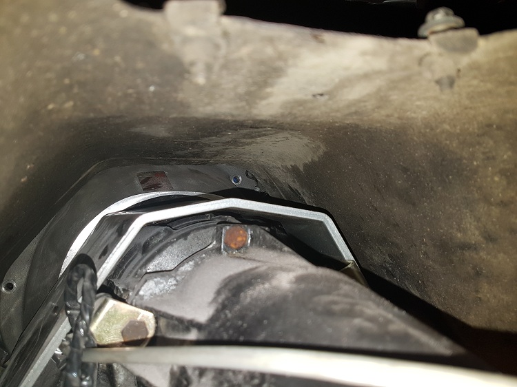

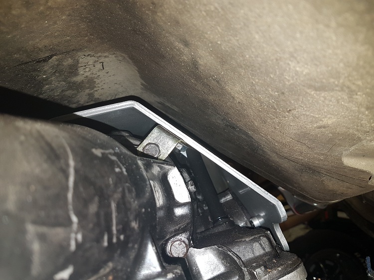

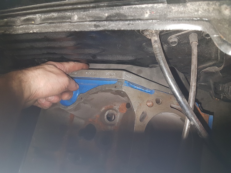

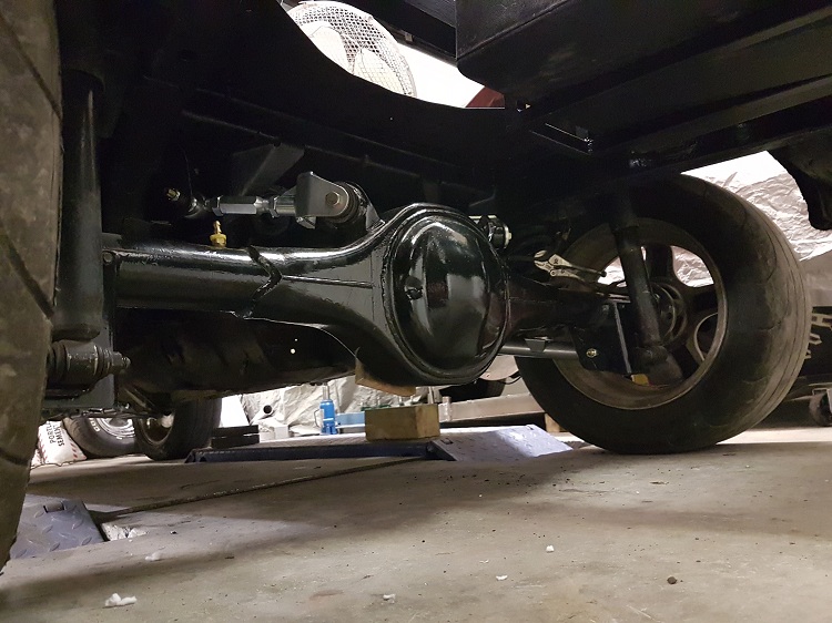

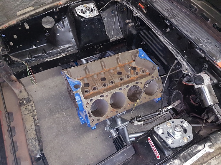

InnleggSkrevet: Fre 15. Des 2017 19:30

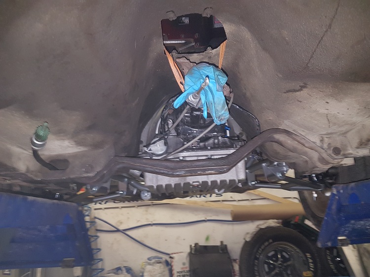

test fit av 460 blokk.. ser greit ut :mrgreen: :mrgreen: :mrgreen:
Test fit og litt massering med slegge så går jaggu powerglide kassa inn også 8)
kassa er en race powerglide 2 trinns \manuellt \ reversert ventilhus og transbrake.
skal visstnok tåle 2k + .. hk. :D
fikk tak i brukt 9" klomp med 4,11 og spole \ 31 spline. 1350 yoke.
20171021_115137 - Copy.jpg [ 232.92 KiB | Vist 8340 ganger ]
20171021_154509 - Copy.jpg [ 156.19 KiB | Vist 8340 ganger ]
20171021_154524 - Copy.jpg [ 206.3 KiB | Vist 8340 ganger ]
20171021_171637 - Copy.jpg [ 167.8 KiB | Vist 8340 ganger ]
20171021_171709 - Copy.jpg [ 137.75 KiB | Vist 8340 ganger ]

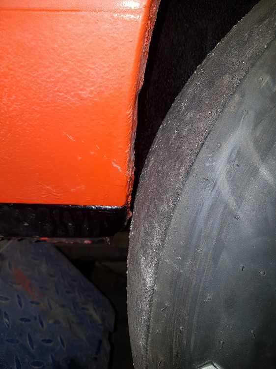

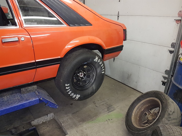

InnleggSkrevet: Fre 15. Des 2017 19:39

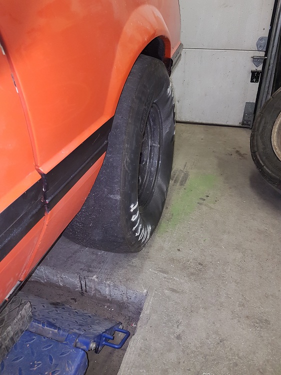

test fit av slicksa og felger fra 71 mustangen..
29 x 11.50 x 15" passa overasskende "bra"
skal ettehvert massere litt hjulbuer så de passer.. de dekka er for dyre å legge på hylla hehe må brukes opp :mrgreen: :mrgreen: :mrgreen:

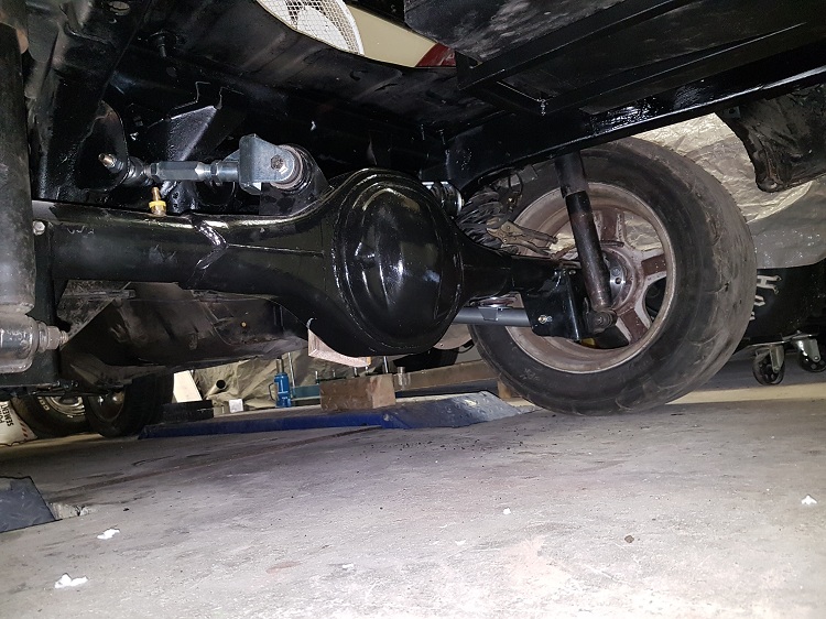

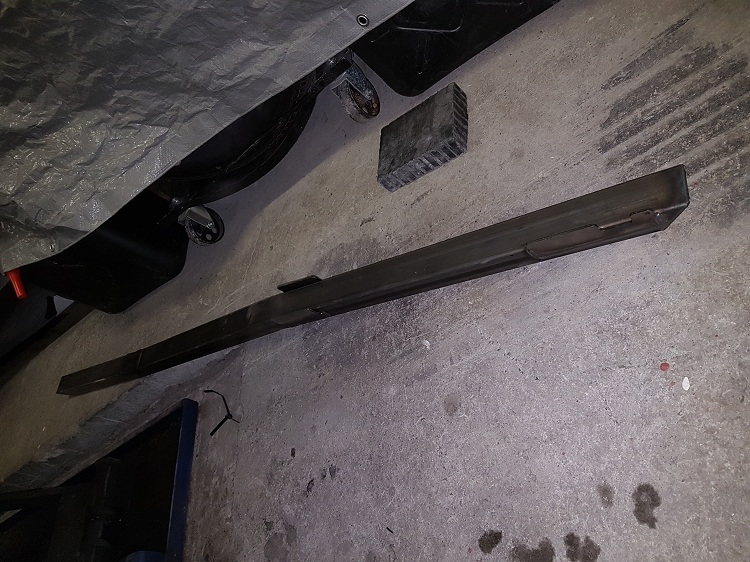

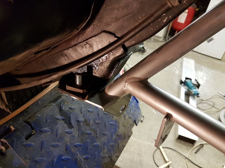

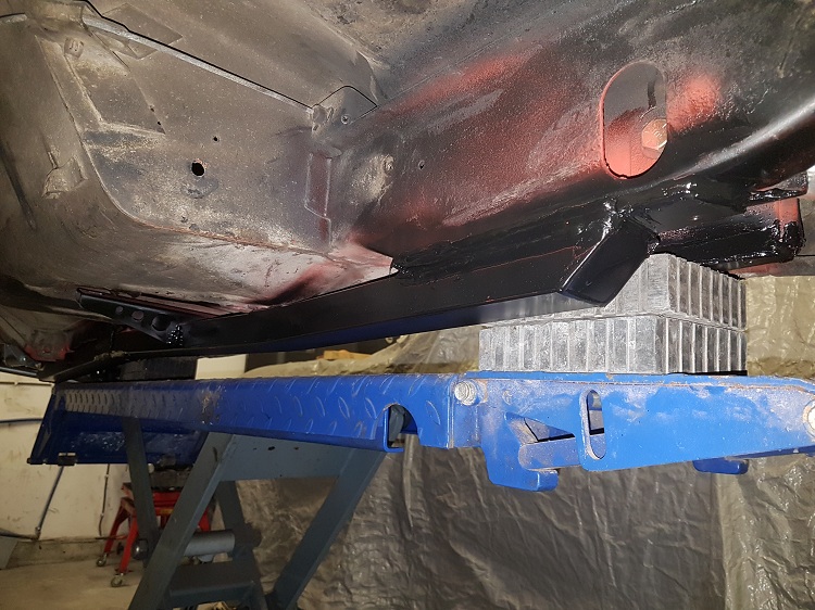

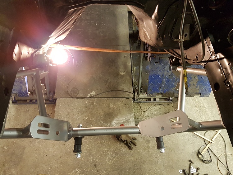

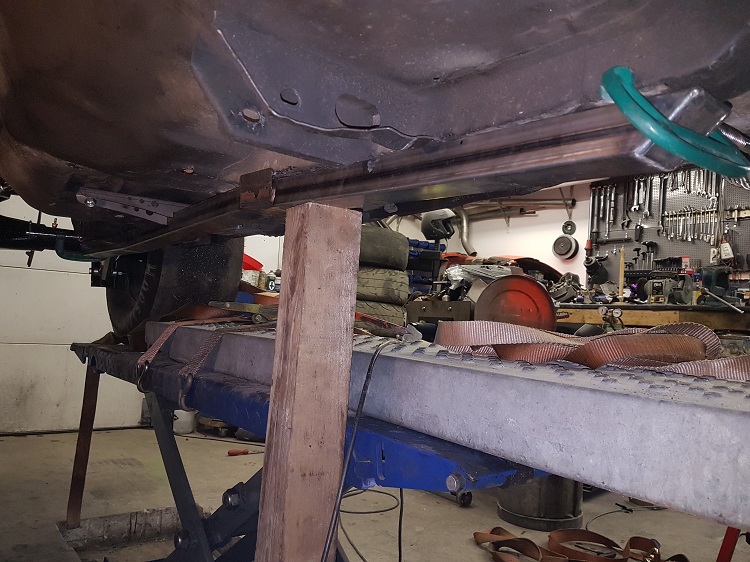

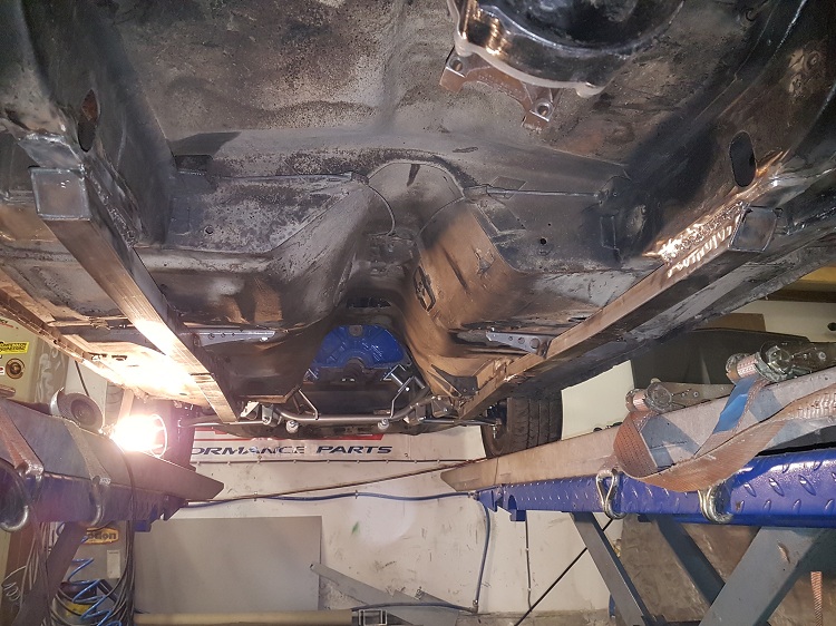

InnleggSkrevet: Lør 16. Des 2017 13:19

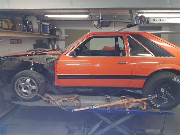

skal sveise inn subframe connectors og da er det anbefalt at bilen står på hjula så da må man improvisere littegrann..
tok kjørerampene til hengern og stropp de fast og fikk dytta bilen oppå de... den er jo ribba nå så er ikke så tung da.
fikk sveist inn connectorene og grunna litt å lakka 1 strøk.. får vel spraye på ett strøk senere også.
20171025_164009 - Copy.jpg [ 145.18 KiB | Vist 8320 ganger ]
20171025_164151 - Copy.jpg [ 202.3 KiB | Vist 8320 ganger ]
20171025_173226 - Copy.jpg [ 186.01 KiB | Vist 8320 ganger ]
20171029_133357 - Copy.jpg [ 203.38 KiB | Vist 8320 ganger ]
20171029_172928 - Copy.jpg [ 199.96 KiB | Vist 8320 ganger ]

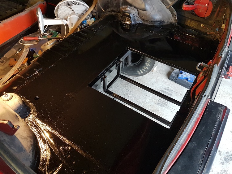

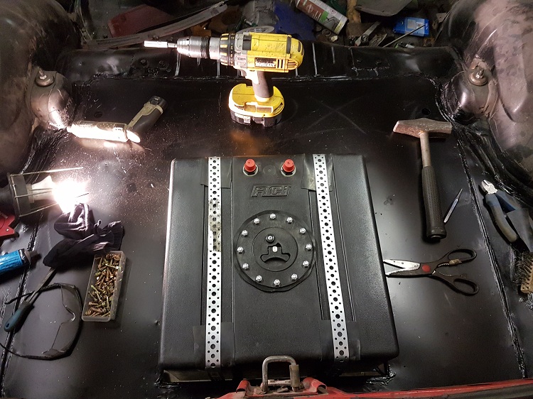

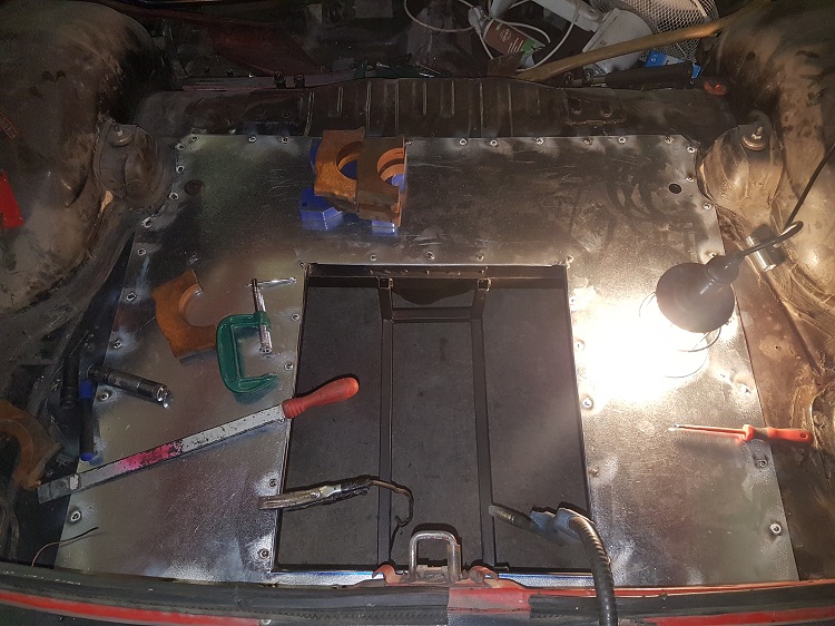

InnleggSkrevet: Lør 16. Des 2017 13:28

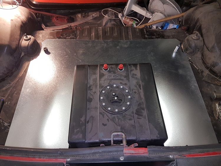

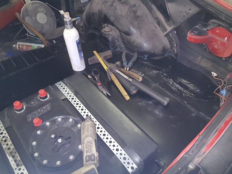

fikk sveist ferdig gulvet rundt fuelcellen.
skal senere lage en kasse til fuelcellen inni "bagasjerommet" og en kasse til batteriet med utluftning slik at jeg slipper å lage en brannvegg da det er noke køddete å få til i en hatchback.
20171031_182012 - Copy.jpg [ 192.89 KiB | Vist 8319 ganger ]
20171031_193838 - Copy.jpg [ 185.06 KiB | Vist 8319 ganger ]
20171031_200402 - Copy.jpg [ 186.82 KiB | Vist 8319 ganger ]
20171101_141653 - Copy.jpg [ 206.48 KiB | Vist 8319 ganger ]

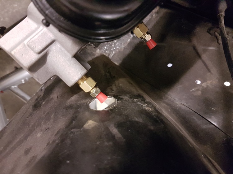

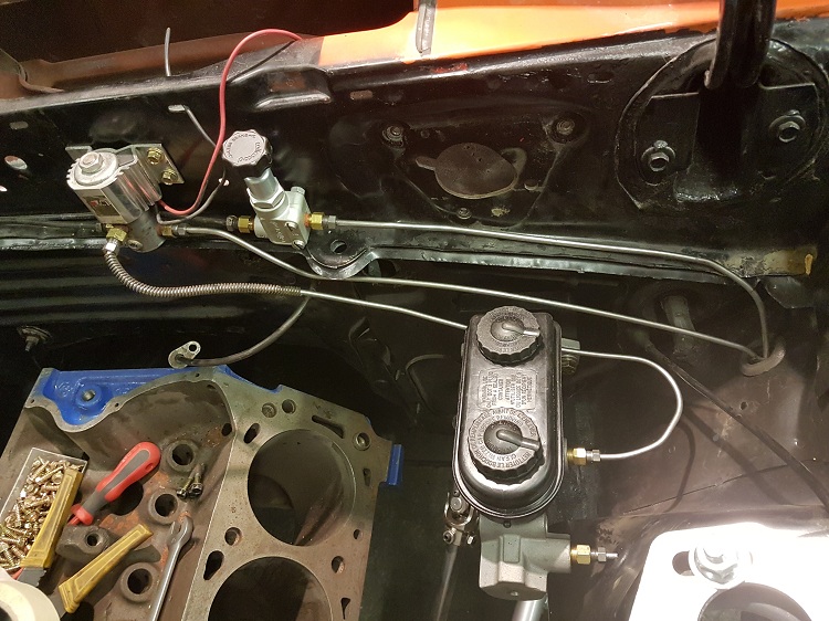

InnleggSkrevet: Lør 16. Des 2017 13:34

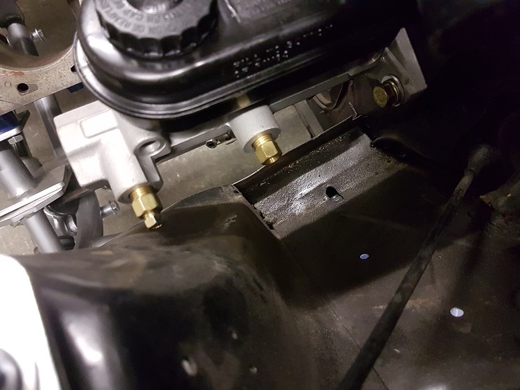

skifta til manuelle bremser fremme da jeg neppe har plass til den vakum klokke greia bak på hovedbremsesylindern.
3\16 rustfri .
20171101_160646 - Copy.jpg [ 152.07 KiB | Vist 8318 ganger ]
20171101_161924 - Copy.jpg [ 141.99 KiB | Vist 8318 ganger ]
20171101_171538 - Copy.jpg [ 135.87 KiB | Vist 8318 ganger ]
20171102_172501 - Copy.jpg [ 157.64 KiB | Vist 8318 ganger ]
20171102_174408 - Copy.jpg [ 193.5 KiB | Vist 8318 ganger ]

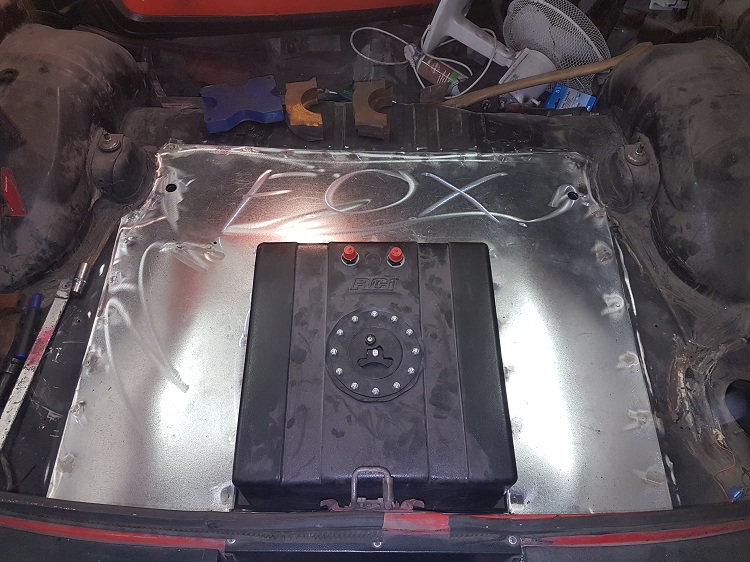

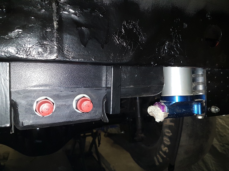

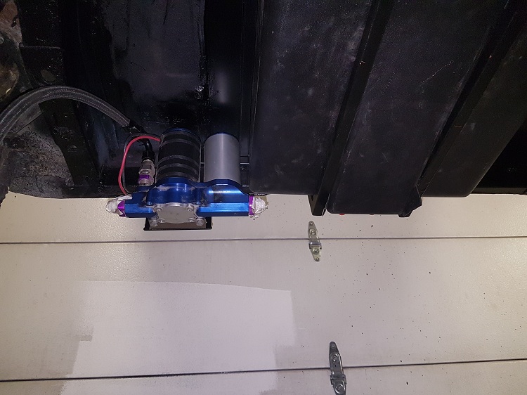

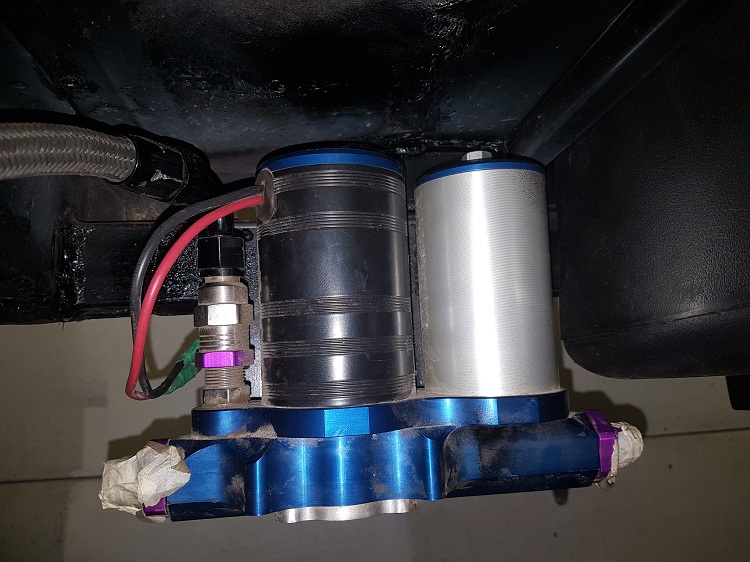

InnleggSkrevet: Lør 16. Des 2017 13:38
Festa fuelcellen og bensinpumpa ( magnafuel prostar 500 m \ filter)
tok pumpa fra den andre bilen.
20171104_162047 - Copy.jpg [ 200.64 KiB | Vist 8318 ganger ]
20171104_162155 - Copy.jpg [ 139.02 KiB | Vist 8318 ganger ]
20171104_162221 - Copy.jpg [ 165.28 KiB | Vist 8318 ganger ]
20171104_162234 - Copy.jpg [ 182.13 KiB | Vist 8318 ganger ]
20171104_165738 - Copy.jpg [ 197.55 KiB | Vist 8318 ganger ]
