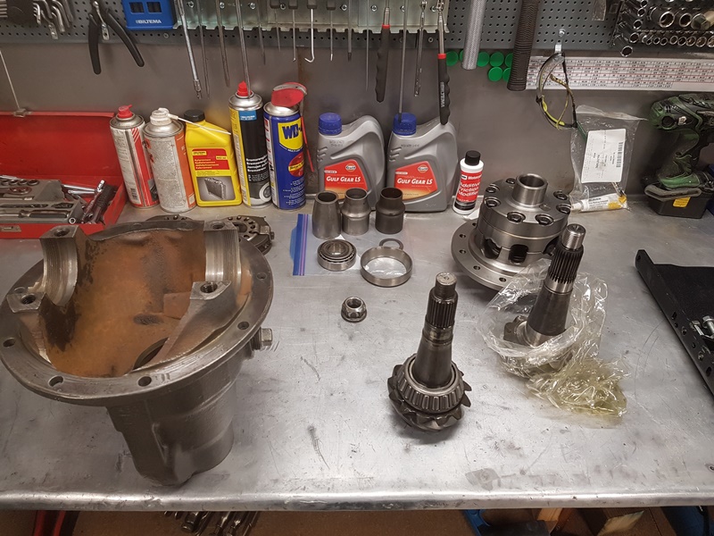

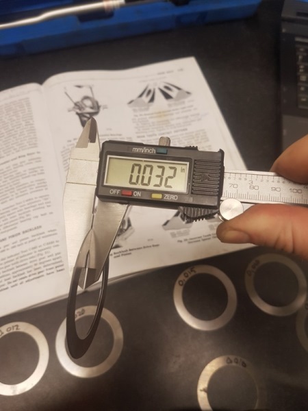

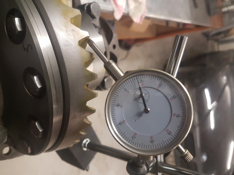

Jeg har selv kjøpt nye lagere, pinjong, kronhjul og sperre hos DrDiff, aka Cass. Han er veldig hyggelig og hjelpsom.
Overhalt min 8.75 489 hus I vinter, men har dessverre ikke fått det helt til, for det uler mellom 40-80 km/t ved pådrag :( Jeg har shimsa pinjonen, malt kronhjulet flere ganger for å sjekke kontakt mønster, og sjekket at backlash er i spec.
Vi si at det er fin lærdom, og du skal nok kunne klare å få det til, men man trenger litt spesialverktøy for å få jobben gjort, og du burde kjøpe et ekstra pinjonglager som må ofres (slipes slik at det bare sklir på), ettersom man sannsynligvis må shimse mer enn 1 gang.

Charger, hvor fikk du kjøpt et slikt måleur? Hva koster det? Skal få montert sperre etter hvert, så trenger å få shimse opp diffen på nytt.

AW-100 skrev:
Hei, jeg kjøpte det måleuret (dial indicator with magnetic base) for noen år siden på ebay. Husker ikke prisen jeg betalte, men det er ikke så veldig dyrt.
Kjøpte med imperialsk måling, så slipper jeg og oversette metrisk.

Måleur og magnetfot kjøpte jeg på biltema. men de er utgået fra deres sortiment.
Men fant denne på jula.
